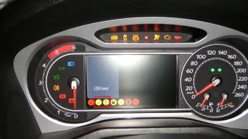

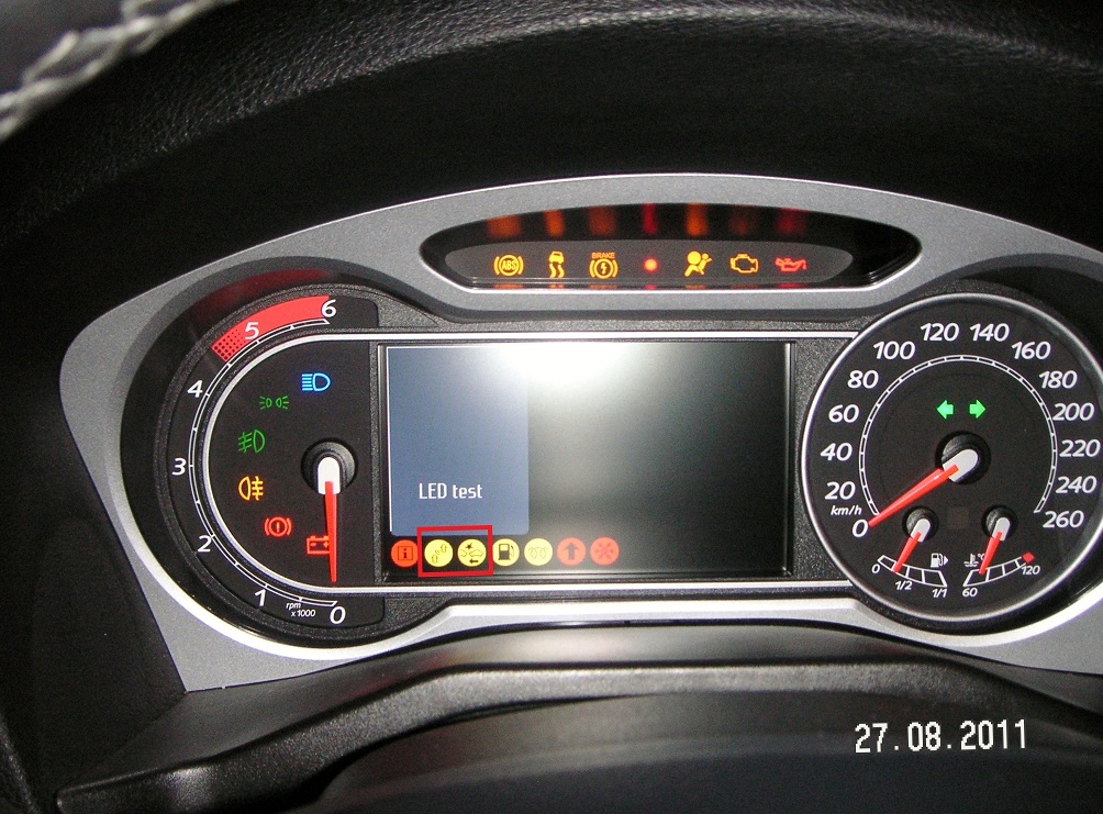

    Im Testmodus werden mir Zeichen angezeigt die ich von der Bedeutung aus nicht zuordnen kann. (weissnicht)
    Hoffe ihr könnt mir Weiterhelfen. :thumbup:

    Würde mal sagen, das sind ( die beide Pfeile ) = Spurhalteassistent, oder wenn es ein Auto ist, der Tote-Winkel-Assistent,
    das andere würde wohl der Abstandshalteassistent sein.

    Also dass er die Symbole hat, heißt nicht, dass er auch die entsprechenden System verbaut hat. Ich selbst habe beim LED Test auch die ACC Kontrolleuchte, das ist bei mir aber nicht verbaut.
    Da wird halt alles angezeigt, was der Tacho so grundsätzlich hat.
  • Ja, das linke der beiden Symbole ist für das BLIS (Toterwinkel-Assistent).
    Das rechte muß dann wohl für das ForwartAlert sein. Wobei ich zwar dieses habe (vorFaceLift), aber trotzdem nicht dieses Icon.
    Genaugenommen ist es sicher ein (unwichtiger) Bug, daß im Convers beim Anzeigentest Dinge angezeigt werden, die nicht vorhanden sind.
    Aber gut - die Intelligenz, dabei die aktuelle Config zu berücksichtigen, hätte wieder paar mehr Zeilen Code erfordert (und das macht das ganze nur unnötig teurer).

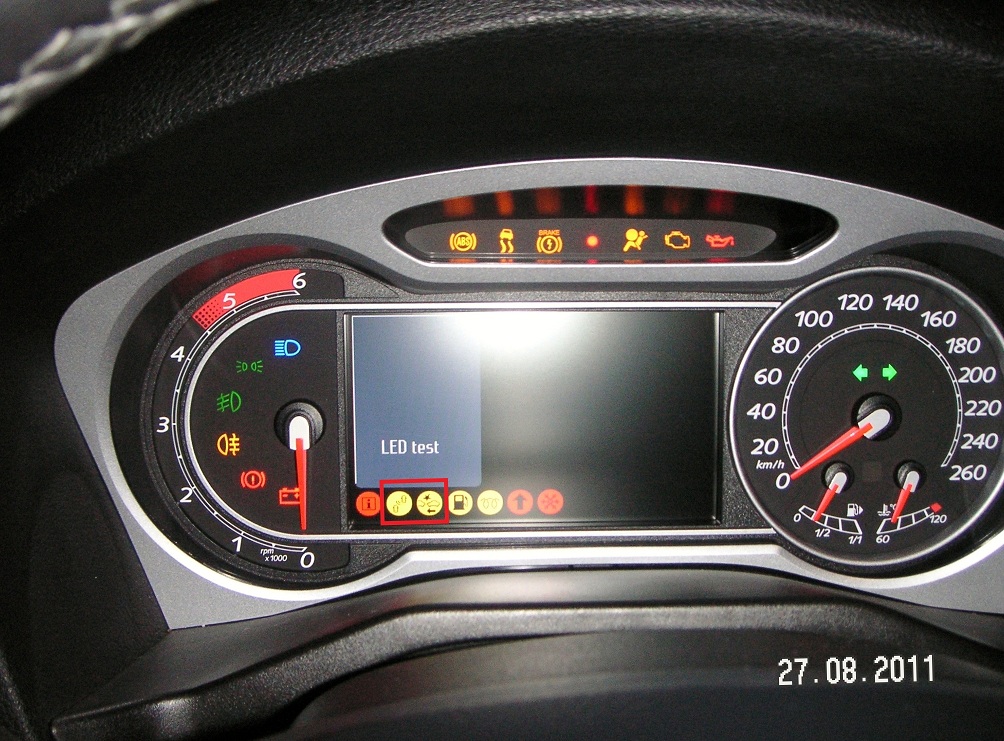

    will gerade noch mal zu dem Thema eine Frage stellen. Bei mir leuchtet nun während der Fahrt die zweite Lampe (rechts) für den Forward Alert. Ist bei mir auch verbaut! Was bedeutet diese Leuchte, wenn sie permanent an ist und nicht weggeht? Habe meine Anleitung derzeit nicht dabei, weil ich in Deutschland unterwegs bin und das gute Stück daheim liegt.
    Es ist seit gestern während einer ruhigen Fahrt angegangen und hat mich mit einem kurzen Piepen belästigt. Habe es heute mit reinigen der Teile probiert, also mal Mückenreste runterkratzen und so. Hat aber bisher nichts geholfen!
    Jemand eine Idee? Wusste nicht nach was ich im Forum suchen sollte.
    Danke im Voraus
  • Was bedeutet diese Leuchte, wenn sie permanent an ist und nicht weggeht? ... und hat mich mit einem kurzen Piepen belästigt.
    Welche Farbe hat denn das Icon?
    Wenn es eine Warnmeldung ist (also gelb oder rot), solltest Du die zugehörige Erläuterung auch im Convers unter 'Meldungen' finden.
    Wenn es grün ist, zeigt es lediglich an, das die Warntöne des Forward Alerts eingeschaltet sind. Man kann diese im Convers (beim vorFaceLift mit der unteren Tempomat-Taste links) aktivieren/deaktivieren, das grüne Icon zeigt dies an. Das Forward Alert bleibt trotzdem permanent eingeschaltet, wie auch die damit verbundene Aktivierung der Notbremsfunktion, nur der akustische Alarm ist ein-/aus-schaltbar.
  • Achso, das hatte ich vergessen. Es ist das gelbe Symbol wie im ersten Beitrag (auf dem Foto - die zwei Autos und der Stern). Unter Meldungen steht nichts, da habe ich schon nachgeschaut...
    EDIT:
    Jetzt muss ich mich selber mal tadeln... Das System hat sich einfach nur ausgeschaltet. Also das Symbol leuchtet bei abgeschaltetem System. Auf so ein einfaches Ding kommt man erst wieder durch rumspielen am System :)

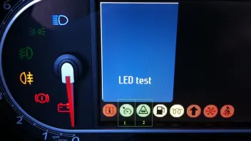

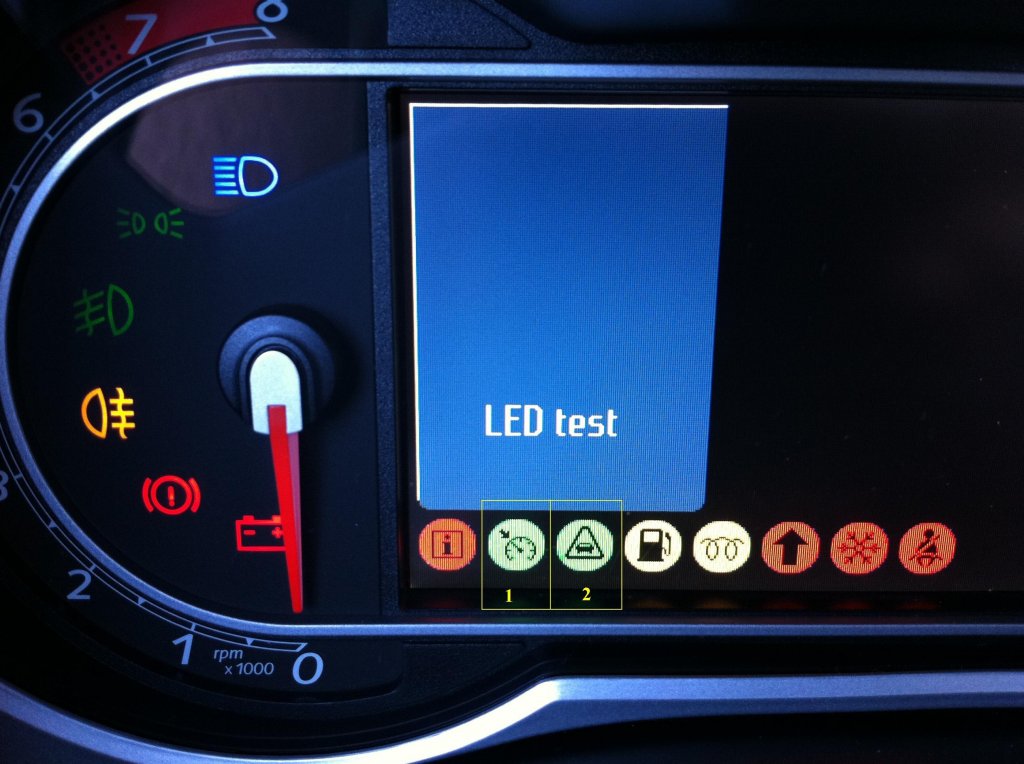

    Mich würde mal auch Interessieren was die Symbole für eine Bedeutung haben bei meinem Mondi 11/2007 ...
    Nr 1: würde ich vielleicht auf i-was mit Tempomat Tippen ??? Habe ich aber nicht
    Nr 2 : da habe ich überhaupt keine idee
    Nr 3 ( Dieses Schwarzes Pfeil in Roten Umrandung ) ??
    Jemand von euch Achnung ?
    Danke schon mal im voraus.
    lg
  • Nr 1: würde ich vielleicht auf i-was mit Tempomat Tippen
    genau, der Tempomat
    das ForwardAlert, bzw. genauer: die akustische Warnung dessen (nur diese läßt sich zu-/abschalten
    die Schaltempfehlung bei zu niedriger Drehzahl
