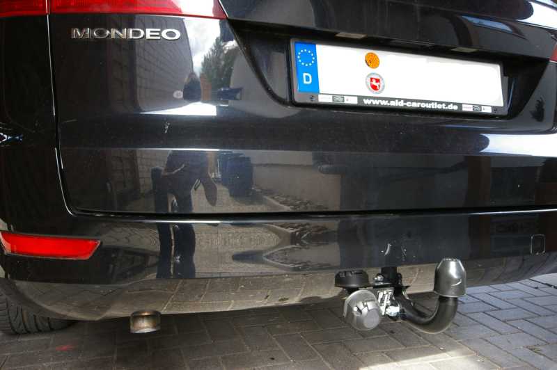

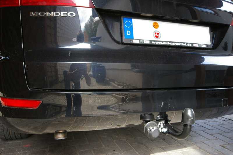

Kaum zugelassen, haben wir an unseren Mondeo gestern eine Anhängerkupplung einbaut:
Anhängerkupplung: Hersteller KOVIL, Stützlast 90kg
Elektrosatz: Jäger, 13-polig mit Trailer-Steuergerät
Preis: zusammen 227,94 Euro

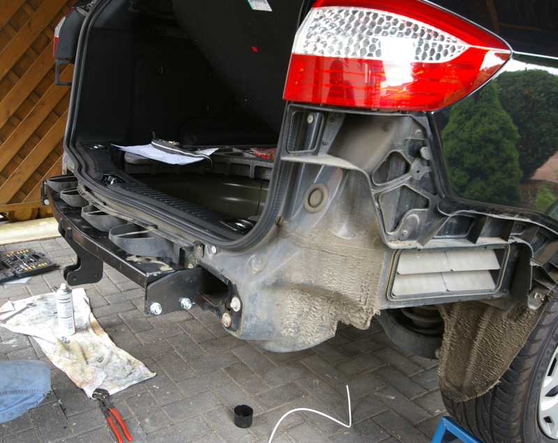

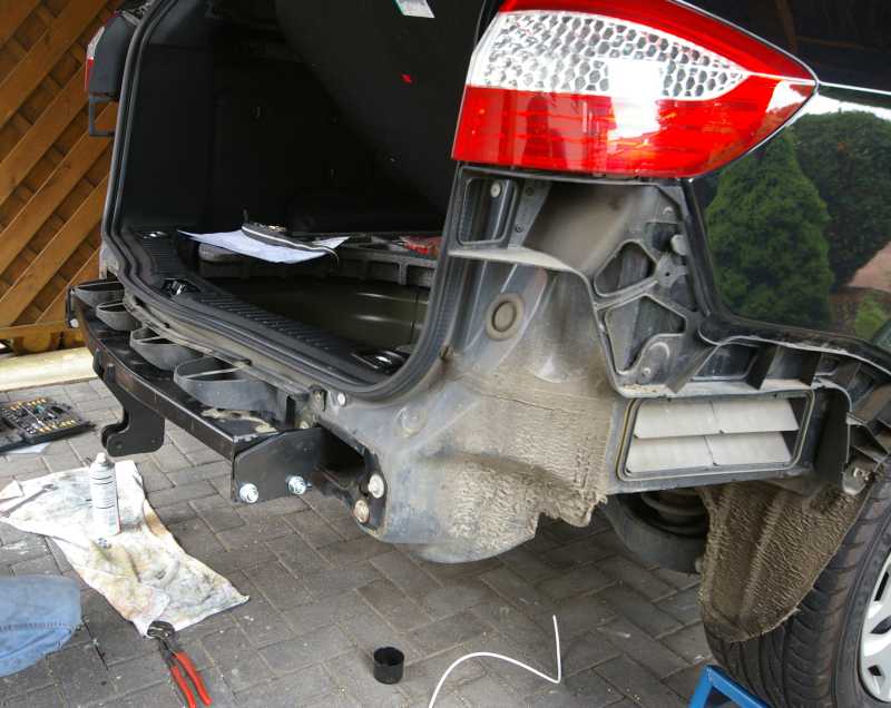

Der Einbau der Hardware war völlig problemlos: Stoßstange demontieren, Prallschutz demontieren, Auspuff aushängen (muß nicht ausgebaut werden!), Hitzeschutzblech lösen (muß auch nicht komplett ausgebaut werden).
Der Elektrosatz war eigentlich auch einfach.
Allerdings muß man die gesamte rechte Innenseitenverkleidung lösen und auch die Verkleidung in der das Heckklappenschloß sitzt.
Kabel verlegen ist ein Geduldsspiel - geht aber.
Dann allerdings muß da ein Pin im Sicherungskasten hinten links eingebaut werden. Sicherungskasten komplett lösen und dann versuchen, die hintere Plastikabdeckung des Kasten zu lösen Dies Ding hat ungefähr 25 Haltekrallen. Hast Du welche gelöst, schnappen die wieder zu, wenn Du die nächsten lösen willst. Hat 1,5 Stunden gedauert, bis wir dieses blöde Plastikteil endlich frei hatten.
