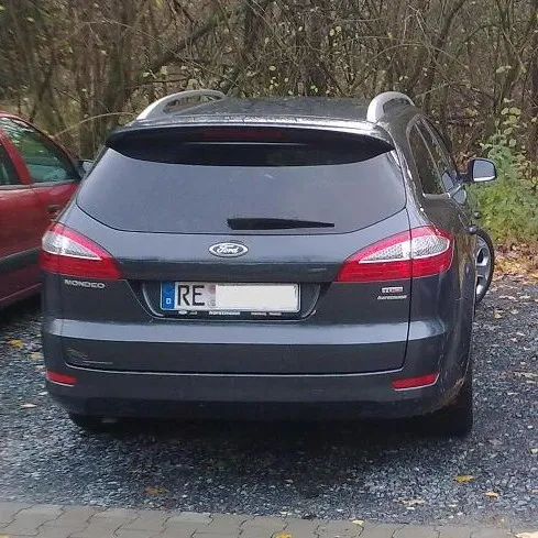

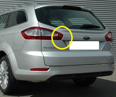

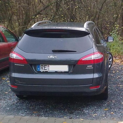

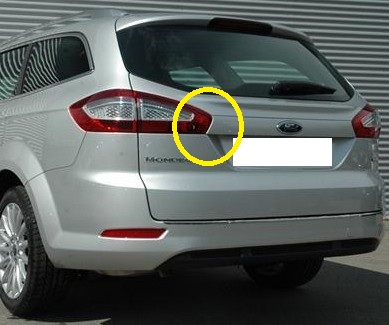

    1. mir ist noch gar nicht aufgefallen das sich im Heck was geändert hat Sieht doch bei beiden gleich aus oder ??
    2. hört sich verdammt teuer an der Umbau wieviel hat dich das gekostet ?? Lackieren kommt da ja auch noch zu .
  • remp
    jetz musste ich ernsthaft dreimal die Bilder betrachten um da einen Unterschied feststellen zu können. Jedenfalls würde ich für diese "tiefgreifende " Veränderung keinen cent ausgeben. Sieht man doch kaum. Von vorne und mit dem neuen Tagfahrlicht ist das schon was anderes.
  • Sieht man doch kaum.
    Den Hauptunterschied sieht man auch erst bei Dunkelheit, wenn die LED-Rücklichter an sind.
    Die sehen schon um einiges besser aus als die vorFaceLift-Rücklichter.

    Jetzt nur noch eine Frage: auf den beiden Fotos oben sieht man, dass die Rückleuchten außen (im Kotflügel) ja im Prinzip gleich sind. Sonst würde der Facelift ja noch mehr als nur die Heckklappe kosten.
    Sollte dies der Fall sein, dann ist der einzige Unterschied, dass die Lichter in der Heckklappe, sowie die Blende geändert wurde.
    Wenn meine Vermutung in diesem Fall richtig ist, dann sollte es doch theoretisch reichen, wenn nur diese Leiste ausgetauscht wird, die neuen Lichter eingebaut werden und die alten an die neuen Stecker angepasst werden.
    Hat jemand ein FL Rücklicht, was er mir borgen könnte zum abmessen? Oder kann jemand das abmessen und vergleichen, der beide Rücklichter hat?
    Bitte um Rückmeldung!!
    Ups...sorry...habe gerade ein Foto einer demontierten Heckklappe gesehen...verdammt....
