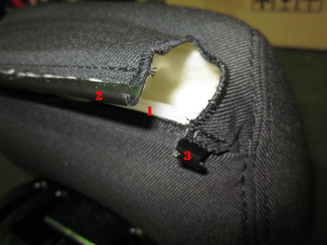

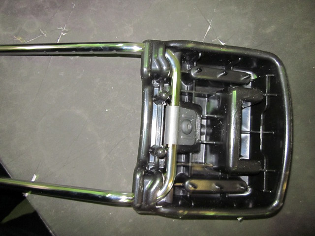

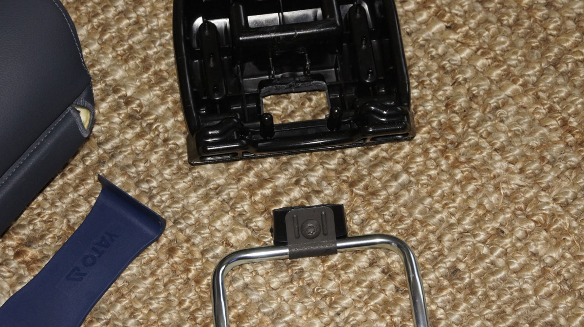

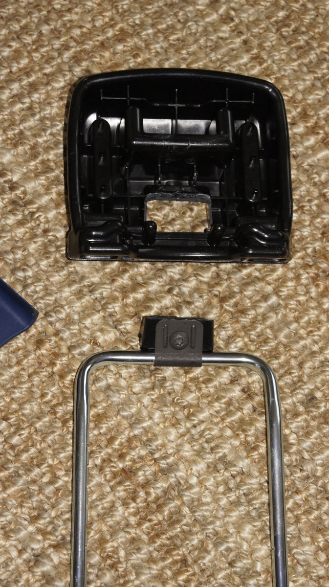

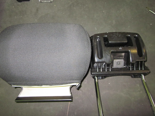

Hatte das Problem mit der Kopfstütze auf der Beifahrerseite auch. Das Innenleben ist aus Plastik, und bei mir war die Stelle ausgebrochen an der die Haltestangen mit dem Plastik verschraubt sind. Hab mir im Baumarkt 2 Komponenten Kunststoffkleber geholt, das ganze geklebt und nach 1 Tag trocknen wieder zusammen gebaut. Leider hab ich keine Bilder gemacht aber bis jetzt hält es bombe ![]()

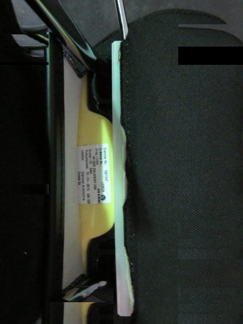

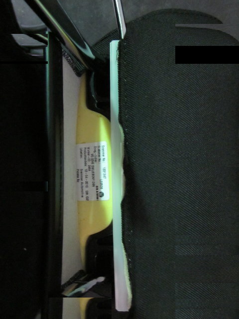

Die Kopstütze wird wohl von Grammer gefertigt, steht zumindest auf dem Platikinnenteil.
