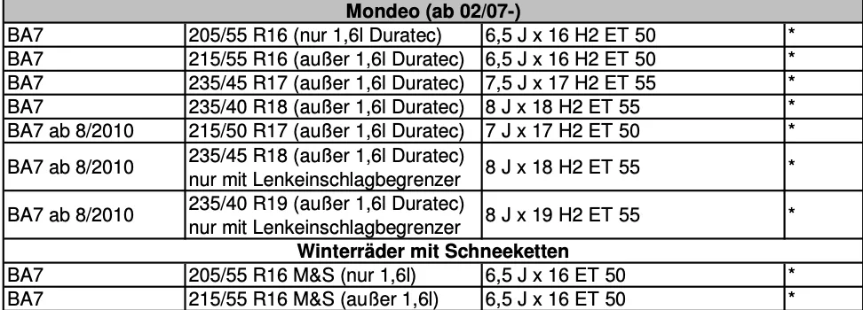

Freigegebene Rad - Reifen - Kombinationen von Ford
Rad-Reifen-Kombinationen_07-2009.pdf
Und hier die Neue ab 2011

Leider von Mitte 2009, habe mal bei Ford nach einer neueren Version angefragt.
Aber auf der Fordseite selbst findet man auch nur diese veraltete Version.
Jetzt auf gesamt Ford bezogen, beim Mondeo sind ja eigentlich nur die 19 Zöller dazu gekommen.
Danke Norbert. Habe auch schon eine Mail geschrieben. Wenn Du eher Antwort hast, gib bitte bescheid.

Hier die aktuelle Version Stand September 2011.
Wartet mal schön weiter auf die Antwort von Ford...
Danke hagen. Pin ich gleich mit oben an

Hallo
fahre den 2,2l mit 235/45 R18 darf ich nun auch 235/40 R18 fahren?
und was ist der Lenkeinschlagbegrenzer bzw. wo sitz der bzw. muss ich den dann entfernen wenn ich 235/40 R18 fahren will?

Genau so eine Auflistung von Rad- Reifenkombinationen habe ich gesucht. Top!

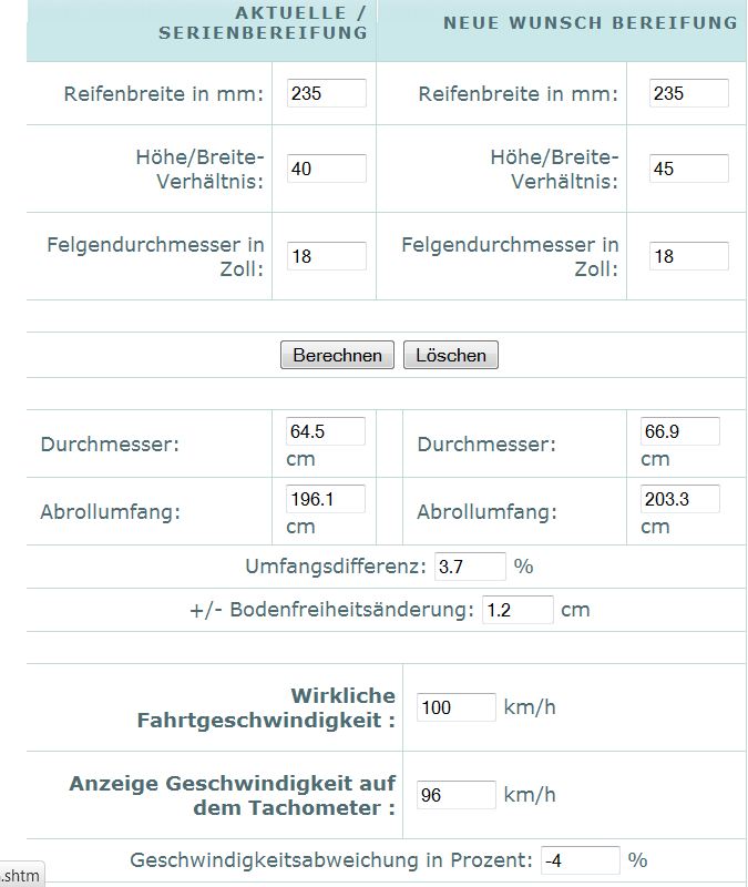

Worin liegt aber der technische Sinn, dass beim Facelift zwar 235/45R18 statt 235/40R18 erlaubt ist, die Winterreifen mit 215/55R16 jedoch gleich groß bleiben?
Rechenbeispiele:
235/45R18 Durchmesser: 66,9cm Umfang: 203,3cm
235/40R18 Durchmesser: 64,5cm Umfang: 196,1cm
215/55R16 Druchmesser: 64,3cm Umfang: 195,4cm
Das auch die Profiltiefe eine Rolle spielt, vernachlässige ich erstmal, da die Differenzen dennoch erhalten bleiben. Hier weicht das erste Beispiel etwa 3,5/4% von den unteren beiden ab. Der kleinere Abrollumfang macht so bei 100km/h eine Differenz von -4km/h aus.
Selbst ein 60er Querschnitt beim Winterrad erreicht noch nicht die Gesamtradgröße des 18"-Rades mit 45er Querschnitt.
Ob man mit dieser Argumentation andere Reifengrößen eingetragen bekommt? Die Berechnungen kann der Prüfingenieur auch durchführen.
Soviel ich weiß, werden beim FaceLift mit den 235/45R18 Lenkeinschlagbegrenzer verbaut.
Mit diesen kann man selbige auch im vorFaceLift fahren.
Ford hat halt aufgrund bestehender Nachfrage in die Freigabe der 18"er mit mehr Komfort ab Werk investiert.
Bei den Winterreifen gibt es mit Schneeketten nur eine freigegebene Größe (sicher auch aus Kostengründen, jede Freigabe ab Werk kostet richtig Geld).
Der wahre Grund für die Beschränkung auf die Trennscheiben werden wohl Umweltschutzgründe sein. Das Rasseln der Kette an den Federbeinen ist schon stark störend.
Beim Audi A4 sind Schneeketten für mehrere Reifengrößen (3 oder 4) freigegeben. Ich glaube nicht, daß die Beschränkung bei Ford auf nur eine Freigabe allein mit den Abmaßen zu tun hat.
Und wenn man jetzt die 19" vom Facelift auf dem Vfl fahren möchte, was macht man dann?
Dann braucht man Lenkeinschlagbegrenzer und muß die Felgen vom TÜV eintragen lassen.

Die Liste beinhaltet die Felgen die man bei Ford serienmässig montieren lassen kann, welche auch von Ford geprüft und vom KBA im Rahmen er Erteilung der Allgemeinen Betriebserlaubnis für das Fahrzeug freigegeben wurden.
Im Zubehör gibt es von anderen Firmen natürlich noch einige andere Radgrössen die man dann gesondert beim TÜV vorführen muss.
