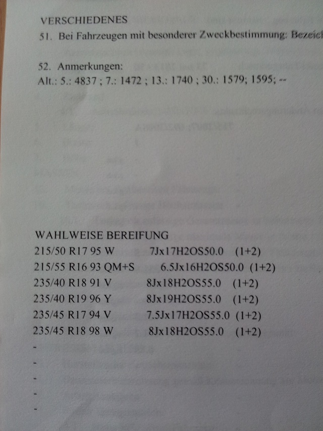

auf seite eins wurde schonmal gefragt ob man nun 235/40 18 auf´n facelift mit original ford felgen fahren kann oder nicht.
kann das uns bitte jemand beantworten.
Neues Benutzerkonto erstellenauf seite eins wurde schonmal gefragt ob man nun 235/40 18 auf´n facelift mit original ford felgen fahren kann oder nicht.
Ja.
Sind in meiner EG-Übereinstimmungsbescheinigung eingetragen.
ok danke jens.
steht das auf dem blatt was man zu den papieren extra mit dazu bekommt?
wo die anderen räder drauf stehen die nicht im schein eingetragen sind?
JA!!!
ok.
das ist gut.
ich danke euch
Ich habe gestern Mittag beim Fordservice angerufen (Tel.:0221-9032075) und der gute Mann hat
mir gesagt, dass ich alles Fahren darf, was in der EG-Übereinstimmungsbescheinigung
(nennet sich jetzt COC Papier) eingetragen ist.
Auf die Frage zum LEB hat er rumgeeiert aber eingetragen ist
eingetragen meint er und wenn da keine Einschränkungen vorliegen, muss man auch
keine beachten.
Das Papier ist Amtlich.

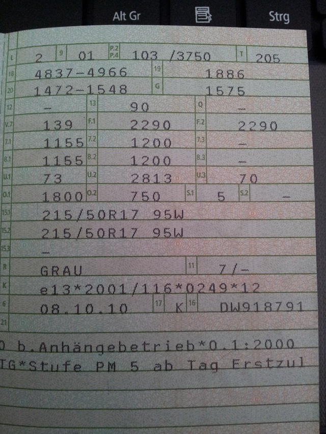

Vor eine Woche hab ich endlich meine neuen/gebrauchten Räder ziemlich günstig erstanden.. Es sind die originalen 18" Y Felgen mit 235/45 er Reifen. Da mein Mondi Facelift ist und 2.0 Tdci Motor hat ist die Grösse in Eu-Übereinstmmungsbescheinigung eingetragen.
In den Fahrzeugschein steht aber nur 215/50/17.Ich habe die Räder schon eingebaut und alles passt wie angegossen - nichts scheuert oder schlägt usw.
Muss ich die trotzdem beim Tüv vorführen? Wie sieht aus mit dem berühmten Lenkeinschlagbegrenzer? Muss der rein auch dann, wenn nichts scheuert?

Schau Dir den Beitrag von specialGuest an: auf Bild 1 steht alles genau beschrieben.
http://www.mondeo-mk4.de/index.php?page…91000c48c99e8b9
Also wenn ich das richtig verstehe darf ich keine schmaleren Reifen fahren auf den Felgen ?
Schade aber kann man nichts machen.
Danke supermangy ![]()
Schmalere Reifen gehen auch, aber dann musst du zum Tüv/zur Dekra und die Reifengröße abnehmen lassen.
Sollte aber ohne Probleme gehen.
