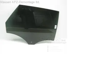

Ok das mit der Verkleidung war klar so weiß jetzt wo ich dran muss aber wie krieg ich die scheibe raus geht der innere Plastikrahmen am Fenster ab wenn ja wie ohne halter abzubrechen ? Danke Flashman bin schon ein stück näher

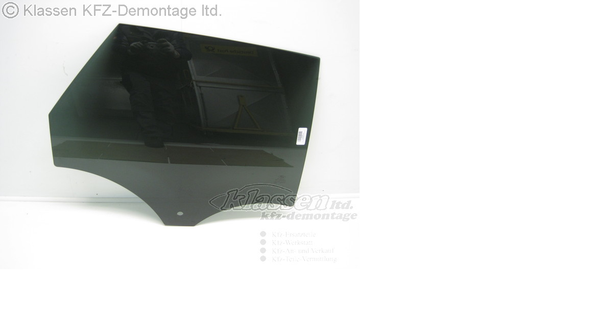

Hier mal ein Bild von einer Scheibe
Ja na die Zweite Anleitung zeigt doch wie du nun die Scheibe raus bekommst? An dem Türmodul alles frei legen was noch so stört, dann scheibe soweit runter lassen bis du sie lösen kannst dann nach oben raus nehmen?!?
Ja soweit verstanden aber die Scheiben sitzt noch oben in einem Rahmen wenn sie oben ist. der Rahmen ist aus Plastik und der muss auch runter oder habe ich das Falsch in erinnerung?
Lade mir gerade mal di 09 ner un 2010 ner ETIS runter und mal schauen ob ich da was finde
Da muss nix zusätzlich weg. Die geht so raus, die Scheibe ist ledigleich mit der einen "schraube" unten in der Klemmschiene fixiert! Du wirst im Etis auch nix anderes finden außer vielleicht die Anleitung für manuelle Scheiben hinten... .
