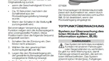

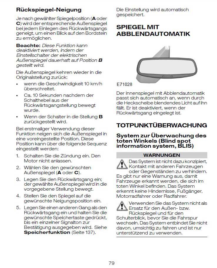

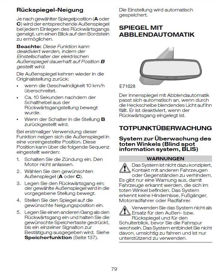

    habe einen Turnier Titanium S, BJ 2011 mit Rückfahrkamera und der Funktion, die Spiegel beim Rückwärtsfahren entsprechend neigen zu können. Problem dabei ist nur, dass ich die Neigung nicht abspeichern kann. Vorgehen lt. Bedienungsanleitung
    - Zündung an
    - Spiegel anwählen (rechts oder links)
    - Rückwärtsgang einlegen
    - Neigung einstellen
    - anderen Gang wählen (1.Gang)
    - Speichertaste (1) am Sitz drücken bis es piepst
    funktioniert leider nicht. Könnt ihr mir helfen, wie ich diese Biester einstellen kann?
    vielen Dank schon mal!
    lg, Thomas

  • Hallo,
    also an alle, die dasselbe Problem haben, dass die Bedienungsanleitung ihres Autos nicht kongruent ist mit der tatsächlichen Vorgehensweise (hätte aber bei knapp 50.000 Teuros noch drin sein können)
    Beim Einstellen der Neigung der Aussenspiegel (Memory Sitze) ist wie folgt vorzugehen:
    1) Zündung an, nicht starten
    2) Spiegel wählen (rechter oder linker)
    3) Rückwärtsgang einlegen
    4) Abwarten bis Spiegel sich eingestellt hat
    5) Einstellen der gewünschten Neigung
    6) Abspeichern der Position am Memorysitz, dabei Rückwärtsgang eingelegt lassen und Wählschalter auf betreffenden Spiegel gestellt lassen.
    Die Einstellung muss für den anderen Spiegel entsprechend wiederholt werden.
    lg, Thomas
