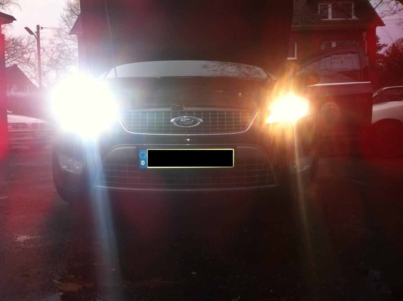

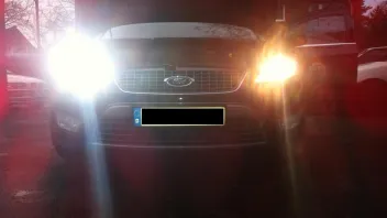

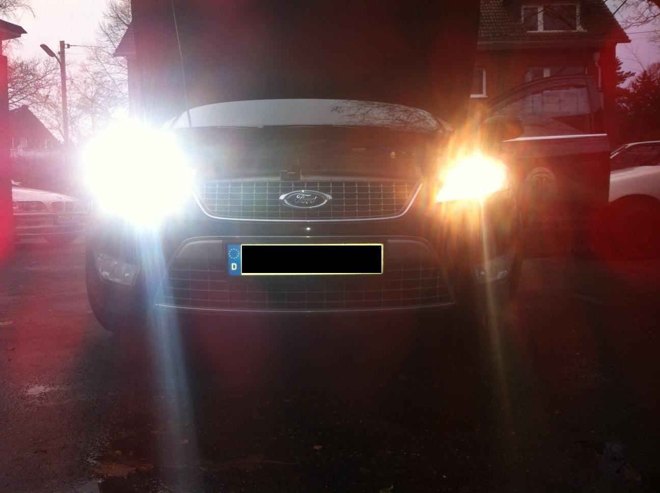

  • Na ich würde mal einfach vermuten, dass die Xenon normal an bleiben und halt das normale Halogen Fernlicht dazu geschaltet wird. Ich meine, was soll da anderes passieren? Dieses Xenonset ersetzt doch einfach nur die das "normale" Leuchtmittel oder?
  • Nun ja, gerade weil es die normale Bilux-Halogenbirne ersetzt, sehe ich nicht ganz, wie dann das Halogen-Fernlicht dazugeschaltet werden soll.
    Schliesslich beinhaltet "A ersetzt B", dass danach B nicht mehr vorhanden ist....
    Oder hat der Halogenscheinwerfer zwei Birnen; eine für's Abblendlicht und eine für's Fernlicht?
  • Zitat
    Genau so sieht es aus. Nur beim Original Xenon hast du diese Klappensteuerung plus extra Fernlicht.
