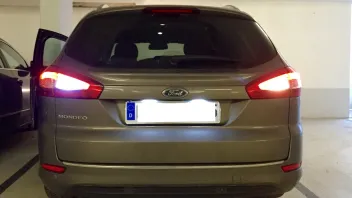

Die bei eBay bestellten LED Leuchtmittel sind gerade angekommen und eingebaut. Da ich selbst noch kein Leuchtmittel hinten wechseln musste und Ossi ja sagte es wäre so fummelig ein kleiner Tipp: Die Lampe in der Kabellaufrichtung rauskippen. Dann geht es ganz einfach und es verkanntet auch nix. Also etwas an den beiden Kabeln ziehen, so dass man genug Spiel hat und dann die Lampe Richtung Kabelanfang rauskippen. Beim Einbau dann wieder den gleichen Weg zurück in die Halterung. Das funktionier auf beiden Seiten gleich gut.
Die Dinger sind wirklich verdammt hell! Ossi hat nicht übertrieben
Auf Fotos ist das leider nicht so einfach darstellbar - jedenfalls nicht mit ner Handy Knipse. Hier mal ein Bild auf dem man nicht nur den Farbunterschied sieht sondern auch den Unterschied in der Leuchtkraft erahnen kann. Bin mal gespannt wie das im Dunkeln ist.
Links die LED, rechts das Standard Glühobst.

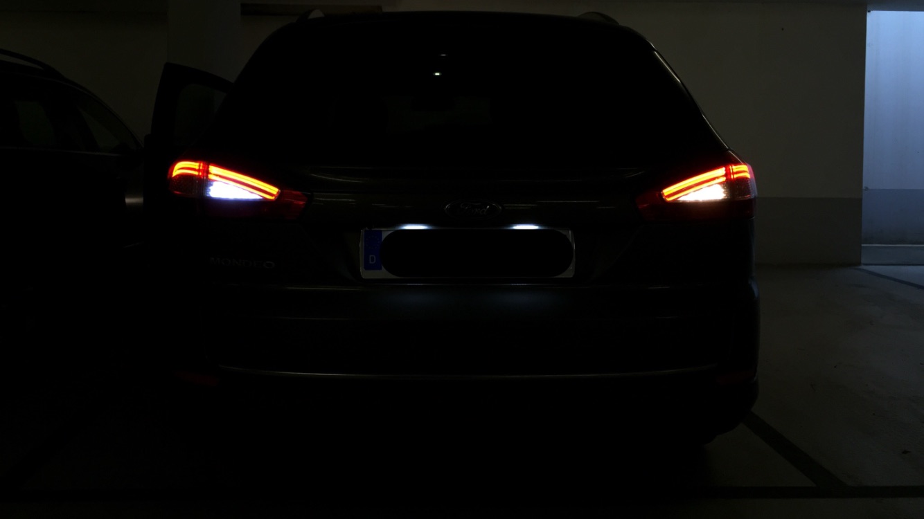

Wie gesagt, sehr hell und man sieht finde ich etwas mehr im
Dunkeln mit der Rückfahrkamera. Wie es hier ja auch schon geschrieben wurde müsste nur der Reflektor insgesamt etwas größer sein. Das ist übrigens eine SMD Platine als Nummernschild Beleuchtung bei mir. Wenn man auf dem dunklen Bild die Helligkeit vergleicht spricht das Bände. Und die Platinen sind ja schon recht hell (auch wenn die natürlich nach unten abstrahlen...).
Man muss aber dazu sagen, dass man die LED Einheit deutlich durch die Warben sieht wenn man drauf schaut wenn sie nicht leuchtet. Die Glühbirne ist da deutlich unauffälliger.
