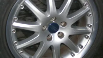

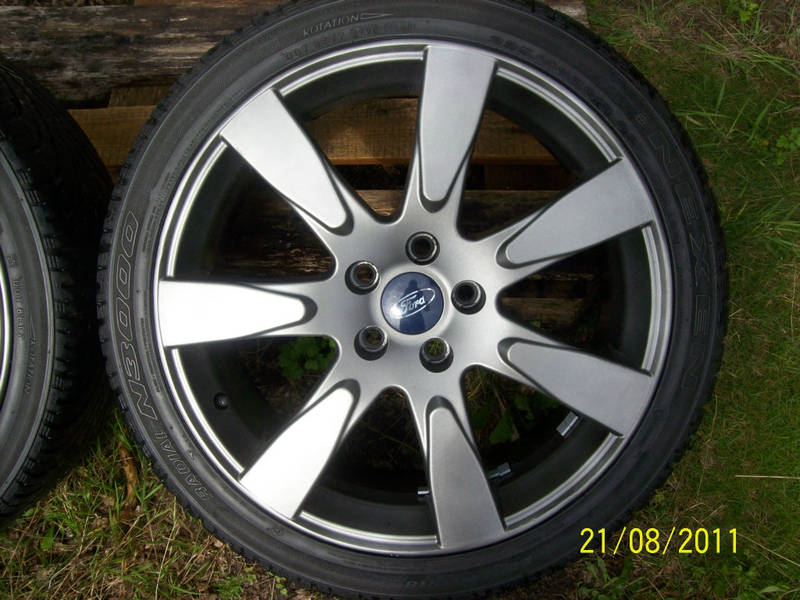

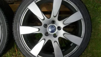

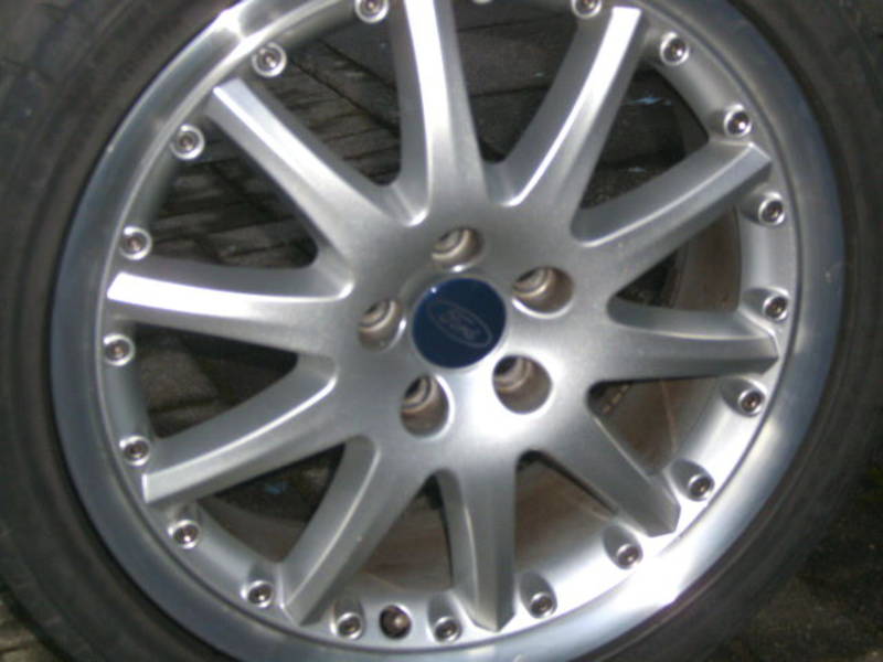

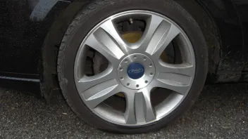

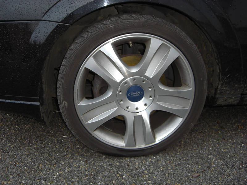

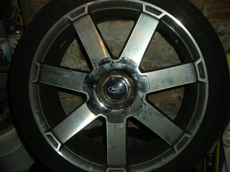

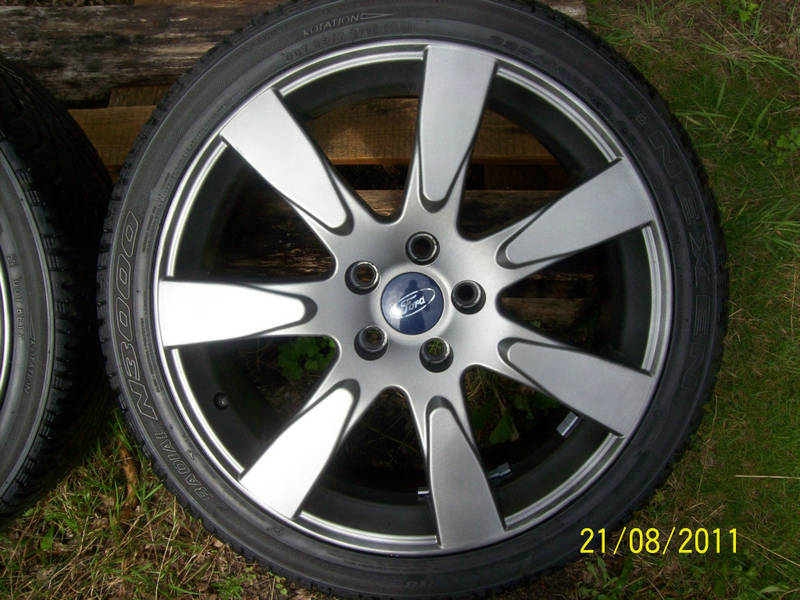

Hab ma nen paar fotos angehängt von felgen die für mich in frage kommen würden... weiß aber keine daten von den felgen, nur das es 18" und vom MK3 sind....Frage ist ob die traglast passt und ob sie tüvbar sind aufm MK4...
Gruß timo und danke im vorraus....

Bild 1 sind soweit ich weiss von MS Desing fürn Focus, da kannste bestimmt auf deren Hompage was raus finden und die anderen mal bei Ford.de nachschaun, wäre auch noch ne möglichkeit.
Bild 3 sind soweit ich weiss Focus Felgen, waren damals auch auf meinen C-Max drauf
2 & 4 sind aber Mondeo MK3 Felgen die bestimmt die Traglast Kriterien erfüllen würden.Grüße

Die 3 gabs auch fürn Mondi siehe: http://www.ford.de/Rund-um-den-Service/Zubehoer unten auf Download Zubehörbroschüre für diverse Ford Modelle (PDF 3,3 MB)
dann siehst du die Übersicht welche Ford Felgen es für welchen Typ gab bzw. gibt. -
Ich fahre die in Bild 2 mit Winterreifen, 225/40/18.
nur durch sonderabname.
die Reifen bleiben in der toleranzgrenze von 1% gegenüber die 235 breite, bin zum tüv habe gefragt ob ich die fahren dürfte.
er sah kein problem da drin, also eingetragen.

Ich sag mal so bild 3 und 4 wären nur ne not lösung fals man sie für ne schmale mark (€) kriegen könnt... bild 1 und 2 wären schon ne schöne sache nur hab nich wirklich lust für 18 zöller nachher nen riesen aufwand (lauferei) zu haben.. find auch nirgens fotos auf dem die dinger aufm mk4 montiert sind... würd ich ja gern ma sehen. also, fals einer die dinger montiert hat schickt mir ma nen foto bitte..
