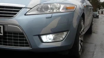

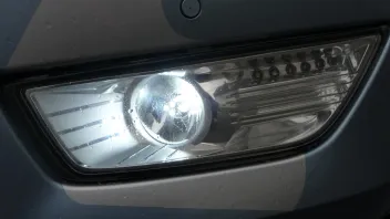

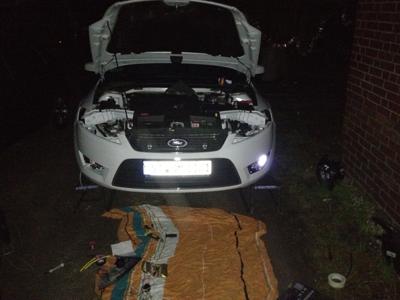

schau mal hier, habe die selben verbaut, gibt's z.B. hier.
Einfach die alten Nebler raus und die anderen rein, habe sie mit zwei kleinen Winkeln von Innen befestigt, ist ein bisschen gebastel, hält aber super!
Habe sie einfach an der Batterie angeschlossen, sobald die Spannung über 13,5V ist, gehen sie an (sprich, wenn der Motor läuft) und wenn die Spannung unter 13,5V ist, gehen sie wieder aus. Somit hat man abends noch eine nette Beleuchtung, bis man im Haus ist.
Zudem musst Du noch ein 3. Kabel am Standlicht anschließen, damit die LEDs ausgehen, sobald das Standlicht / Fahrlicht aktiviert wird!Ich kann nur sagen, MACHEN, die LEDs sind SUPER HELL...

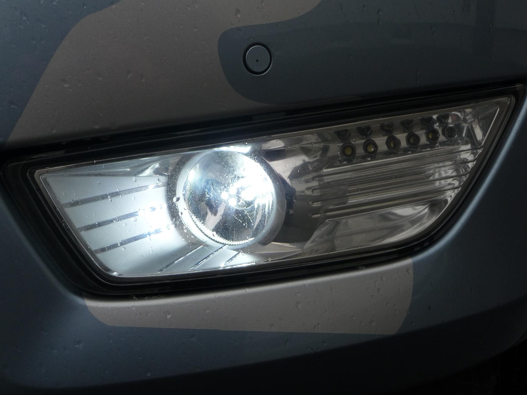

in den nebelscheinwerfer ecken sind so art gitteroptik. Da wollte ich gerne leds rein haben. Nur weiß ich nicht woher ich strom nehmen soll ohne das es ne fehlermeldung gibt und das die leds bei standlicht angehen

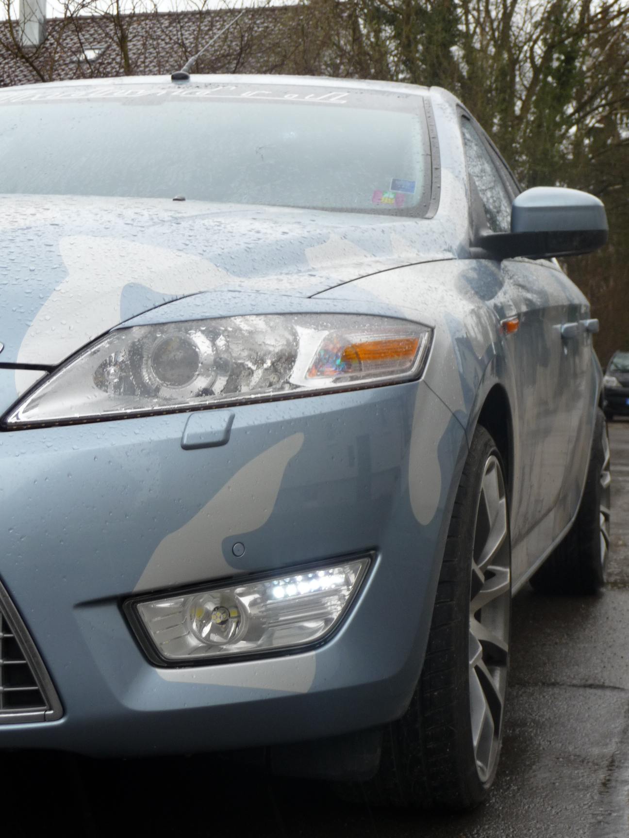

die gleiche Idee hab ich auch in den letzten Tagen gehabt das TFL in dir kleinen ecken zu setzen!
ich such jetz nur noch nach einer optimalen Lösung...
Es müsste solche TFL ( Klick ) bloß mit kleineren Durchmesser geben -

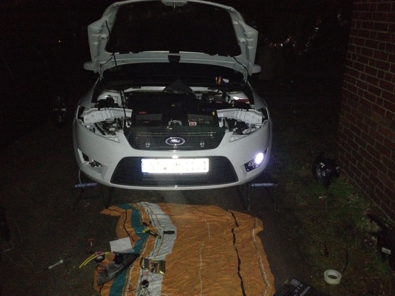

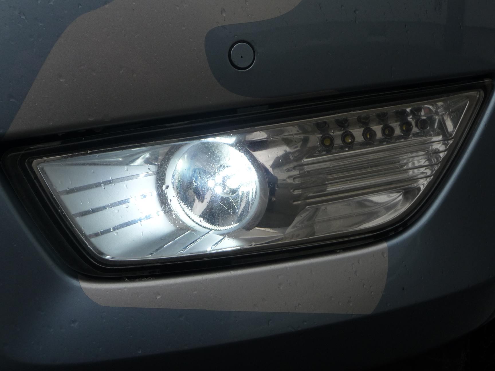

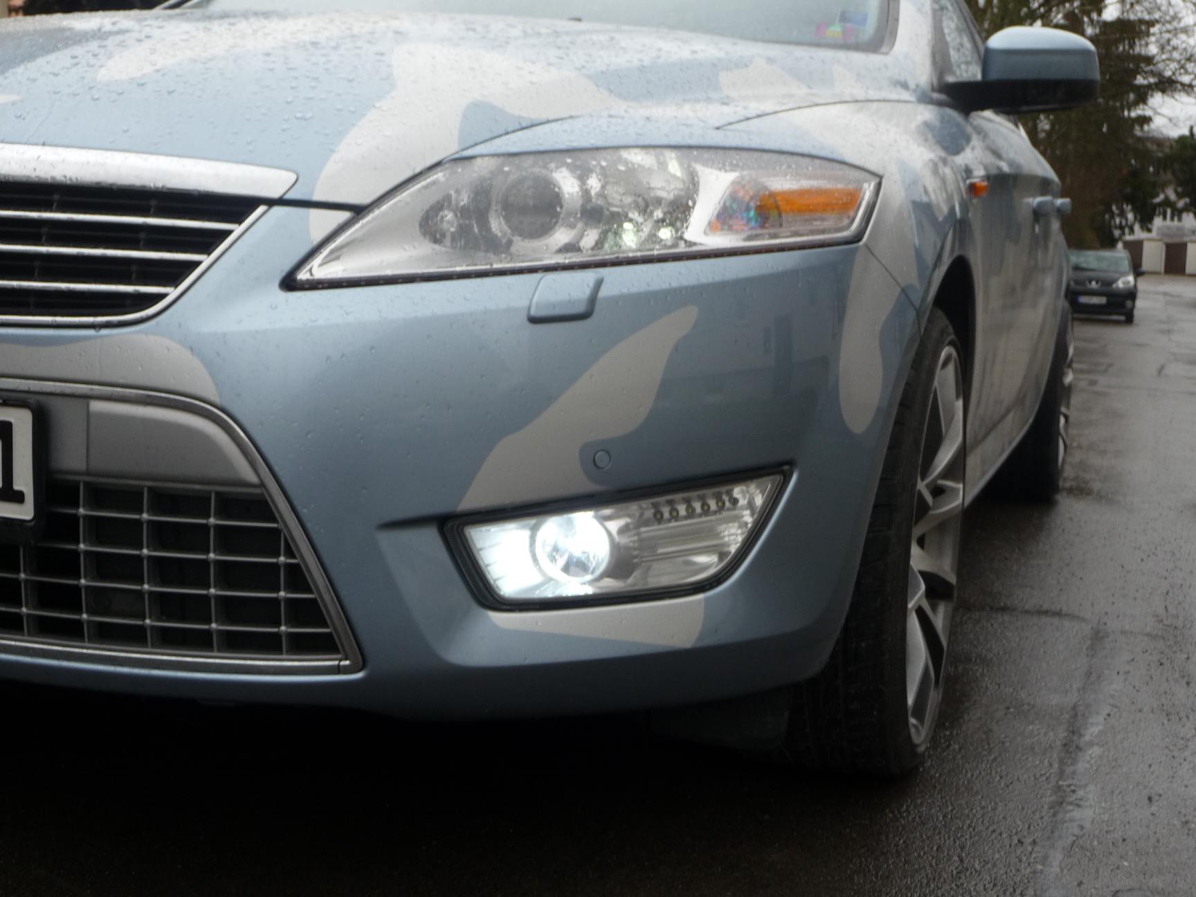

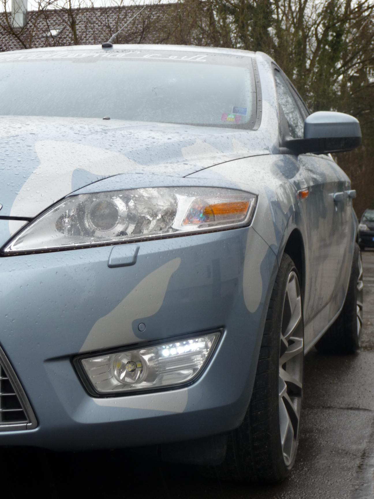

Ich habe jetzt in meiner Galerie ein paar fotos drin. ICh habs mit 5mm LEDs mit 30000mcd gemacht. mit Wiederstand für 12V und Canbus

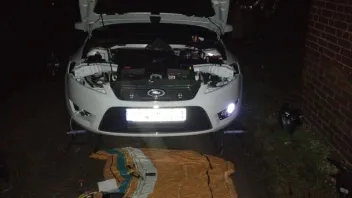

Ich habe die Nebels mal kurz angeschlossen.
Einbaupics kann ich euch erst in ein Paar Tagen zeigen wenn ich die Frontlippe montiere. Dann baue ich auch die Nebelscheinwerfer ein.Daman hier nur noch 50kb bilder hochladen kann müsst ihr euch die Bilder itte in meinem Profil anschauen.

In meiner Galerie sind Bilder wie es aussieht wenn sie so Leuchten halt nur noch nicht eingebaut.

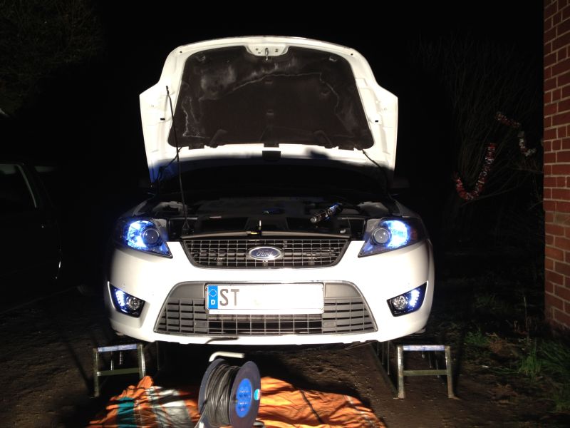

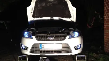

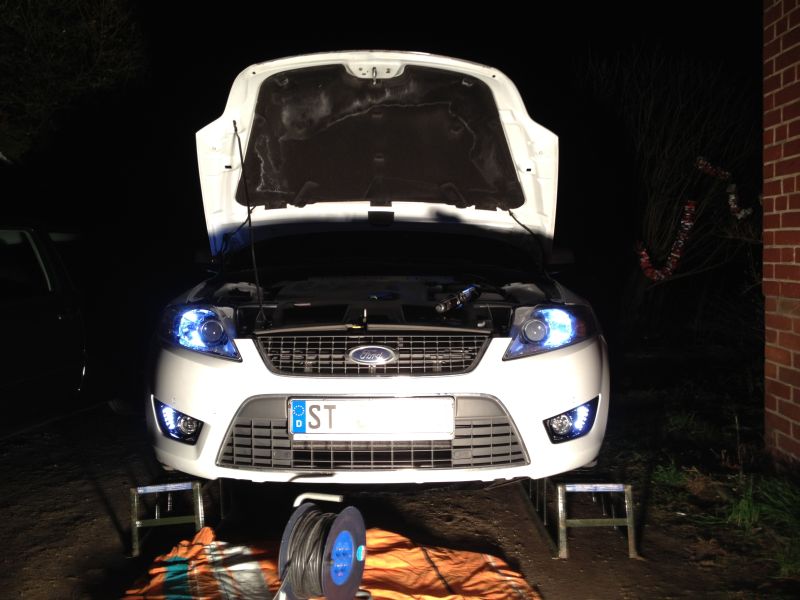

Nun da ich meine Verspoilerung niht anbauen kann da ich eine Spindel an meiner Hebebühne kaputt habe. Habe ich mal gebastelt und die Nebelscheinwerfer fertig gestellt. Die LED's leuchten nun auf beim öffnen, beim Einschalten der Zündung als TFL. Beim einschalten des Standlichts bleibt alles normal. Beim einschalten des Abblendlichts dunkeln die LED's ab. Bilder in meiner Galerie.

Schaut dann so aus,
