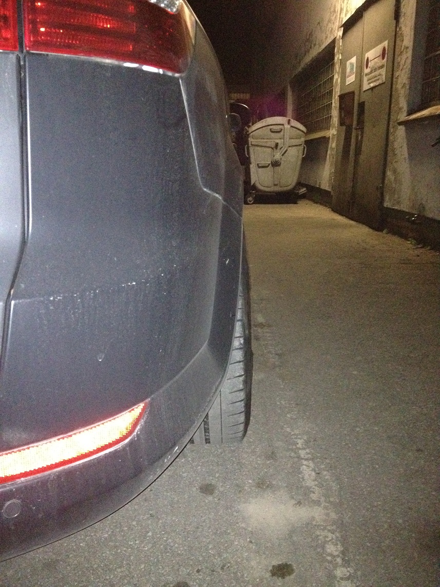

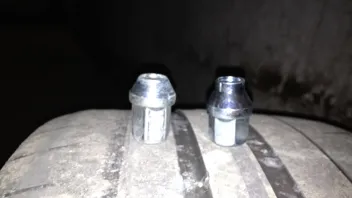

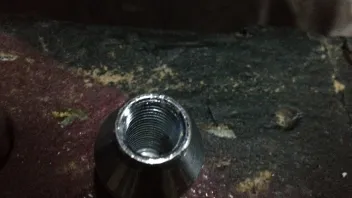

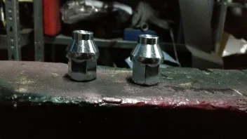

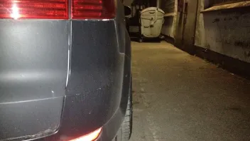

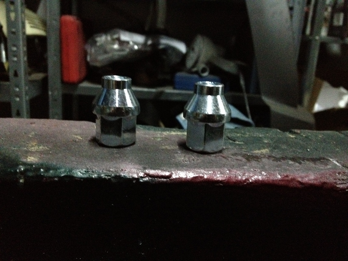

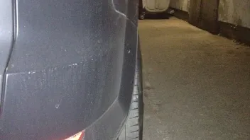

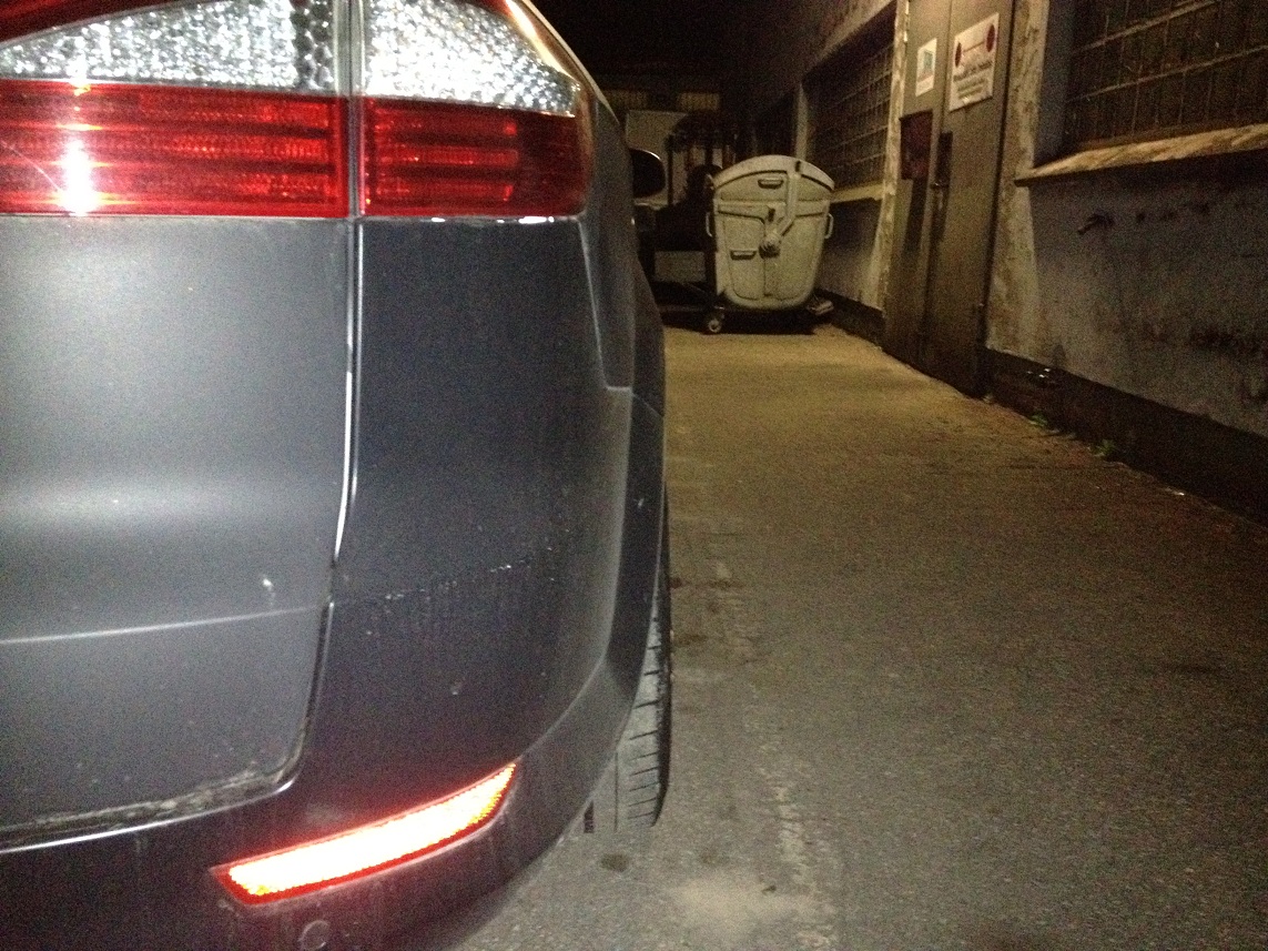

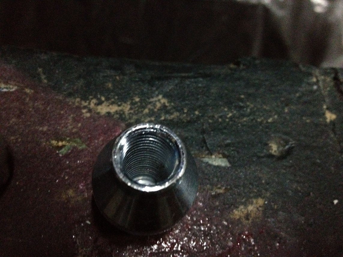

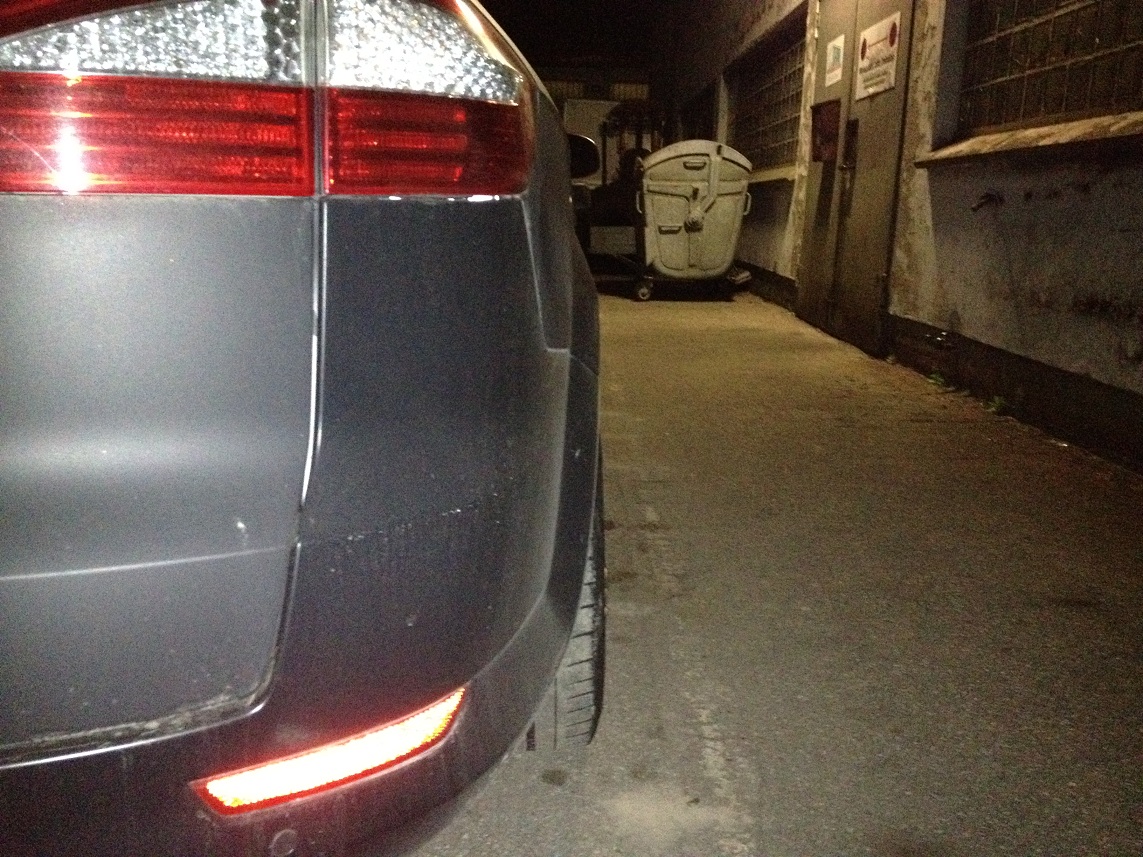

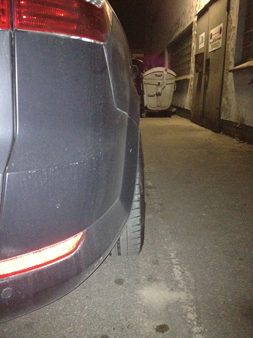

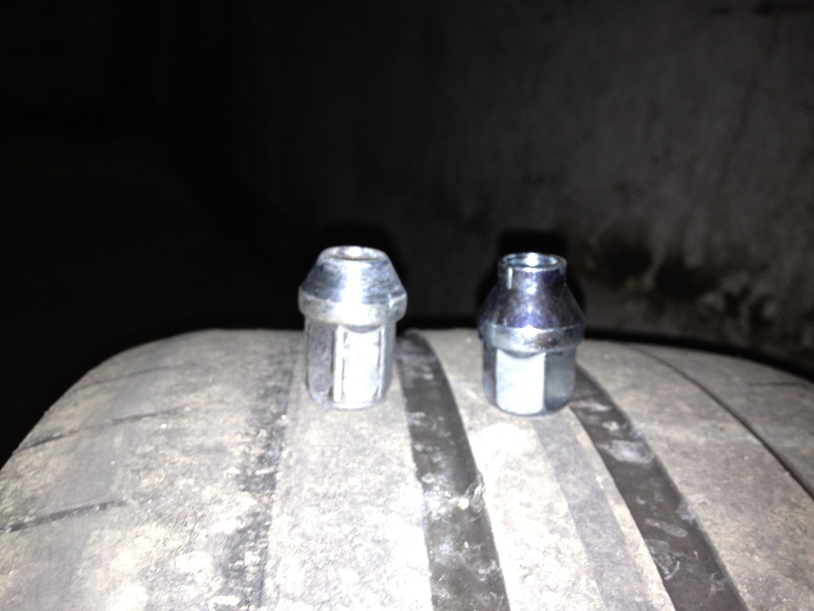

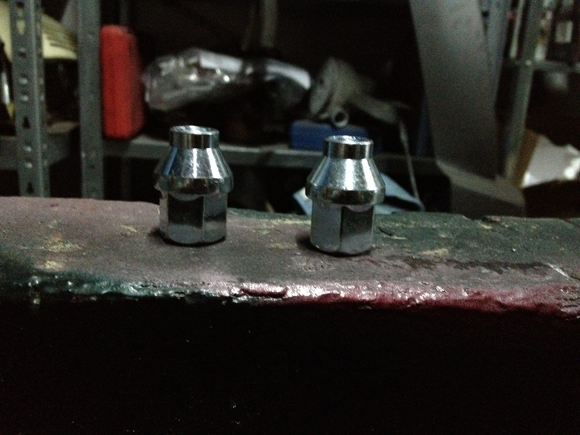

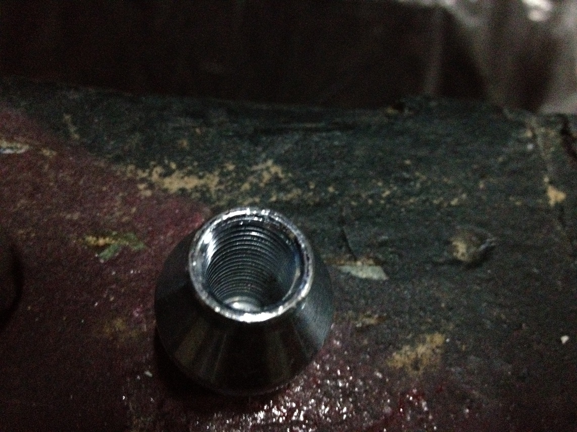

  • Soooooooo Grad Heimgekommen, nach der Spätschicht noch schnell an der Schrauberhöhle gewesen.
    Fotos sind halt im Dunkeln mim Handy gemacht worden, nicht schimpfen.
    Und Falls jemand spezielle aufnahmen Wünscht dann einfach sagen ich tu mein bestes.
    und nun die Fotos
    sind 5mm Platten mit den Muttern für 5 mm die Für 10 mm Platten waren nicht lieferbar.
    Danke nochmal an Mazel für die Platten :)
