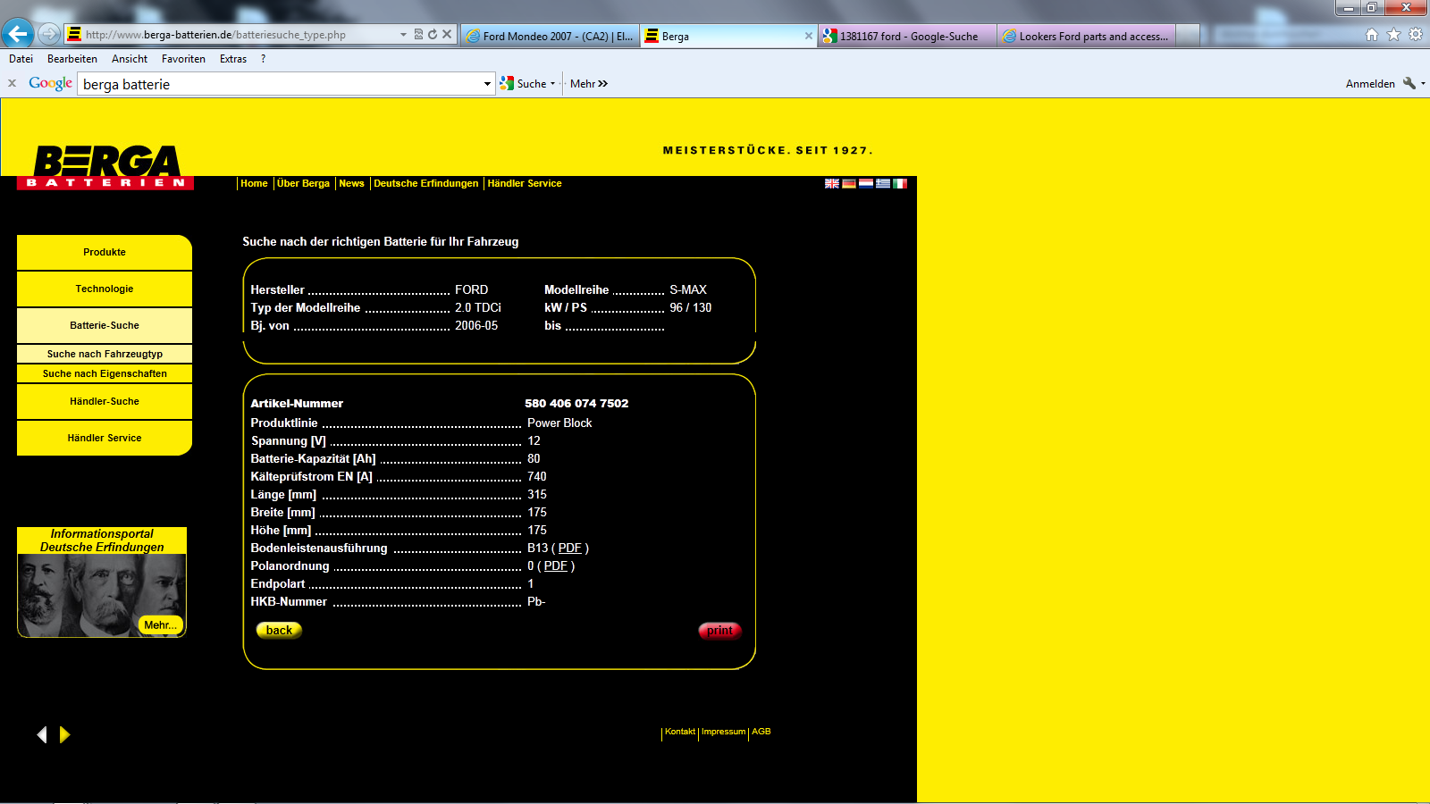

  • Ich habe den originalen Batteriekasten drin (der ist hinten zu) auch passt die Abdeckung vorn drauf. Wie geschrieben ich habe die Berga in der genannten Größe und ich hatte damals meine Originale nachgemessen um eben eine passende zu finden (wenn ich mal viel Zeit und Lust habe baue ich sie aus und mach ein Foto mit Maßband).
    Hier mal die Angaben von Berga zu meiner Batterie (steht allerdings unter S-Max) :
    Einmal editiert, zuletzt von tw1109 (8. Februar 2012 um 20:52)

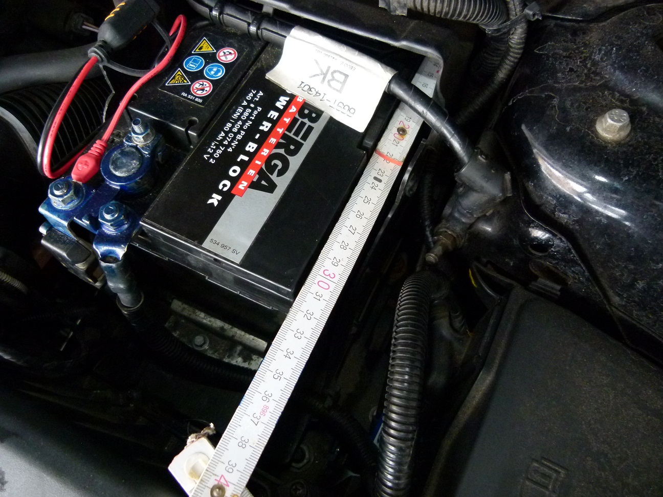

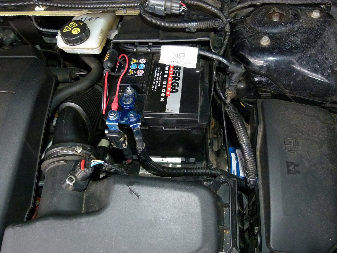

  • Batterie ist ganz normal befestigt. Hier mal 2 Bilder, Batterie ausbauen hatte ich keine Lust, ich habe einfach mal den Zollstock bis Anschlag reingeschoben.
  • Hier mal 2 Bilder, ...
    Super!
    Danke, die Nr. auf der Batterie hat nun auch mich überzeugt.
    Da kann ich meine Korrektur ja wieder rückgängig machen...
    Nur komisch, wieso die Verkleidung an der linken Seite früher endet, als der innen zur Verfügung stehende Raum.
    (Kannst ja mal bei Dir die linke Seite der Verkleidung anschauen)
    Aber ein Foto sagt halt mehr als 1000 Worte.
    Danke nochmal für die Klarstellung.
