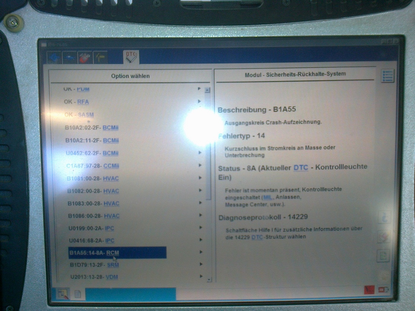

  • Mein Mondeo macht mal wieder ärger, ich weiß nur leider noch nicht, wo genau ich suchen soll, vielleicht hat ja hier jemand einen Tipp.
    Also, ne Zeit lang kam der Fehler ab und zu mal, ging aber auch schnell wieder weg, seit 2 Wochen steht er nun dauerhaft an, gestern ging er einmal kurz weg, war daraufhin aber auch wieder da, klingt für mich wie ein Drahtbruch, oder schlechter Kontakt, aber dafür müsste ich wissen wo.
    Im Bild seht ihr den Ausdruck von IDS zu meinem Fehler. Die ganzen anderen Fehlercodes liessen sich wieder löschen(das waren Lüfter Meldungen, abgeklemmtes Mikrofon, abgeklemmtes Original Radio etc.), aber der B1A55 blieb anstehen, und sorgt für die leuchtende Airbaglampe. Da ich diesen Monat zum TÜV darf, muss ich das Problem möglichst schnell beheben.
    Wer kann helfen, den Fehler einzukreisen? Mein Kumpel, der das IDS bedient hat, konnte nicht viel helfen, da er Karosseriespezi ist.
    Beschreibung B1A55:
    Ausgangskreis Crash-Aufzeichnung (wo ist das, bzw. was ist das???)
    Fehlertyp 14, Kurzschluss an Masse, oder Unterbrechung (Ich tippe eher Unterbrechung)
    Status 8A (Heisst, so glaube ich, das der Fehler derzeit noch ansteht)
    Was Diagnoseprotokoll 14229 bedeutet weiss ich leider auch nicht.
    SChonmal vielen Dank

  • Bin schon etwas weiter, wenn mir jemand sagen kann, wo Stromkreis CR115A (BN) zu finden ist. Liegt am RCM Modul (Mittelkonsole) und irgendetwas anderes, irgendwo im Auto.
    Die Leitung geht zur zentralen Sicherungsbox und darauf liegt das Signal, wenn ein Crash gemeldet wurde.
