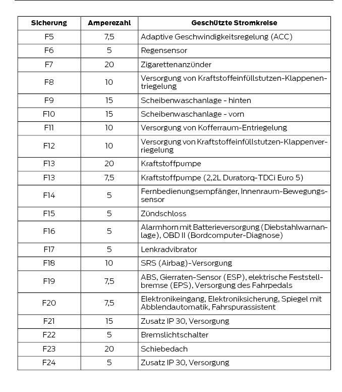

  • Schau mal hier:
    Sicherungskasten.pdf
    Vielleicht hilft´s Dir weiter

  • Hervorragend...
    Vielen Dank nochmal.
    Da liegt ja die Vermutung nahe, dass schon der FL Sicherungskasten verbaut ist aber noch nicht das Handbuch aktualisiert.
