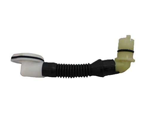

  • Ach so. Dann geb ich mal die Lösung. Seitenverkleidung der rechten Miko ab und Handschuhfach raus. Den kleinen Schlauch der wie ein Faltbalg aussieht vom Wärmetauscherkasten abziehen und durchpusten mit Wasser nachspülen und schauen ob es unter dem Auto in Nähe des Kats an den Hitzeblech rausläuft. Wenn ja alles ok. Fußraum trocknen und Schlauch fest anstecken. Und wenn es genau sein soll, unter dem Auto ein Loch ins Hitzblech schneiten, das an der Stelle das Kondenswasser ungehindert abfließen kann.
  • Habe die ersten Schritte soweit durchgeführt:
    - Seitenverkleidung ab
    - Teppich hochgehoben
    - Styroporteile zum trocknen rausgelegt
    - alles schön mit Küchentuch und Föhn getrocknet
    - Dann den kleinen Schlauch abgezogen
    - Ordentlich durchgepustet (hier musste ich allerdings feststellen das der Widerstand überraschend groß war)
    - Unterm Wagen hats angefangen zu tropfen x)
    Ich werde die Tage mal wieder mit angeschalteter Klima fahre und euch Rückmeldung geben. Wenns jetzt noch nicht besser werde ich auch noch das Blech von unten bearbeiten :)

  • Dann war es das. Schön nachspülen und am besten wenn du unter das Auto kommst das Hitzeblech bearbeiten wie in der TSI beschrieben. :thumbup:
    Und schö unter den Sitz auch trocknen. Der Steg vor dem Sitz läuft das Wasser darunter durch bis nach hinten.

    Übeltäter war nicht der Schlauch, der war frei, sondern die Dichtung vom weißen Plastikteil, dass ins Bodenblech geclipst ist.
    Das Wasser ist am Styropor vor bei und hat sich in der Rinne, mittig unter dem Beifahrersitz gestaut.
    Nun ist alles wieder abgedichtet und trocken.

    Exon hat zwei Bilder hier im Thread gepostet.
    Auf dem zweiten ist der Schlauch gut zu sehen, der Clip befindet sich am unteren Ende und ist ins Bodenblech geclipst.
    Zwischen Blech und Clip ist noch eine Dichtung und die war bei mir hinüber.
