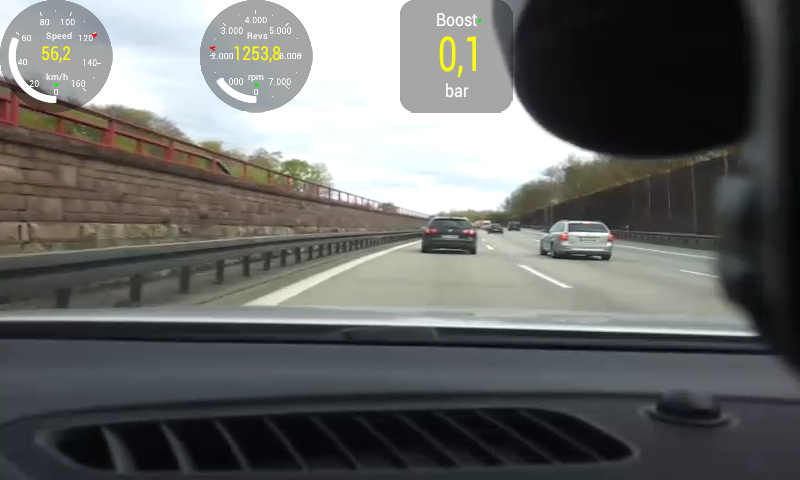

Hier mal für Norbert die Screenshots von der Video Aufzeichnung.
Mit und ohne Maps Overlay. -
Und hier die Sensoren die der Mondeo preis gibt
Das ist ja cool.
Habe mir für mein neues Nexus den Brodithalter bestellt der über den Startknopf kommt.
Da sollte das Video ja dann auch gehen, ist ja die Perspektive auf den Screenshots. -
