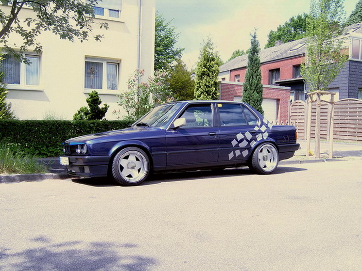

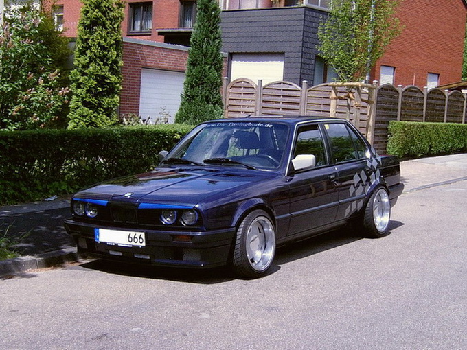

  • Sowas hat mein Kumpel in den 90er Jahren bei seinem E30 gemacht;
    vorne 9x16 mit 215/40ern und hinten 10x17 mit 245/35ern.
    sieht dann so aus:
    ein befreundeter Kfz-Meister hat dann in Verb. mit nem Gewindefahrwerk, bei dem die vorderen Federn gegen Federn aussm E 30 Diesel getauscht wurden ?( , und unzähligen TÜV-Besuchen, das Ganze per Einzelabnahme eingetragen bekommen. Muss noch dazu sagen, daß dieser E30 keine elektronischen Helferlein wie ABS,ASR oder ESP hat, was damals auch(aufgrund der untersch. Abrollumfänge) von Vorteil beim TÜV war.
    Aber wie meine Vorredner schon sagten, wird sowas heute wohl nich mehr so einfach sein. Auch wenn der Abrollumfang in den entspr. Toleranzen liegt, musste ersma n Gutachten für den Anbau von Rad-Reifenkombinationen mit unterschiedlichem Felgendurchmesser finden.
    Gruß Franky
