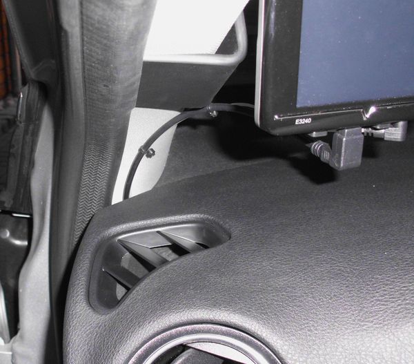

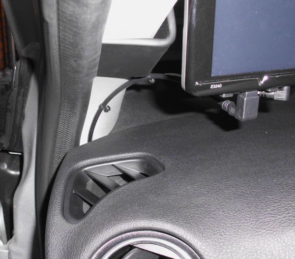

  • Hi,
    ich habe meine Navi auch an der A-Säule mit einer Brodit Halterung.
    Ein Autoelektriker hat mir die 12V und Masse Leitung vom Zig-Anzünder in der Mittelkonsole bis an die linke Seite gelegt,
    da ist ja auch die 'Handy' Klappe wo der ODB Stecker hinter ist. Kosten für 3 Std. Arbeit EUR 70,-.
    Fast die komplette Mittelkonsole war leergeräumt um da ran zu kommen.
    Durch den Spalt am Armaturenbrett ganz links habe ich dann ein USB Kabel gezogen und an das Navi Netzteil gelötet.
    Das TMC Kabel liegt unter dem Türgummi.

    Welche willst Du denn da ab machen? Kanns mir grad net so recht vorstellen. Ansonsten braucht man, um an die Stelle zu kommen, wie es in Torstens Bild zu sehen ist, nicht die ganze MiKo oder Dashboard zu zerreißen.

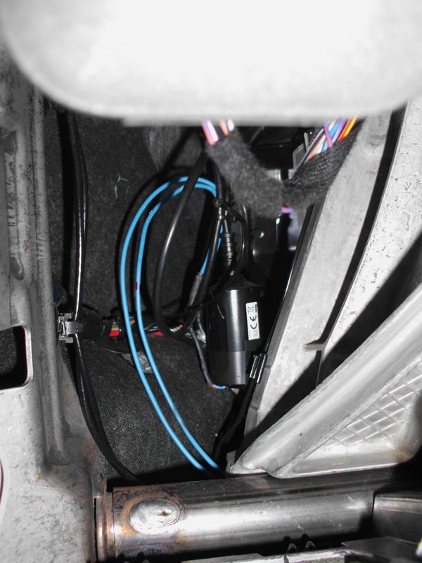

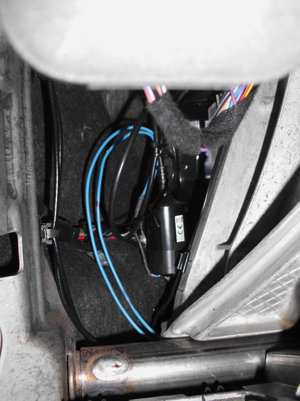

  • Um an den Zigarttenanzünder zu kommen sind ca. 15min Arbeit nötig. Sieht schlimmer aus, als es ist.
    Kann ich bestätigen.
    Übrigens: der Zigarettenanzünder ist Werks-seitig von hinten über normale Standard-6.3mm-Flachstecker angeschlossen, so daß man äußerst einfach solche Verbinder dazwischen stecken kann:
    Einfacher geht's nicht.
