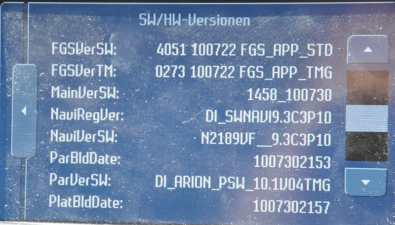

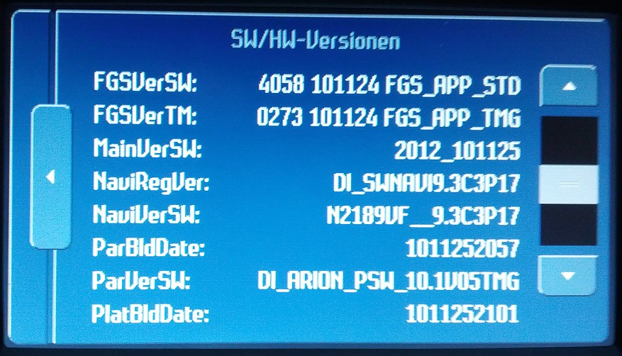

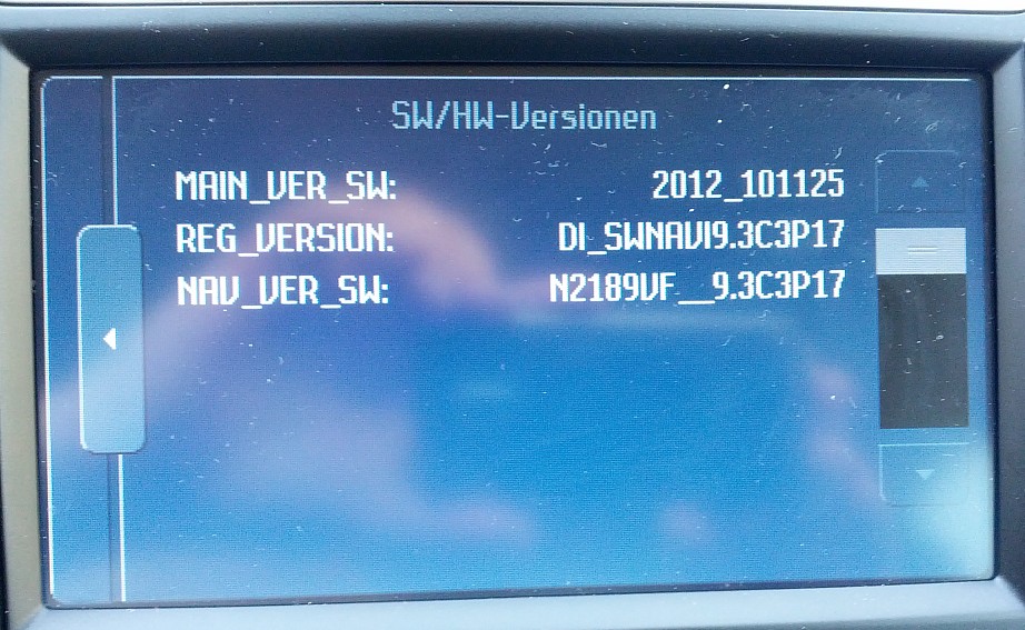

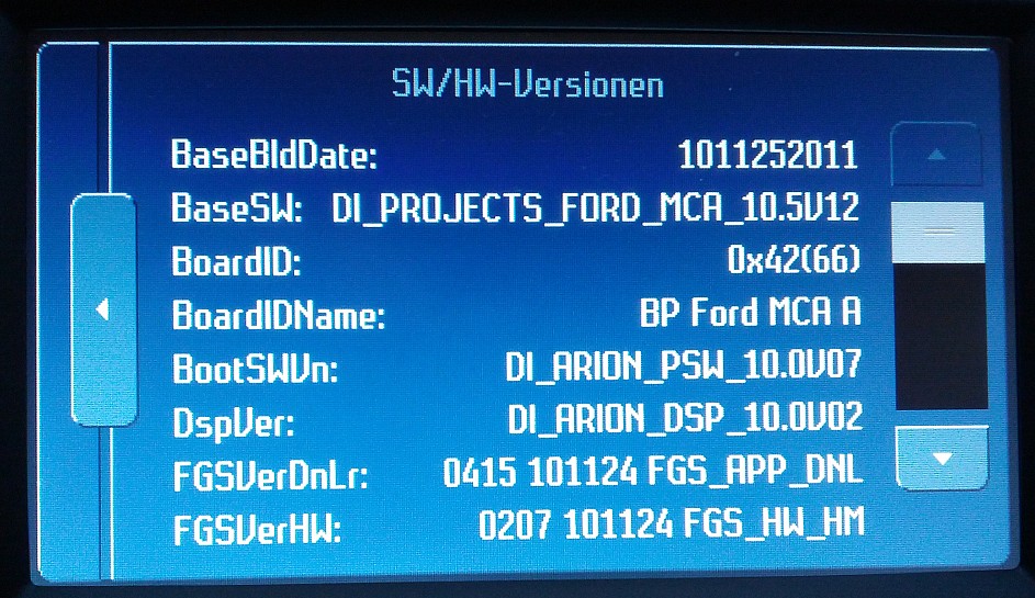

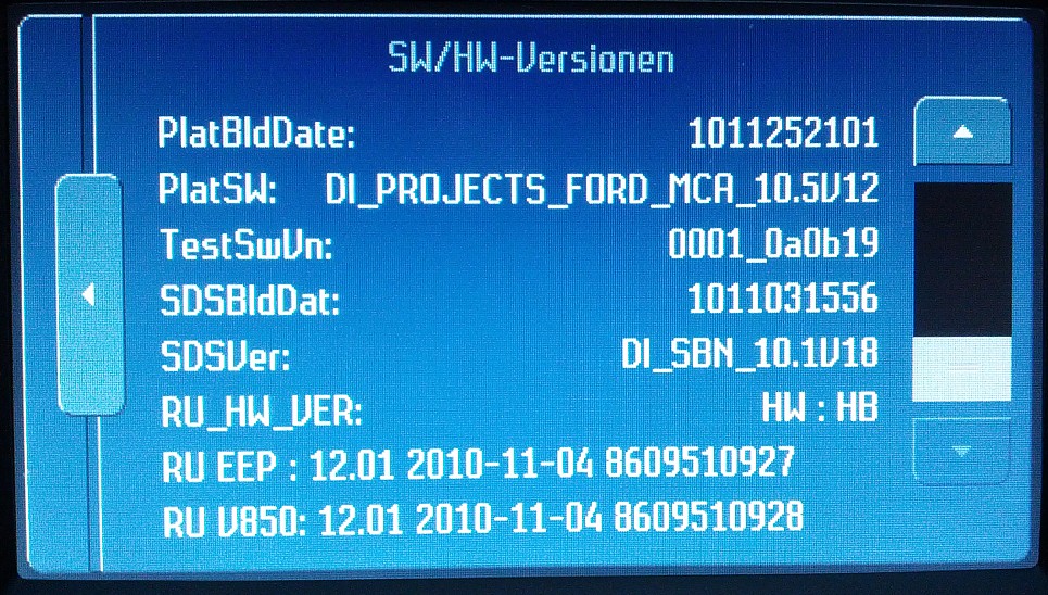

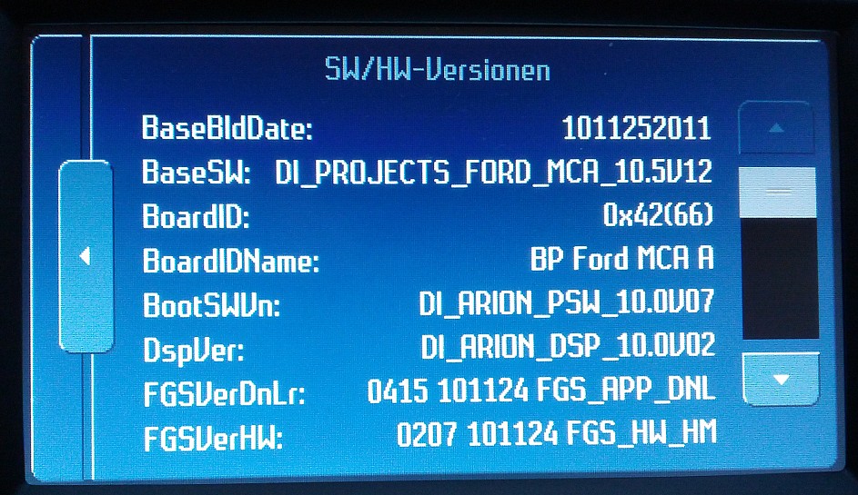

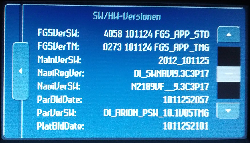

Könntest du mal bitte im Servicemenu Nachschauen und eine Screenshot posten?
Danke schon mal.
Gruß C1500
Danke schon mal.Gruß C1500

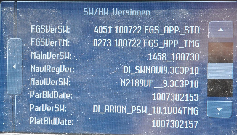

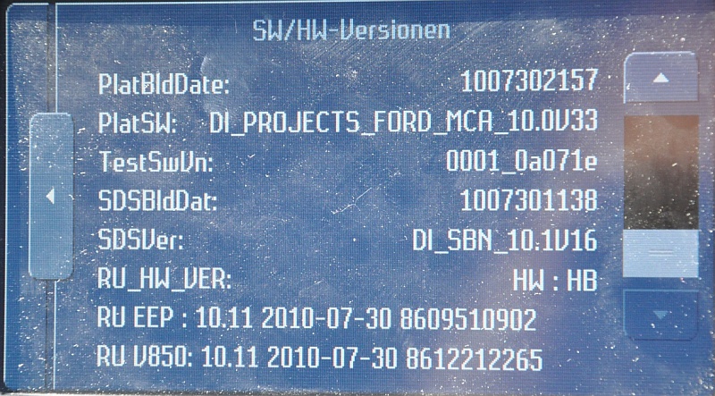

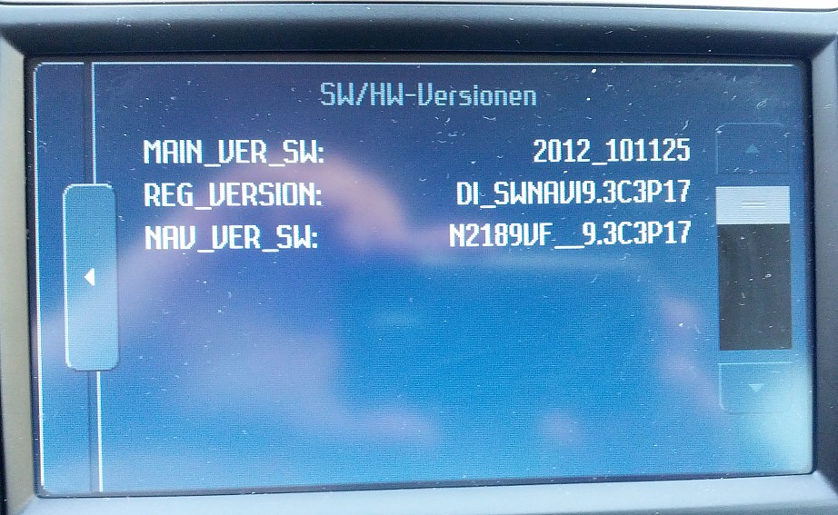

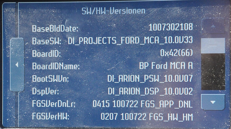

Yes, aber wahrscheinlich nicht mehr heute.
Komisch komisch, ich hab genau die gleichen Angaben bei mir und ich hab seit letztem Jahr kein Update bekommen/gemacht.

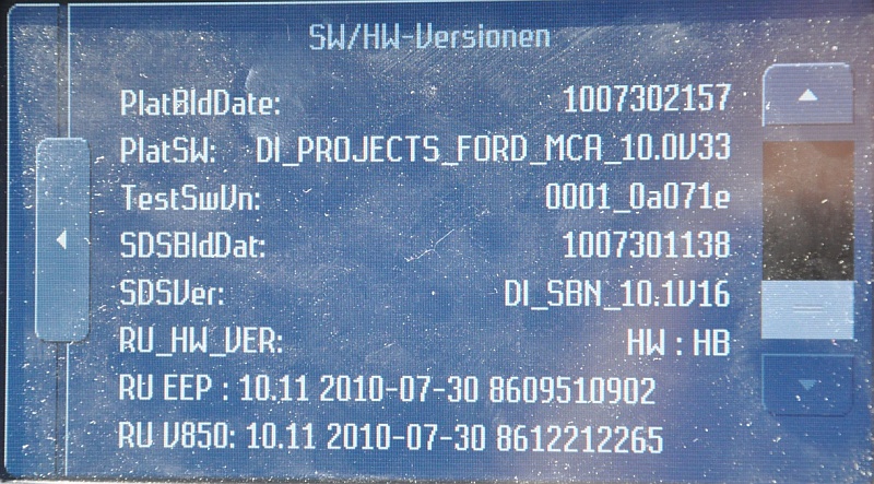

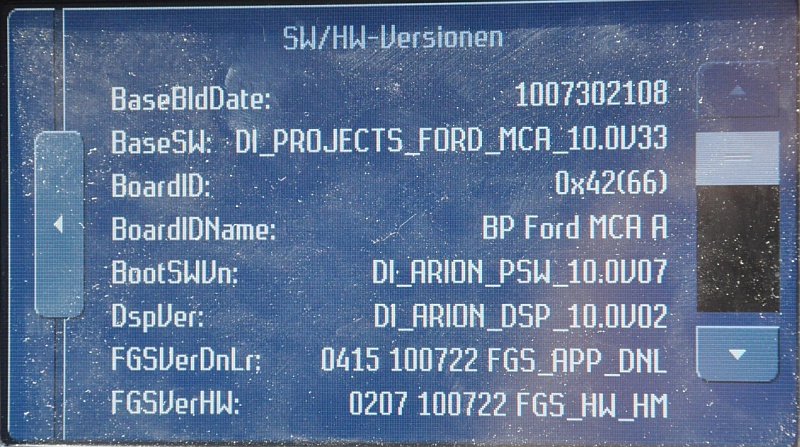

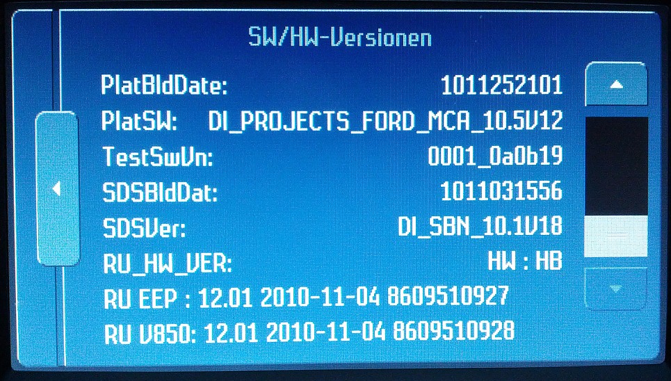

Könntest du bitte noch im großen Service Menu die 3 Seiten SW/HW Version posten?
Danke.
Gruß C1500
Hallo C1500, hast Du die Versionen mit Deinen verglichen ?
Asche auf mein Haupt, das hab ich total vergessen.
Wir heute noch nachgereicht.
Du wolltest ja die Bilder haben, dachte Du hast es übersehen und wartest noch darauf ![]()
