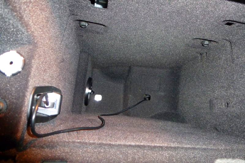

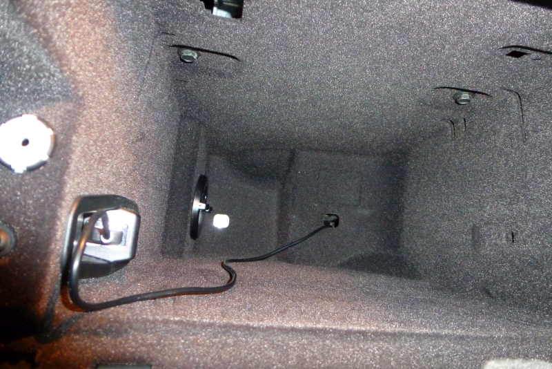

Wie hast du denn die Box befestigt? Ich habe das Handschuhfach schon mal ausgebaut, kann mich aber nur grob an die eine Öffnung für die Beleuchtung mit dem Tastschalter oben erinnern. Wie hast du denn dann das Kabel ins Handschuhfach geführt?

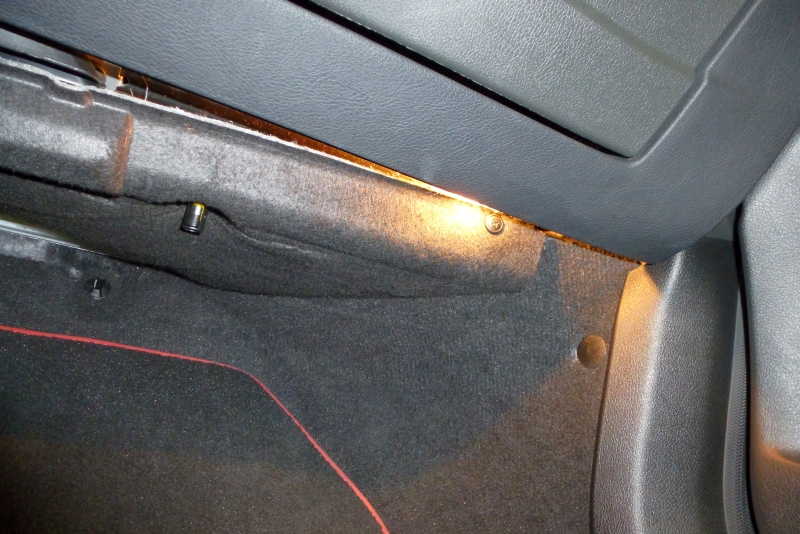

Hab den Teppich entfernt und das Modul einfach darüber so "verstaut", dass es zu keinem Klappern etc. Kommen kann.
Hatte hinten im Handschuhfach schon ne Öffnung drin (siehe Bild). Das USB-Kabel dann einfach durchgeführt und nach unten durchgezogen.
Fotos von der Antenne selbst sind unter dem Teile-Link zu finden.Empfang wie oben beschrieben soweit ganz gut.

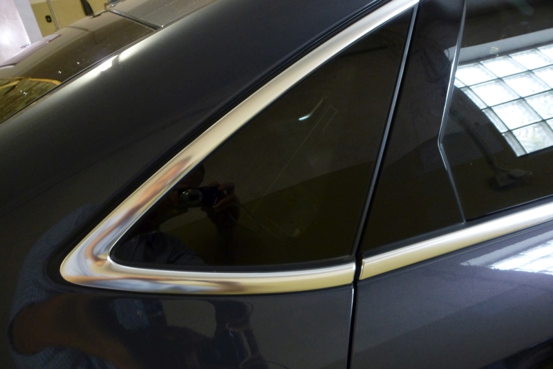

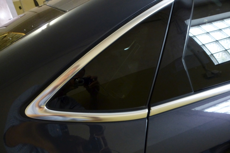

Hab die Antenne verbaut:
http://www.ebay.de/itm/DAB-Fenste…=item417f44b452
Passt vom Stromanschluss her (12V) und mit´m integrierten Verstärker funzt das Ganze echt gut.
Is auch nur ca. 15 cm breit (wird waagrecht verbaut), passt also beim Turnier locker in die hintere Seitenscheibe.

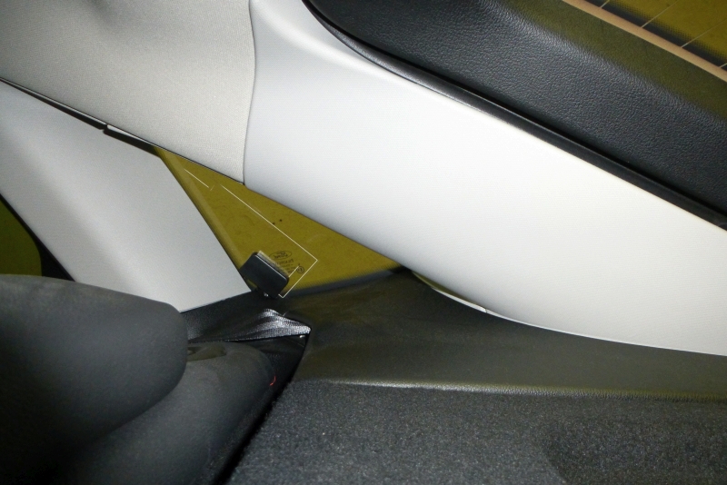

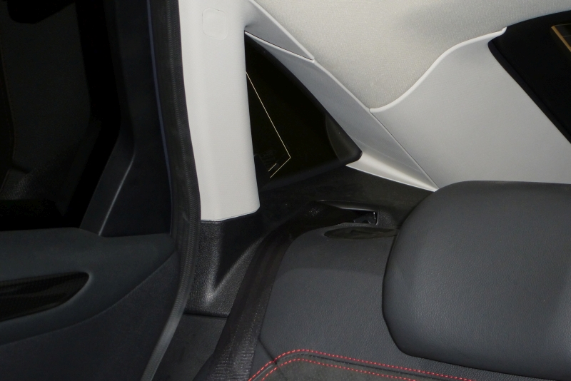

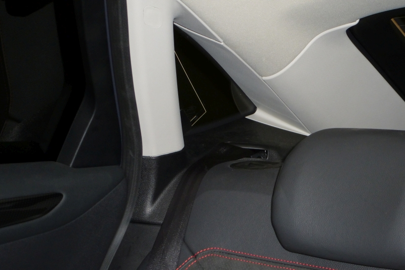

Zu der Box habe ich diese Antenne bestellt. Da ich die Antenne nicht an die Windschutzscheibe kleben wollte sind die üblichen Antennen für mich ausgefallen. Diese möchte ich nach Möglichkeit entweder komplett Unsichtbar in der A-Säule verbauen oder wenn der Empfang reicht unterm Armaturenbrett. Jetzt ergeben sich für mich 2 Fragen:
a) Wie genau muss ich die A-Säulenverkleidung auf der Beifahrerseite lösen ohne das hier die Clips brechen. Im Forum wurde das zwar immer mal erwähnt, jedoch sind wohl häufig Clips gebrochen. Das machte ich natürlich verhindern. Hilft es mit einem Plastikrakel ein einer bestimmten Stelle anzusetzen? Das Türgummi muss ja wohl nicht unbedingt entfernt werden, oder?
b) Was habt ihr noch für Ideen um die Antenne unsichtbar in der Nähe des Handschufaches zu plazieren? Passt sie ggf. einfach auf das Handschuhfach? Die Box würde ich wahrscheinlich über dem Sicherungskasten anbringen und das USB Kabel dann in das Handschuhfach ziehen.
EDIT: ACHTUNG, die Antenne braucht 5V - der DAB+U liefert diese aber nicht über den SMB! Unbedingt beachten. Die Antenne wird nur passiv betrieben!
Beim Einbau der Antenne in die A-Säule oder im Bereich des Handschuhfachs könnten sich aber unter Umständen Empfangsprobleme durch sogenannte Abschattungen wie z.B. durch umgebende Karrosserieteile ergeben. Macht sich dann bei DAB durch lästige "Aussetzer" bemerkbar. Eine Antenne egal ob DAB oder UKW sollte immer soweit wie möglich oben angebracht werden da hier meistens eine bessere Empfangsqualität erreicht wird. Wenn man die DAB-Antenne nicht an der Windschutzscheibe montieren möchte kann man sie z.B. auch an einer der hinteren Seitenscheiben anbringen. Ist zwar auch nicht der optimale Anbauort aber besser wie in der A-Säule oder unter dem Armaturenbrett bzw. im Bereich des Handschuhfachs. So wie hier im gleichen Thread gezeigt ist es ganz gut gelöst.
