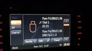

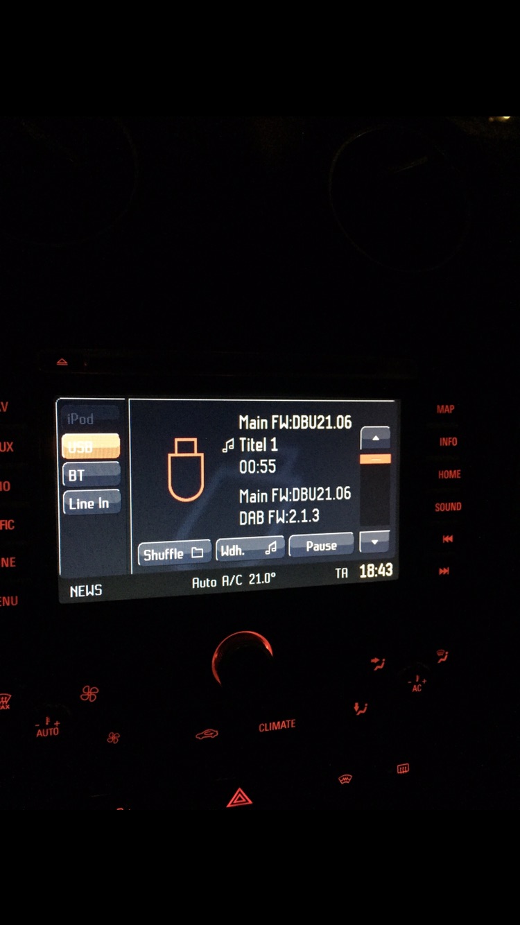

    Is there a newer Firmware for DBU2GEN than FW 2.13 which is installed on my device?
    Hi wsp, bei mir ist wie auf Deinem Foto die Version 21.00 drauf.
    War das mit der 2.13 in der Mail ein Typo, oder wo hast Du die her?
  • D.h. es zeigt im Convers eine andere Main FW-Version an als im Navi? - krass!
    Im Navi kann ich nicht schauen, habe das Sony-Radio. Im Sony zeigt es wie im Convers "Main FW: DBU21.00, S" an. Wenn man da aber mit der Info-Taste auf Album-Titel umschaltet, zeigt es dann auch "DAB FW: 2.1.3". Das hatte ich bisher gar nicht geschaut, da Convers und Sony ja übereinstimmen.
    Also habe ich wohl die selbe Version, wie Du.
  • Die Produktseite für die GEN2 ist ja noch immer nicht verfügbar. Infos zur Firmware auch nicht.
    Warum sich die angezeigten Daten unterscheiden weiß ich nicht. Das Convers bezieht sie ja vom MCA. Und abkürzen tut das Convers ja eigentlich nicht, ggf. abschneiden.

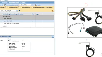

  • Du meinst das hier :
    Bilder
  • Marc, mehr Infos!
