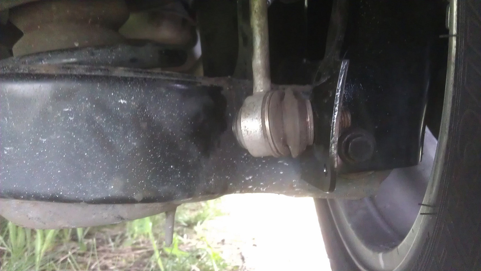

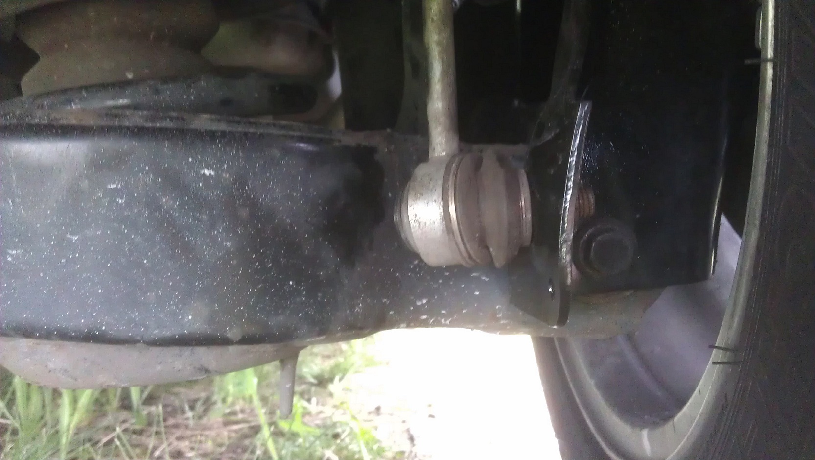

    Im Rahmen der Raparatur musste die Pendelstütze ab,- und wieder angebaut werden. Die steht jetzt, im gegensatz zu Vorher, leicht schief! (Siehe Bild) Vorher war die gerade angebaut.
    Frage 1: Ist das nur ein optisches Manko oder ist das Ding falsch angebaut worden?

    ich denke die Pendelstütze ist einfach nur von einem "unkonzentrierten" Mechaniker angeschraubt worden, der beim Festschrauben nicht mit einem zweiten Schlüssel richtig gegengehalten hat. Sie ist also etwas verdreht eingebaut.
    Auf Dauer würde ich es so wohl nicht lassen, da das Gummi so eventuell Schaden nimmt. Sollte aber in 3 Minuten in einer Werkstatt erledigt sein.

  • Muss einfach am oberen Befestigungspunkt noch mal gelöst werden, gerade gestellt werden und mit gegenhalten festgeschraubt werden. Würde es aber die nächsten Tage machen lassen, da es auf dem Foto so aussieht als wär das Gelenk schon am Anschlag und kann so keine Verdrehung mehr ausgleichen, nicht dass es zu vie Schaden nimmt das Gelenk. :autoschraub:

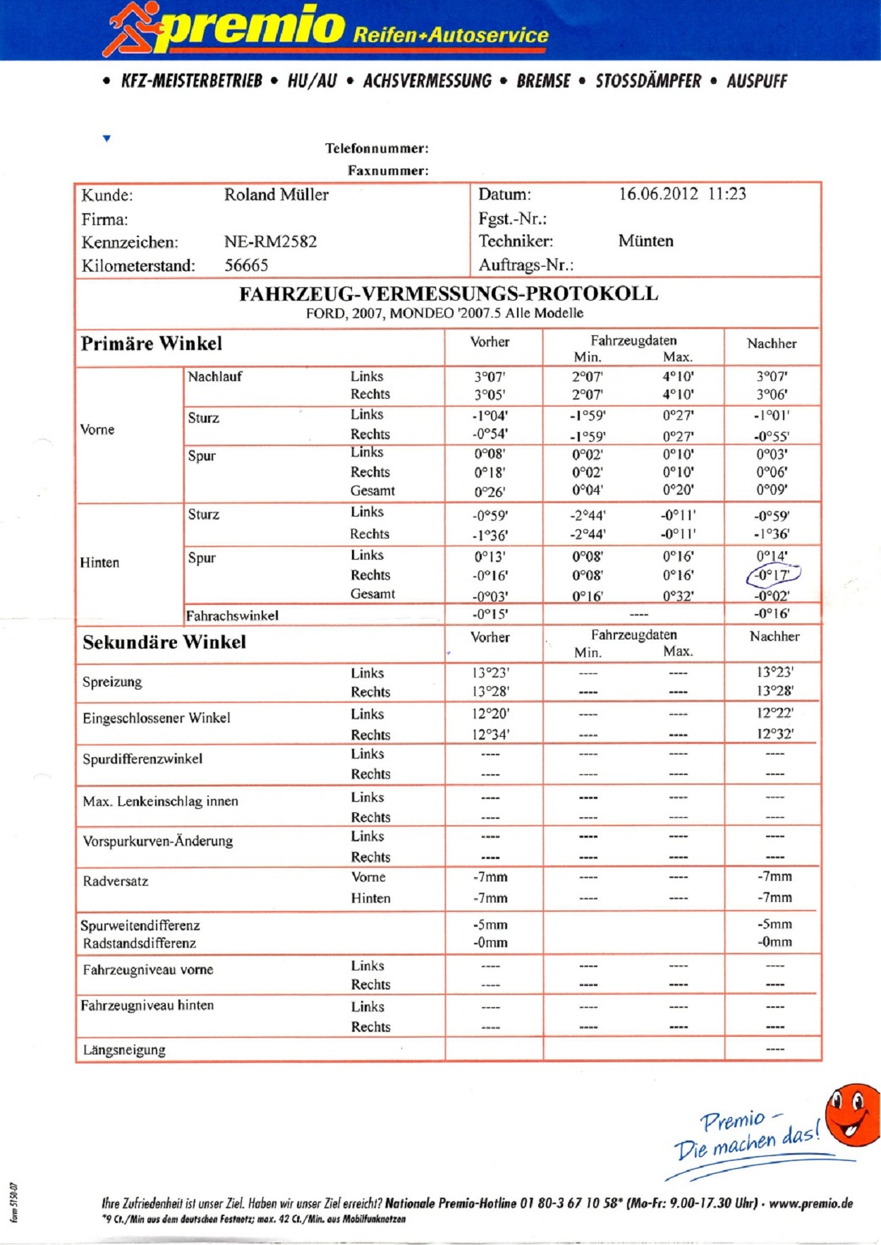

    Jetzt bin ich, was die Achse angeht keinen Deut schlauer. Der Wagen wurde mit dem Schaden mal vermessen und da gab es eine Radstandsdifferenz von 12mm. Nach der Vermessung jetzt hat er -0mm. Kann ich also davon ausgehen das die Achse nun in Ordnung ist?

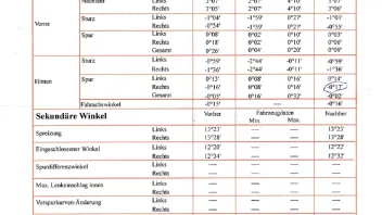

    Anbei das Vermessungsprotokoll von heute. Da ist Auffällig das der Wert der Spur hinten rechts -0°17 beträgt.
    Was meint Ihr dazu?

  • Da im Vermessprodokoll kein Sollwert vorhanden ist, kann es sein, dass das Programm ihn entweder nicht misst, bzw. Ford keine Daten dafür bereit gestellt hat. Die Null müsste in dem Fall allerdings auch der optimal Fall sein, da er ja beidseitig so gut wie möglich gleich sein sollte. Hier ist mal eine Datei wo vieles gut erklärt ist.

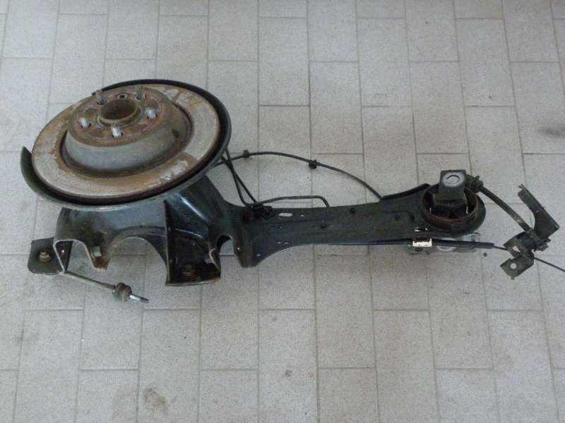

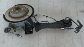

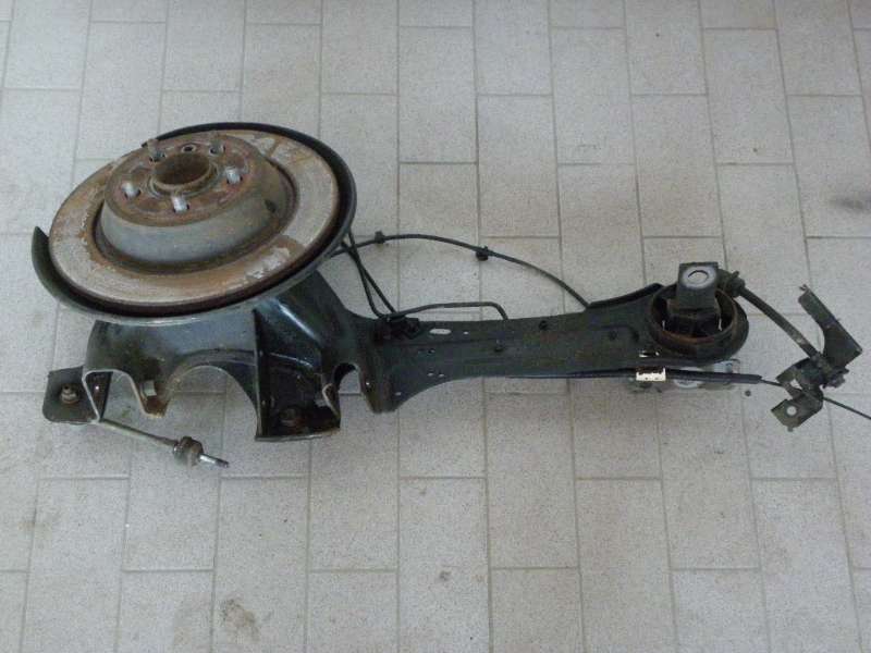

    das teil das erneuert wurde nennt man auch zugstrebe oder achsschenkel wie mir grade mal aufgefallen ist. das teil hat ja ein lager das vor dem hinterrad an der karosse verschraubt wird. laut recherche soll das lager in "nullstellung" sprich unter belasteter achse festgeschraubt werden. ist es möglich das wenn das lager bei unbelasteter achse festgeschraubt wurde, es das rad quasi unter belastung nach vorne zieht? konstruktiv bedingt verändert sich bei der achse ja generell der radstand beim einfedern...
    anbei mal ein bild von dem teil das ich meine
  • Eigentlich nicht, wenn nur ganz minimal, da es sich ja immer um den Schraub-Punkt dreht und der Punkt verändert sich kaum.
  • Die Gummibuchse der Aufhängung ist doch durchbrochen.
    Vergleiche mal, ob die links und rechts in der gleichen Stellung eingebaut sind.
