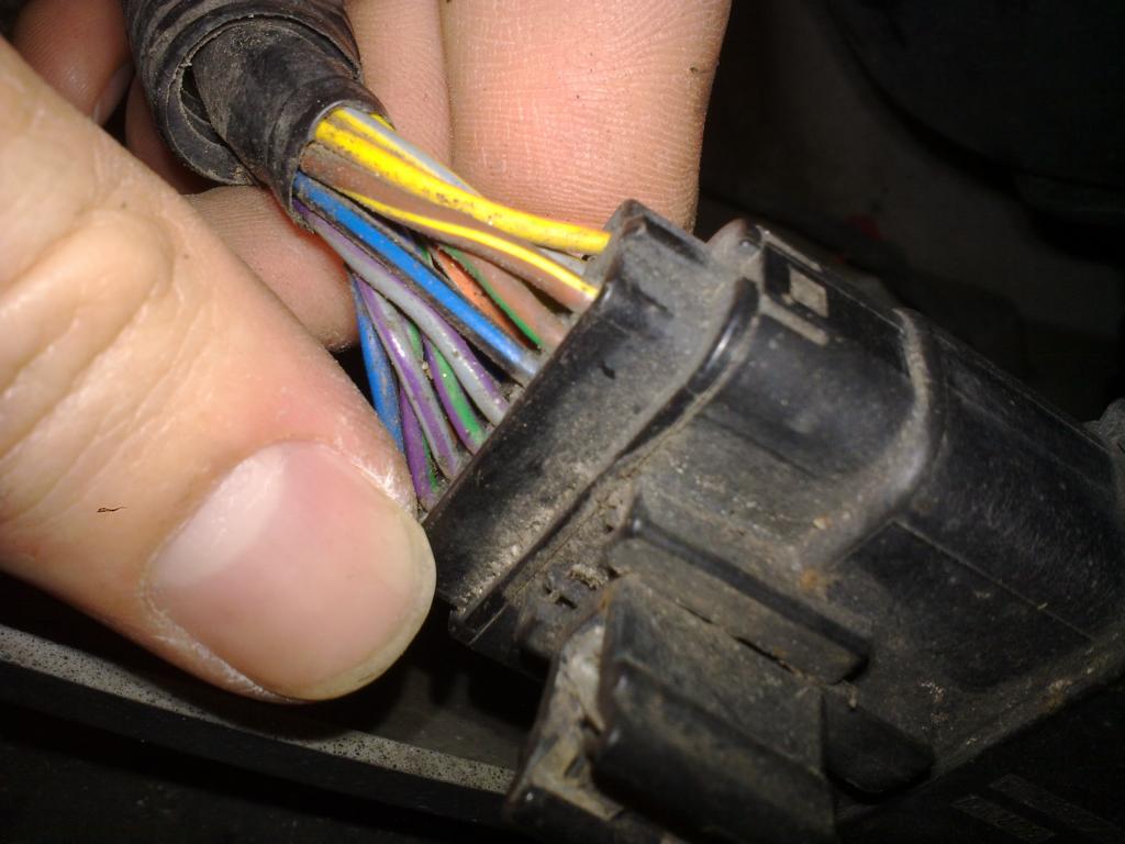

hat der stecker vorne rechts von der tpms antenne die farbe blau/braun und braun / weiß???
kabelfarben vom tpms
Yes, 0,75mm² bu/bn und bn/wh ( englisch )
thank you (englisch)
jetzt noch hinten und dann sehen wa weiter

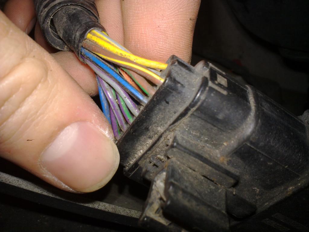

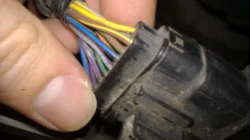

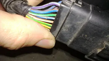

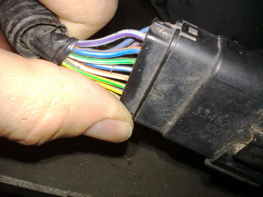

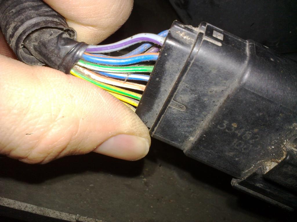

so, nächste frage:
hinten ( rechts / links ist noch unklar)
braun / gelb und braun / grünweiß / violett und hellblau / orange

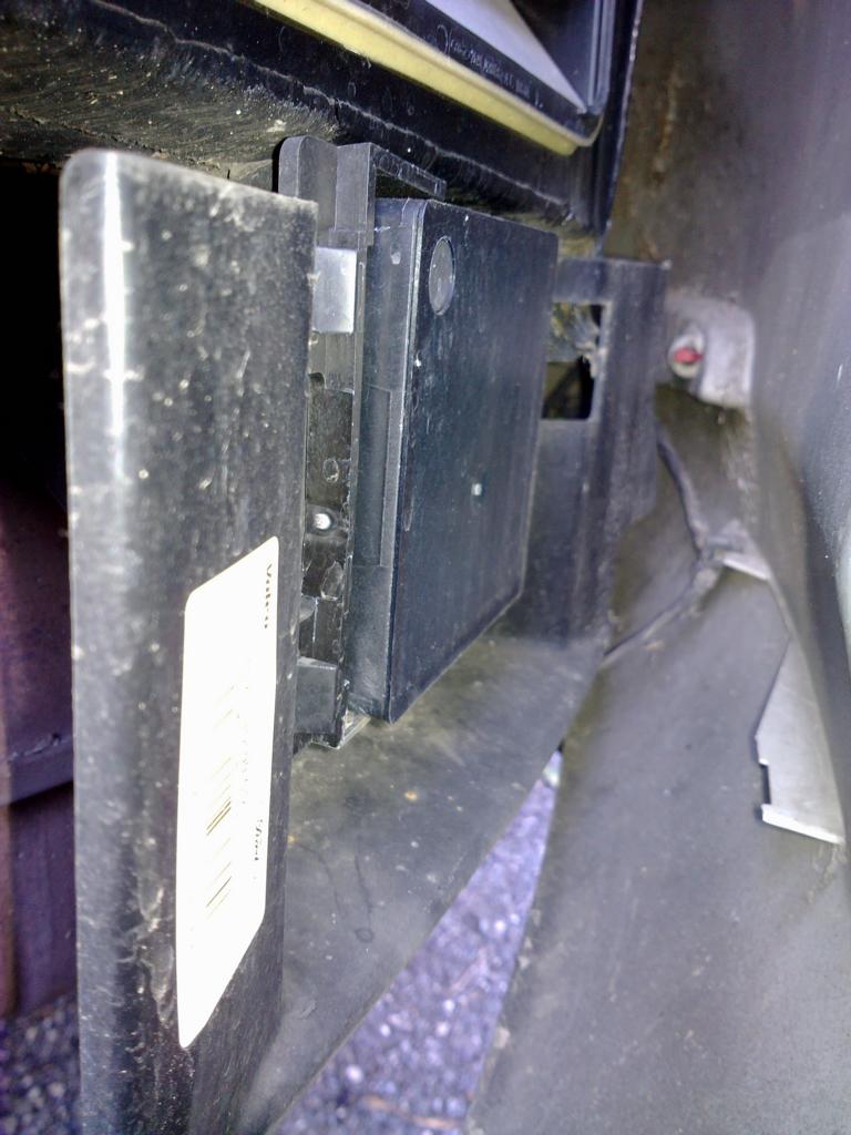

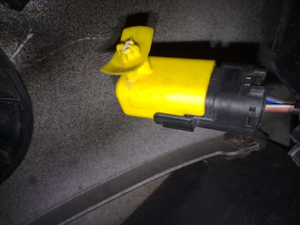

habe bei der aktion festgestellt das ein nagel im reifen steckt und der luft verliert ( böses -) und den BLIS radar gefunden ( pic 3)
Frag doch direkt wenn Du alle Farben wissen musst
Antenne vorne links
1. Ader lila/braun
2. Ader gelbAntenne vorne rechts
1. Ader blau/braun
2. Ader braun/weosAntenne hinten links
1. Ader braun/gelb
2. Ader blau/orangeAntenne hinten rechts
1. Ader braun/grün
2. Ader grau/lila -
Um die Sache nachhaltig abzukürzen, poste doch mal sämtliche Farbbelegungen aller verbauten Kabelbäume
Im Ernst, wo bekommst Du diese Infos her, Etis? -
Ja, Schaltpläne im eTis.
wären die ersten farbein falsch, hätte sich der rest erledigt.
hast du noch die pinbelegung der beiden hinteren? vorne hab ich ja die original stecker
so, alle sachen bestellt. hoffe das die bald eintreffen.
jetzt noch die pinbelegung von norbert ( wo luafen die kabel eigentlich hin??)
und eine positive nachricht von julian und schon kanns losgehen.
Die Antennen gehen direkt auf die Zentralelektrikbox
