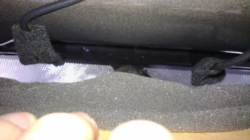

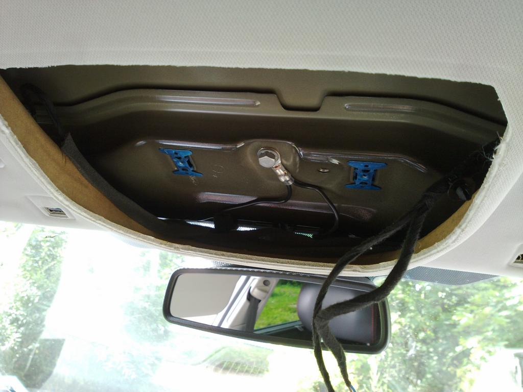

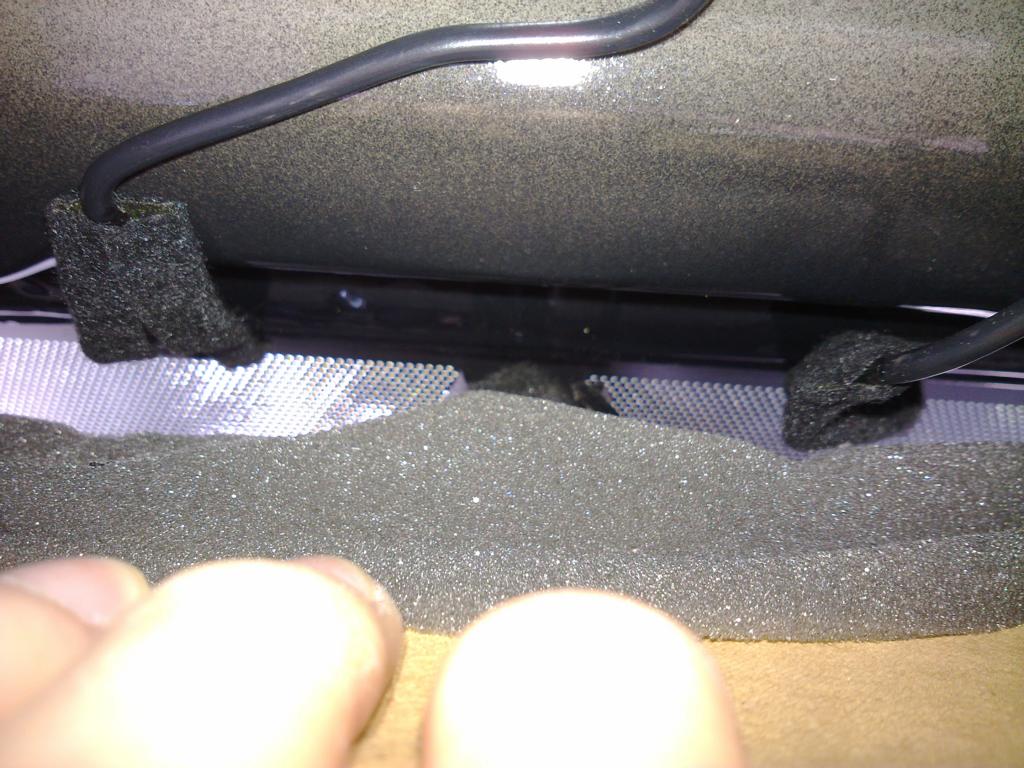

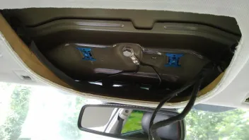

    Hallo!
    Anbei hab ich ein Bild wo die Anschlüsse eigentlich "versteckt" sein sollten!
    LG
    [Blockierte Grafik: http://s7.directupload.net/images/120811/temp/wyy7oizc.jpg]
    Einmal editiert, zuletzt von Cheriour (11. August 2012 um 22:26)
  • Wo sind die Anschlüsse für die beheizbare Windschutzzscheibe?
    also beide massenanschlüße sind hinter der innenraumleuchte, beim FL.
