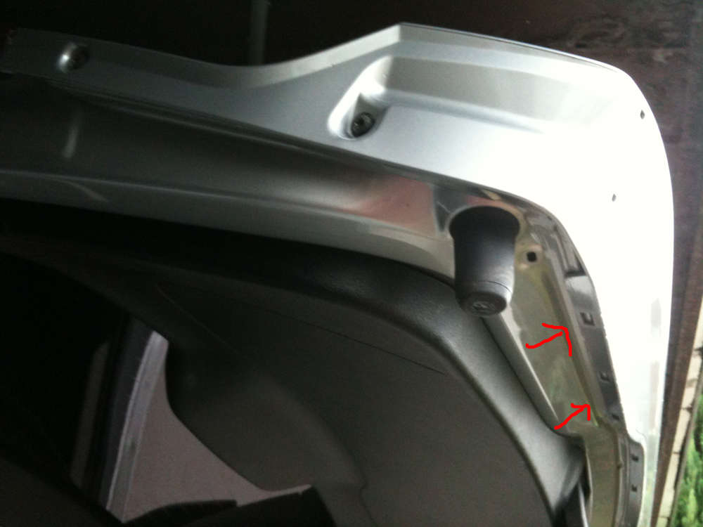

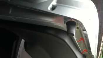

Mir wurde vom Turnier (Bj.2007) das Unterteil der Heckklappe getauscht, welches aus Kuststoff ist und auf welchen sich der Schriftzug MONDEO befindet.
Meine Vermutung, es ist kein Originalteil.
An den Seiten, wo sich die schrauben befinden, ist kein Ford Emblem eingepresst, was meiner Meinung da sein müßte, kann mich aber auch irren!?
Und an der Unterseite der gelöcherte Rand kommt mir auch befremdlich vor.
Hat das von Euch schon mal jemand wechseln lassen und sieht das evtl. auch so aus oder ist das Teil ein fake?

Hallo.
Ob es original ist oder nicht kann ich nicht sagen, aber dass es falsch eingebaut ist.
Die Unterkante mit den rechteckigen Löchern gehört hinter (unter) das Blech (Kante unter dem Nummerschild)
matschesEdit: Bei mir sind im eingebauten Zustand an keiner Stelle Ford-Embleme sichtbar und der gelöcherte Rand ist bei Dir wegen des falschen Einbaus.
Es ist definitiv falsch verbaut.
Der gelochte Rand gehört in den Halter der an der Heckklappe angenietet ist.
