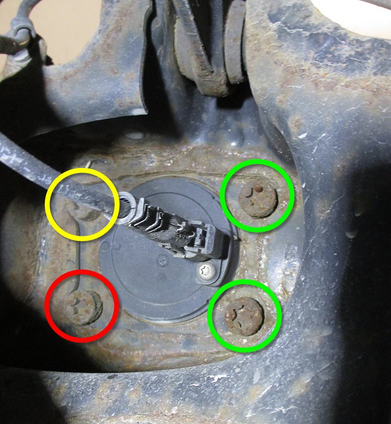

Hier nochmal ein paar Tips zum auswechseln von mir.
Man braucht in jedem Fall eine Hebebühne.
Dann muss der Bremssattel und die Bremsscheibe runter.
An die grün umrandeten Schrauben kommt man prima ran.
An die gelb umrandete eigentlich auch.

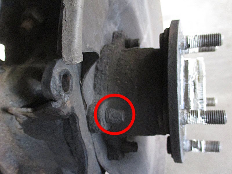

Etwas problematisch ist die rot umrandete.
Den Radsensor kann man vorher abschrauben, aber meist ist ja ein neuer dabei und daher würde ich keine große Rücksicht darauf nehmen. Abstecken ist natürlich obligatorisch ![]()
In jedem Fall würde ich empfehlen neben diesen Köpfen auf der Gegenseite die Gewinde der Schrauben ordentlich mit WD40 und hier auch ggf. mit einer Stahlbürste vorzureinigen. Das erleichtert das rausschrauben und schont das Gewinde:
Der Schraubenkopf ist ein Torx. Ich meine es war T55 (bitte korrigieren wenn es nicht stimmt!). Habe ein Bit genommen, eine 10er Nuss drauf, Verlängerung (200 mm) und dann mit einer langen Ratsche (450 mm Schaft) losgedreht. Man sollte den Torx mit einem kleinen Hammerschlag richtig reintreiben, denn durch den Rost kommt man mitunter nicht weit genung in den Kopf und dann rutscht später der Torx durch und man hat dann do richtig Arbeit mit rausbohren und so (ist mir zum Glück nicht passiert). Der Torx muss auch richtig stramm sitzen, lässt er sich leicht hin und her drehen hat man die falsche größe erwischt. Am besten an den neuen Befestigungsschrauben testen.
Das Anzugsdrehmoment ist laut ETIS 110 NM. Das Lösedrehmoment gefühlt 300 ![]()

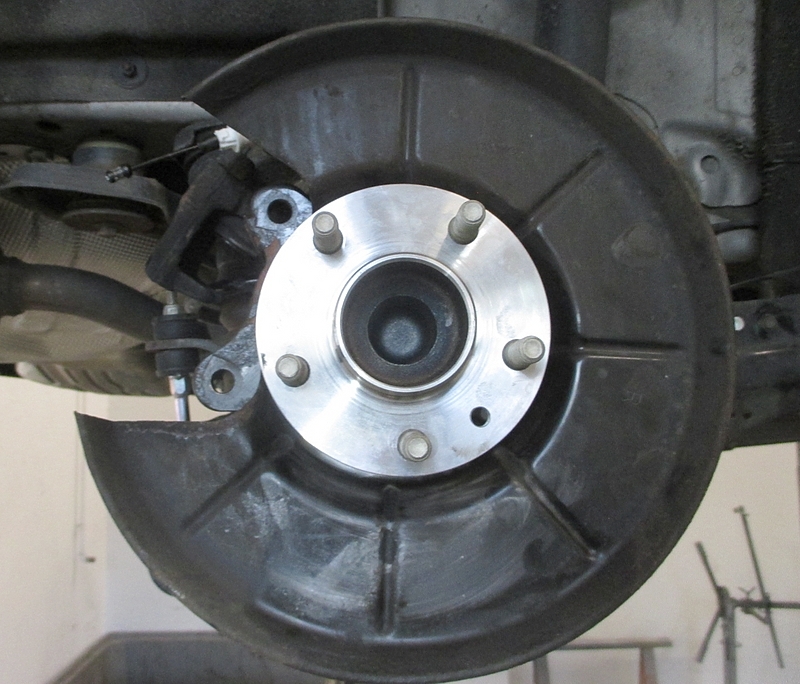

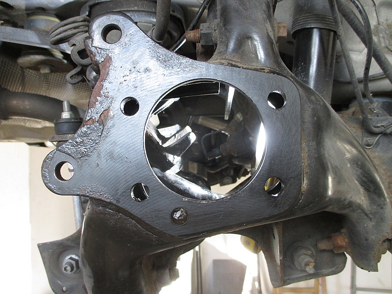

Wenn das Radlager dann runter ist, die Auflagefläge für den Flansch säubern:
Anschließend alles wieder einbauen. Ich habe zusätzlich noch etwas Locktide Schraubensicherung auf die Befestigungsschrauben gemacht. Diese hatte ich direkt neu mitbestellt, was ich jedem nur empfehlen kann.
Am Ende schauts dann so aus:

Radlager, da braucht man eine große Ratsche (400-450 mm Schaft), damit geht es dann recht leicht die Schrauben zu lösen. An eine Schraube kommt man besonders schlecht ran, die in Fahrtrichtung gesehen, hinten unten. Da ist der Stabi im Weg. Etwas einfedern mit Getriebeheber schafft minimale Erleichterung. Am besten eine Ratsche mit Gelenk nehmen.
Die alten Radlager gehen nicht "einfach so" raus, die muss man von hinten mit der Eisenstange richtig loskloppen. Oder seitlich von hinten mit einem flachen Meißel.

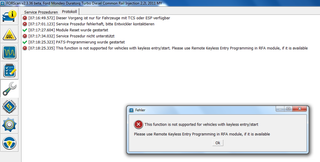

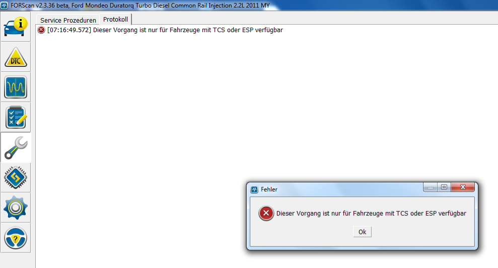

Tja, herber Rückschlag. Habe das vor dem Umbau erstmal ausprobiert (zum Glück) und musste feststellen: da geht bei mir garnix mit ForScan! ![]()
PATS-Programmierung bringt gleich nach dem Start die Fehlermeldung das Fahrzeuge mit Keyless-Go nicht unterstützt sind:
Muss nochmal die in der Meldung genannte Programmierung via RFA testen. Aber eigentlich will ich ja meine Schlüssel nicht neu anlernen.

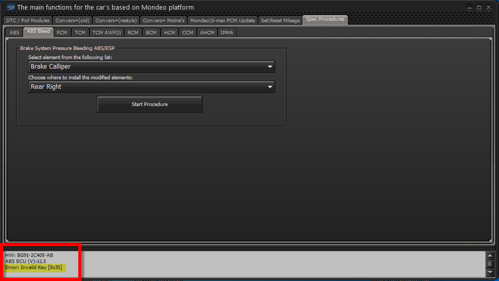

Auch Bleeding bzw. andere ABS-Funktionen schlagen fehl:

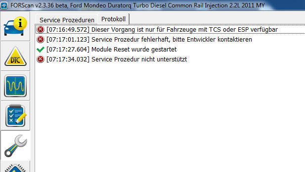

Nichtmal ein simpler Reset geht:
Getestet mit zwei Adaptern, einmal einem UCDS und einmal einem Tunnelrats TRE27.

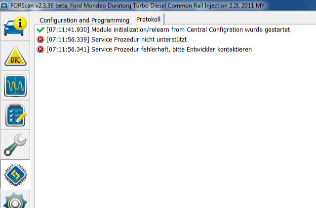

Ich muss ja mein neues ABS modul anlernen, welches ja Bestandteil des PATS ist. So wie ich das sehe wäre dafür dann die Funktion „Modul-Initialisierung“ die Richtige.
Auf der Homepage von ForScan gibt es dazu einen Thread: https://forscan.org/forum/viewtopic.php?f=6&t=1500
Weiter unten sind ein paar Beispiele, leider nur der MK3 Mondeo, aber das Prinzip scheint gleich geblieben zu sein beim MK4:
ZitatAlles anzeigen1. Mondeo Mk3/Focus Mk1/Transit with Duratorq DI engines
In these models the Module Initialization function must be used if FIP (high pressure fuel pump) and/or PCM module is replaced. Most common usage - initialize when new fuel pump is installed. Duratorq TDCI engines of the same models have no Module Initialization functions
If PCM module or both FIP + PCM are replaced, the following sequence of actions should be performed:
i. Erase all keys (Single coded or timed access have to be obtained)ii. Program at least 2 new keys
iii. Do module initalization
If only FIP module is replaced, then steps (i) and (ii) are not necessary and only step (iii) have to be executed.
