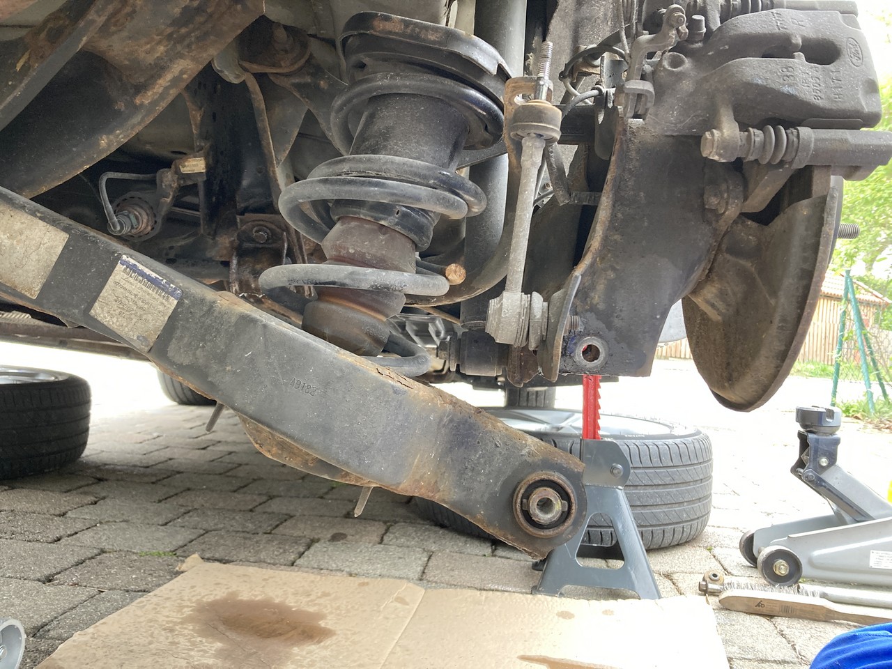

    So, die Federn sind jedenfalls mal gewechselt (habe bei der Gelegenheit gleich mal wieder etwas Owatrol verpinselt, schaden kannst nicht):

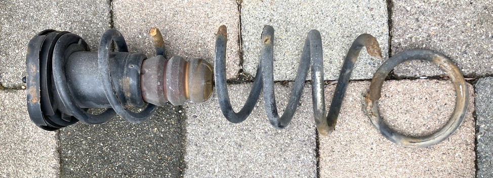

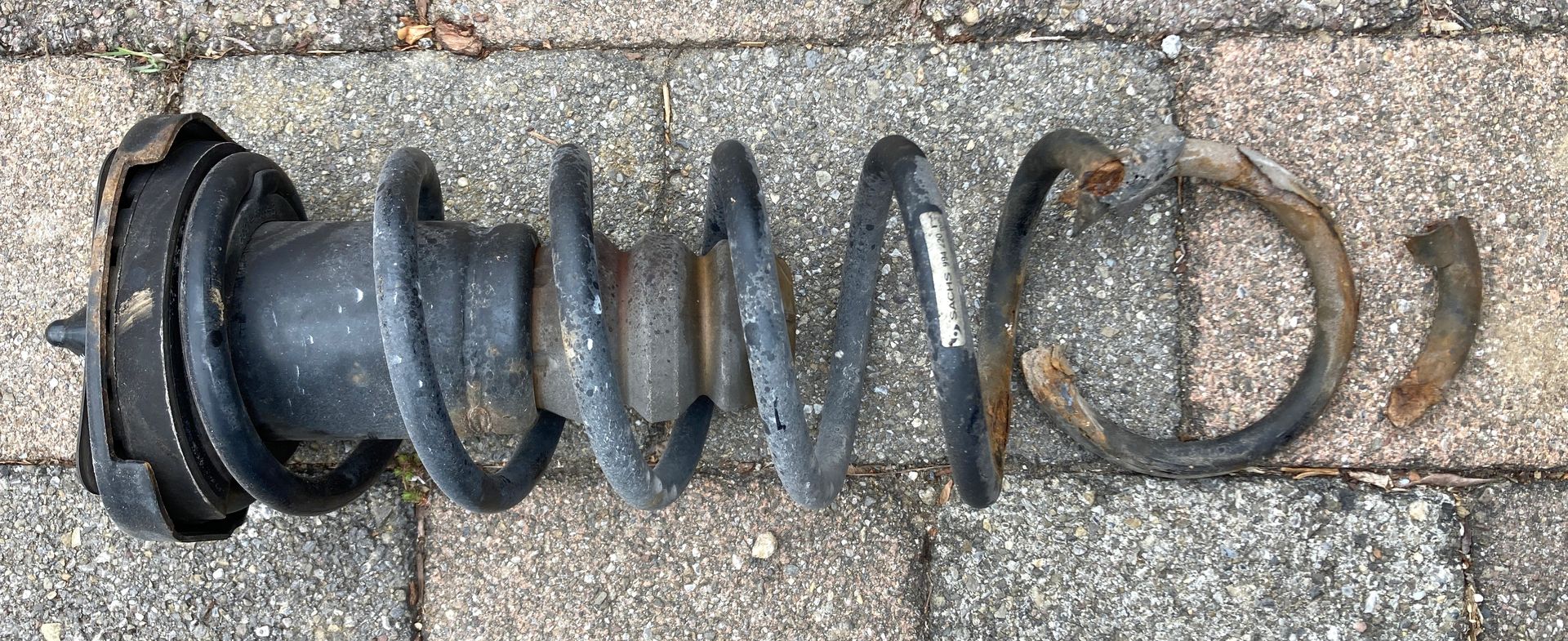

    Hier mal die "Frakturen" im Überblick:

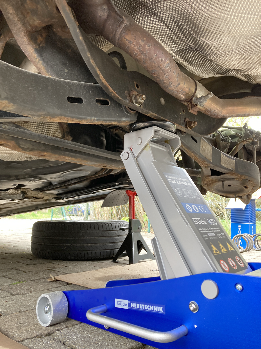

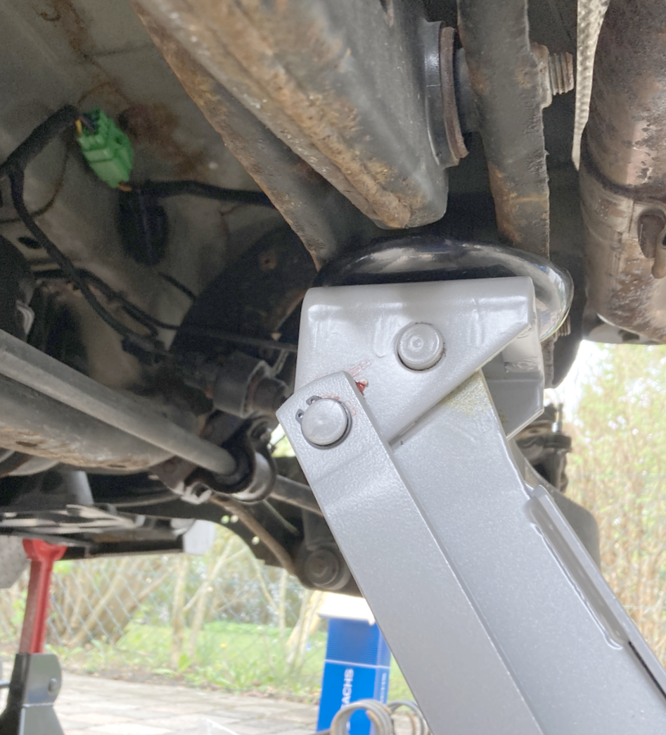

    Sehr hilfreich war hierbei in der Tat der neu angeschaffte Rangierheber. Damit kommt man deutlich(!) höher also mit einem popeligen Wagenheber. Angesetzt habe ich ihn am Hinterachsträger, zwischen den Federbeinpfannen:
    Der kann bis 470 mm heben, was wirklich ausreichend ist. Da Sicherheit immer Vorrang hat habe ich nach dem anheben den Wagen links und rechts mit Aufstellböcken gesichert und auch noch die Reifen drunter gelegt.

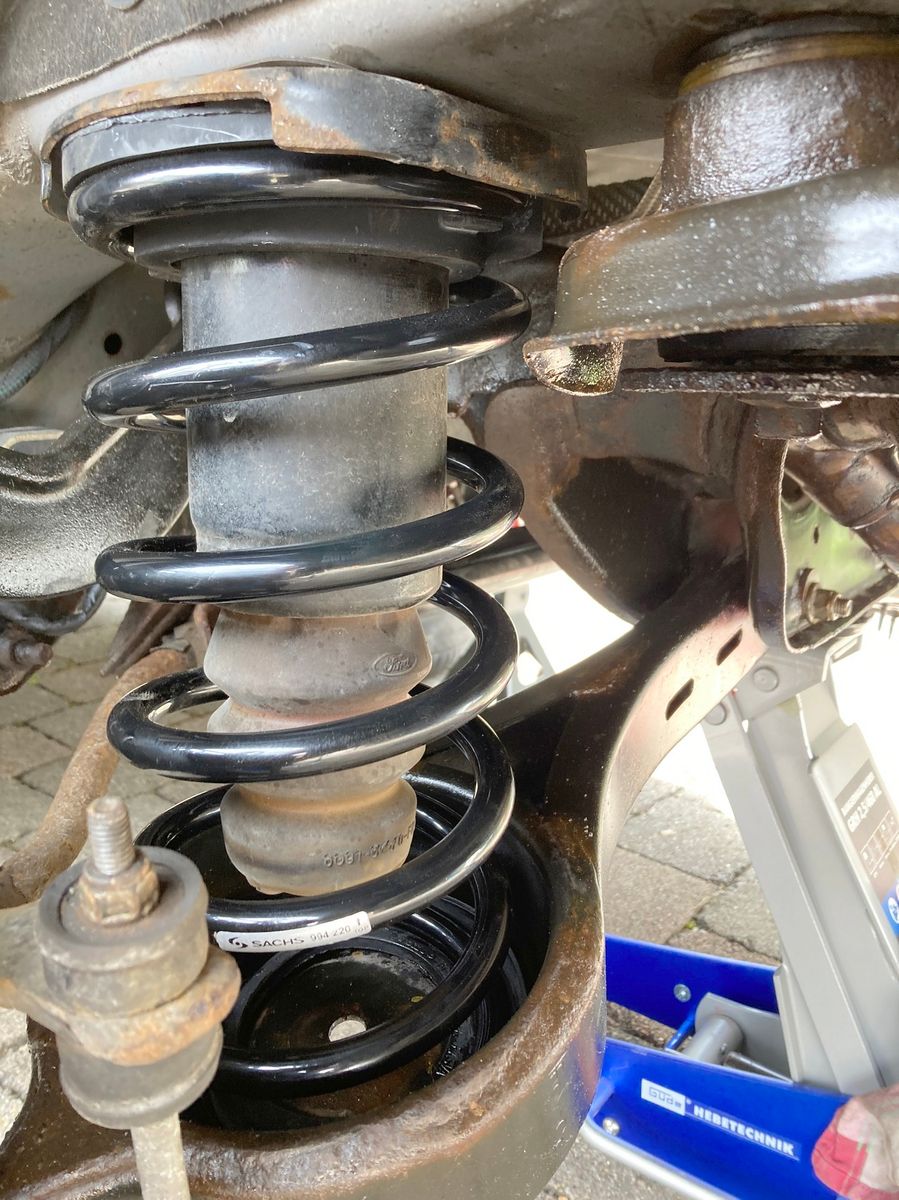

    Folgt man der Original Ford-Anleitung aus ETIS baut man die Feder mit einem Federspanner aus und ein. Soweit so klar, aber warum lösen die den Stoßdämpfer unten und befestigen ihn nach dem Wechsel der Feder wieder?

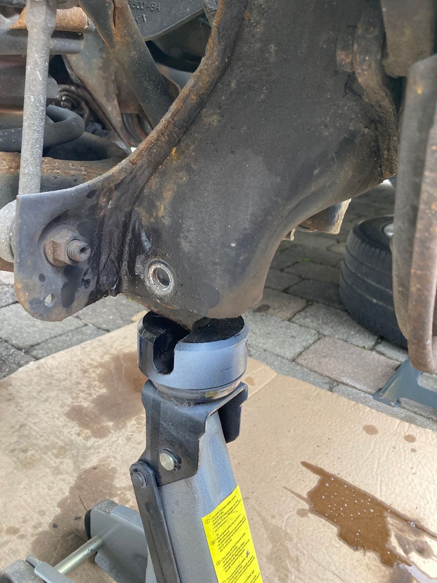

    Ich habe keinen Federspanner genutzt sondern einfach die Federpfanne mit einem Wagenheber von unten leicht angehoben um die Befestigungsschraube zu entlasten und diese dann rausgeschraubt. Danach den Wagenheber abgesenkt und man kann die Feder ganz leicht entnehmen:
    Das wiedereinsetzen ist es Fummelei weil man die Pfanne wieder genau in die Position in der Radaufhängung bringen muss um die Schraube wieder eindrehen zu können. Diese muss übrigens mit 120 Nm angezogen werden und auch ein zwei Tropfen Locktide Schraubensicherung erhalten.

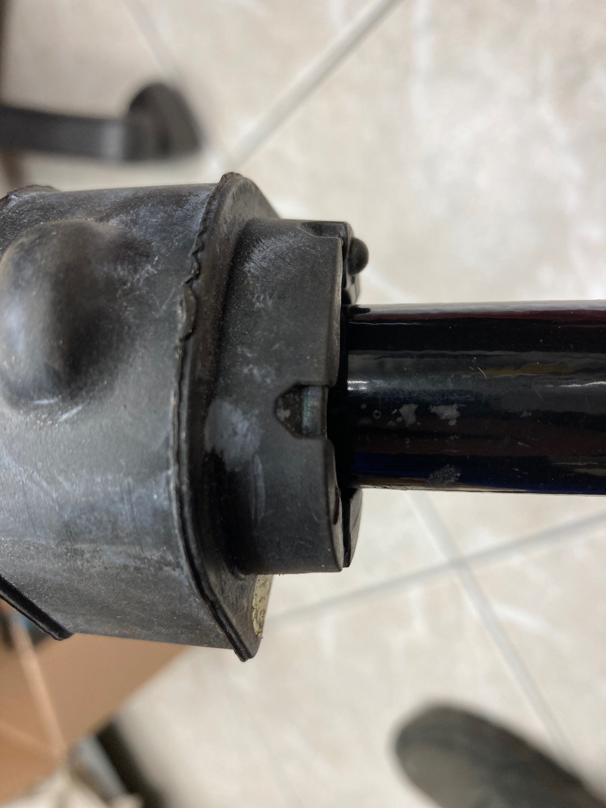

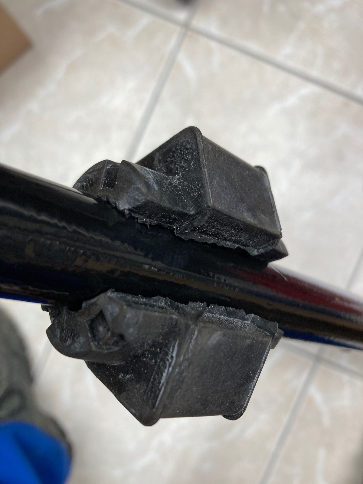

    So sieht das dann aus wenn man das Gummilager auf die Stange stülpt an die Position wo es hin soll:
    Da klafft schon eine gewaltige Lücke, nicht wahr?!

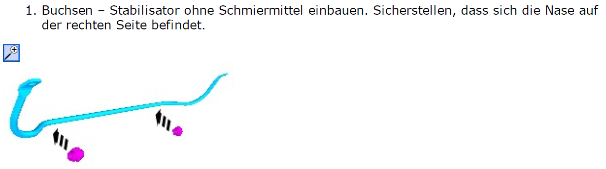

    Laut Anleitung soll die kleine ausstehende "Nase" nach rechts zeigen (am Original-Stabi ist das auch so)

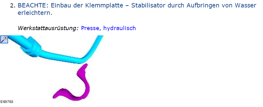

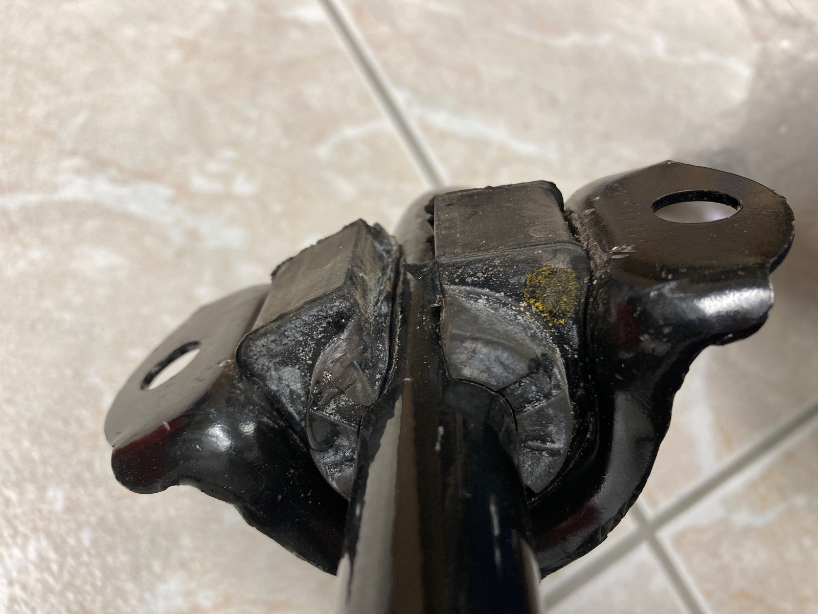

    Laut Anleitung kommt jetzt die hydraulische Presse zum Einsatz um die Schelle aufzudrücken:
    Eine solche Presse habe ich nicht, habe den Schraubstock genutzt, aber selbst mit Kraft bekomme ich die Klemmschelle nicht weiter auf das Gummi gezogen als so:
    Man erkennt schon wie sich die Schelle aufbiegt und trotzdem ist da noch ein fetter Spalt im Gummi. Würde ich das so ans Fahrzeug montieren müsste ich die Schrauben mit 200 Nm andonnern damit sich das irgendwie dran zieht, aber laut Anleitung sollen es nur 48 Nm sein.

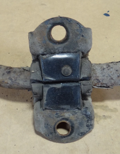

    Am ausgebauten Stabi schaut das eher so aus:
    Um das Gummilager so einzudrücken bräuchte man eine Pressplatte die nicht breiter ist als das Lager, also etwas eintauchen kann in die Schelle.
    Wie bekommt man die Halter über die Gummilager des Stabi wenn das auf der Stange sitzt? Mit dem Schraubstock bekomme ich den nicht ganz drauf :-/
    Die Lager sind innen ganz leicht konisch und laut Anleitung soll die "Nase" nach rechts (innen) zeigen. Das erkennt man auch am Original. Man kann die Gummilager etwas aufbieten und bekommt diese dann über die Stabi-Stange gezogen, aber sie schließen sich unten nicht, da bleibt ein gewaltig großer Spalt.
    Die Halter bekommt man nicht mit der Hand drauf, daher habe ich sie in den Schraubstock mit Backen und Gummischutz eingespannt. Dann bekomm man den Halter fast(!) ganz drauf, am Ende fehlen noch so 5mm. Zu gehen die Gummilager unten immer noch nicht, 5-8mm Spalt bleiben da offen.
