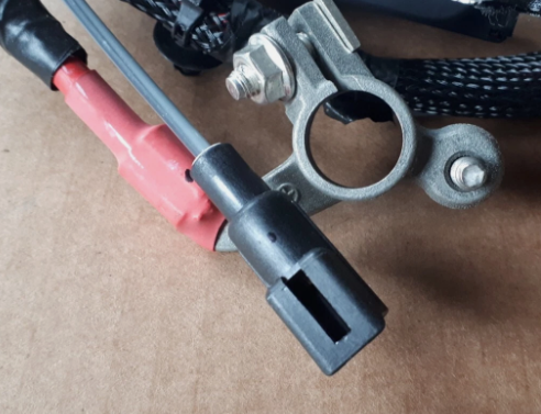

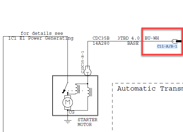

Da müsste es der C11-A/B-1 (Blau/Weißes 4mm² Kabel) sein:
Den gibt es in Male und Female. Das was Du auf dem Bild zeigst ist eindeutig männlich, also müsste das 89FG-14A624-DAA sein:
Das ist ein "Molex" Stecker, weiß nur noch nicht welcher Typ. So nen Stecker hätte ich vermutlich in meinem Spenderkabelbaum...
Wird in vielen anderen Ford-Modellen wohl auch eingebaut, vielleicht steht ja in der Nähe ein "Spender" rum ...

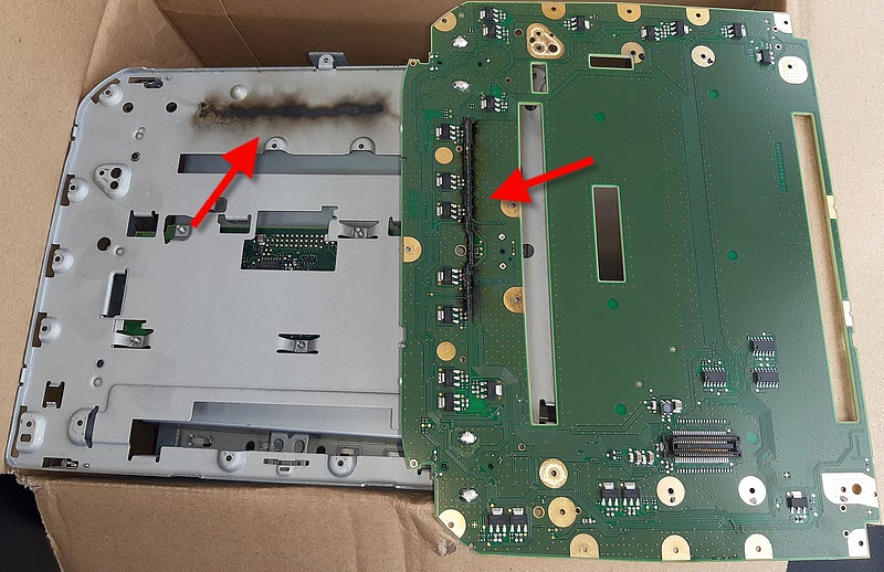

Nein, ein solcher Teilausfall ist mir wirklich neu und ich glaube ich habe schon alles gesehen was es an Störungen beim FX, NX und MCA gab
Mit Sicherungen hat das definitiv nichts zu tun, da ist vermutlich was auf dem Keyboard defekt. Hast Du Kinder? Die stecken gern mal was in den Laufwerksschacht...
Nutzt nix, das Radio muss raus, die Front gehört abgeschraubt und nachgesehen ob es einen offensichtlichen Defekt gibt, wie z.B. sowas hier:
Ist die Front erstmal ab, solltest Du die Grafikplatine abbauen, beidseitig fotografieren und hier einstellen. Dann den Metallkäfig runterschrauben und die Keyboard-Platine ebenfalls fotografieren. Ggf. muss auch die demontiert und von der anderen Seite überprüft werden.
Ist das alles OK, kann es natürlich auch noch am Backend liegen... kurzum es muss alles geprüft werden. Wäre es mein Gerät hätte ich genügend Fronten um einfach einen Quertausch zu machen und somit gleich 50% Fehlerquellen ausschließen zu können, quasi den "50/50 Joker"
