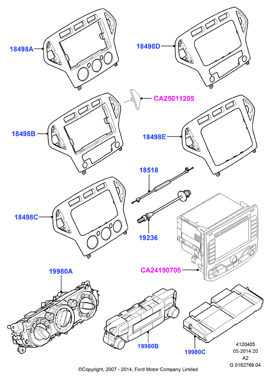

    Zu Deinen Fragen (leider ist alles etwas komplizierter...):
    Es gibt eigentlich kein MCA-Plus, das ist eine "Kunstbezeichnung". Von Bosch (aka Blaupunkt) gibt es nur das "HS MCA" und "HS MCA2". Der Unterschied zwischen MCA und MCA2 ist, das ein zusätzlicher Verstärker für einen Center-Lautsprecher integriert ist um diesen direkt am Radio anzuschließen.
    Das Premium-Sound-System besitzt einen zusätzlichen, separaten Verstärker u.a. für den Subwoofer im Kofferraum. Angesteuert kann dieser von jedem MCA werden.
    Der Eingang für die Rückfahrkamera ist eine Sonderausstattung, welche sich in der Bezeichnung nicht widerspiegelt. Sie ist einzig an der Ford-Teilenummer (eigentlich nur den letzten zwei Buchstaben davon) bzw. der Bosch-Typenummer erkennbar. Bei der Ford-Teilenummer scheint es überdies durchaus Mehrdeutigkeiten zu geben. Die Modelle mit RFK-Eingang haben in der Regel zusätzliche Chromapplikationen an der Front (Tastenstege, Drehregler). Aber auch hier gibt es Modelle die keinen RFK haben.
    (P.S. Das steht auch alles so ähnlich zum nachlesen im Wiki inkl. Vergleichsbildern)
    https://mk4-wiki.denkdose.de/artikel/nav_mca/varianten
