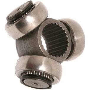

    Da wird wohl mehr passiert sein. Der Tripodenstern steckt ja einfach nur auf der Antriebswelle drauf. Die drei Lagerroller haben Nadeln innen und sind aussen mit einem Sicherungsrungs auf der Sternwelle gehalten. Wenn der abgeht (wie auch immer) dann hüpft der Ring runter und die Nadeln fallen alle raus.
    Aber durch einfaches dran ziehen kann ich mir das nicht vorstellen. Dabei müsste dann ja auch noch die Manschette gerissen sein, die hält das ja auch noch handfest zusammen...

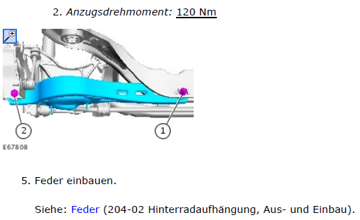

    Achja, eine Sache war mir noch bei den hinteren Querlenkern aufgefallen die ich erwähnen und diskutieren wollte.
    In der ETIS-Anleitung ist beschrieben das man die Querlenkerpfannen mit eingebautem Distanzstück (226 mm) anstelle der Feder einbauen und festschrauben soll. Erst dann werden die Federn eingebaut:
    Ich habe es nicht so gemacht, weil man dazu die Federn hätte spannen und einsetzen müssen. Mir ist aber schon klar das man die Schrauben vom Querlenker nur im eingefederten Zustand des Rades festziehen soll. Also habe ich die Excenterschraube vom Querlenker (1) handfest gemacht, dann die Feder eingesetzt und mit dem Getriebeheber den Querlenker hochgehoben bis ich den Bolzen (2) festschrauben konnte. Die Schraube ging nicht ganz gerade durch, liest sich aber mit etwas rauf- und runterdrücken doch ins Gewinde drehen. Auch hier erstmal nur handfest. Anschließend habe ich mit dem Getriebeheber weiter angehoben bis sich die Karrosserie leicht vom hinteren Hebebühnenarm abhob. Nun war das Fahrzeug auf der Seite komplett eingefedert und ich habe die Schrauben fest gezogen.
    War das jetzt falsch? Klar, im Sinne der ETIS-Anleitung schon, aber grundsätzlich auch?
