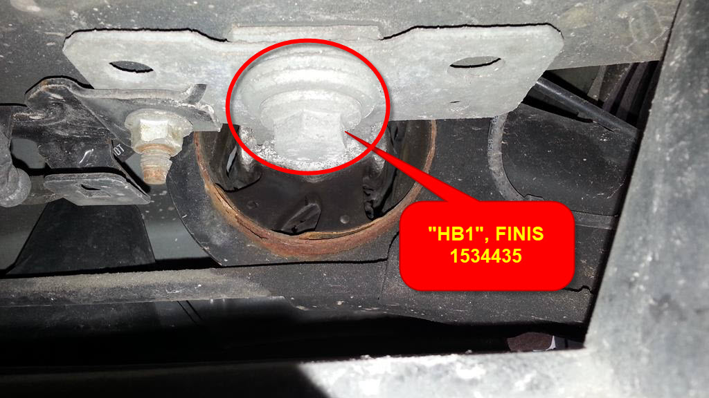

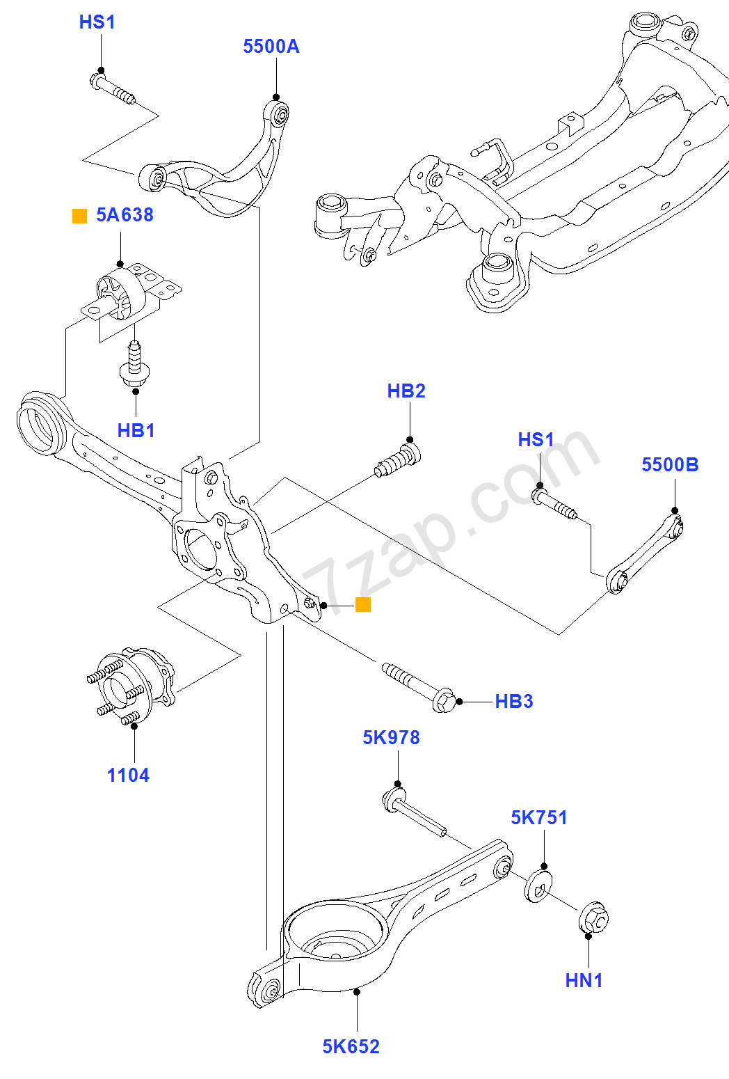

    Für das Silentlager also:
    2x 1534435
    Für diesen Federträger:
    2x den Bolzen 1377452 (5K987)
    2x 1381971 Sechskantmutter (HN1)
    2x 1377451 Unterlegscheibe (5K751)
    2x 6699982 Sechskantschraube (HB3)
    2x 1449544 Sechskantschraube (HS1)
    Gibt es da von Ford vielleicht auch einen kompletten Montagesatz zu?

    Dann besorg ich mir noch die Schrauben von den Silentlagern. Du meinst sicher die "HB1".

    Ja, ich meine diese hier:
