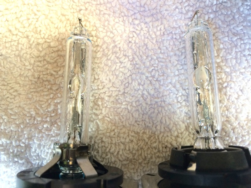

    Habe nun die Night-Breaker drin. Dabei vielen mir die Unterschiede zwischen den Xenon-Scheinwerfern auf.
    Der linke ist recht neu, wurde Anfang des Jahres aufgrund eines Unfallschadens ersetzt:
    Der rechte ist seit Bau des Fahrzeugs drin:

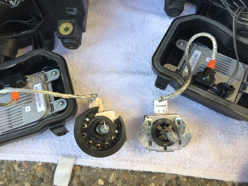

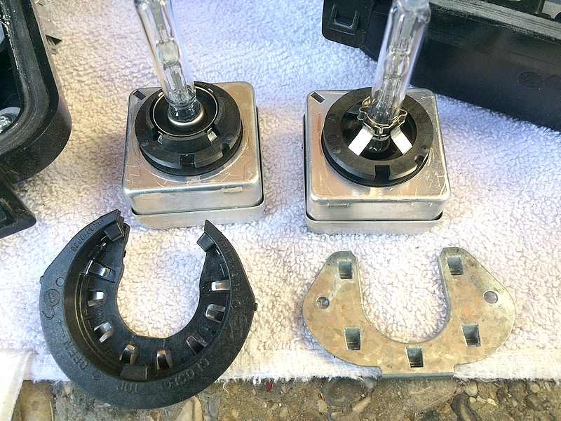

    Als erstes vielen mir ja schon die unterschiedlichen Befestigungen der D1S Brenner auf. Hier der neue:
    Und hier der alte:
    Links neu, rechts alt:
    Beide "Haltekrägen" lassen sich einfach abziehen und auf die neuen Brenner schieben:

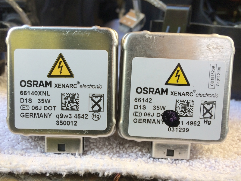

    Die Brenner selbst unterscheiden sich sowohl optisch als auch von der Bezeichnung nur marginal
    66140XNL 66142
    Die Night-Breaker Laser Lampe (links) schimmert etwas bluälich.

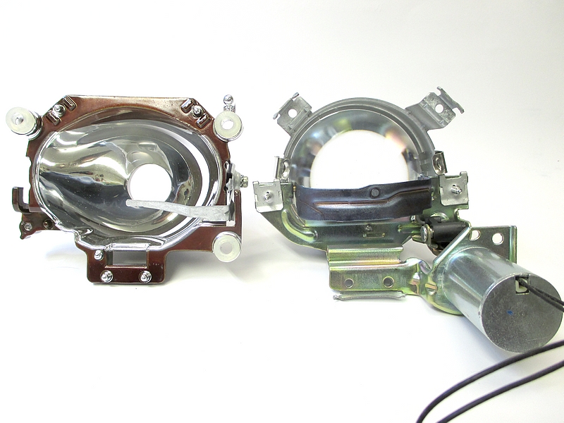

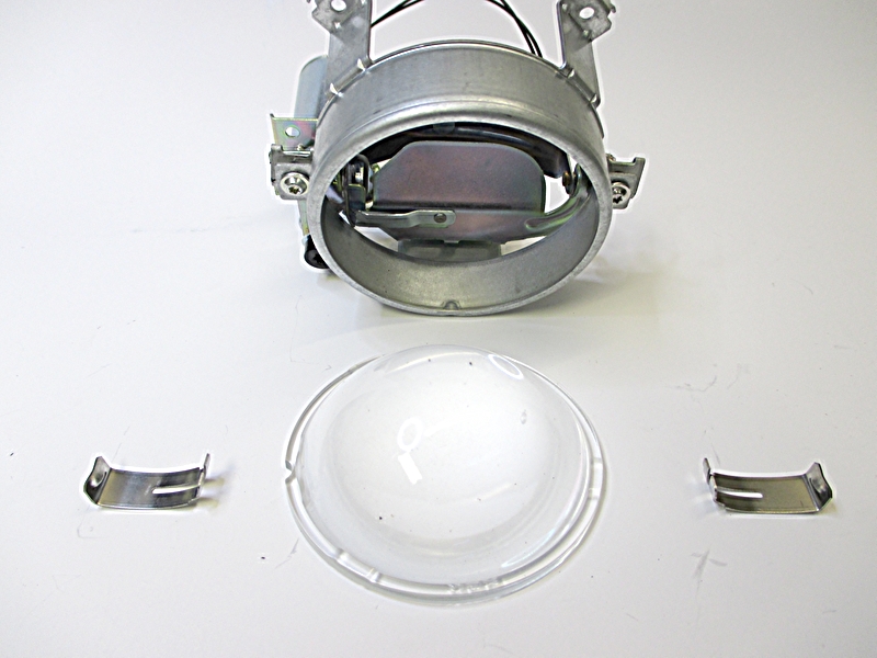

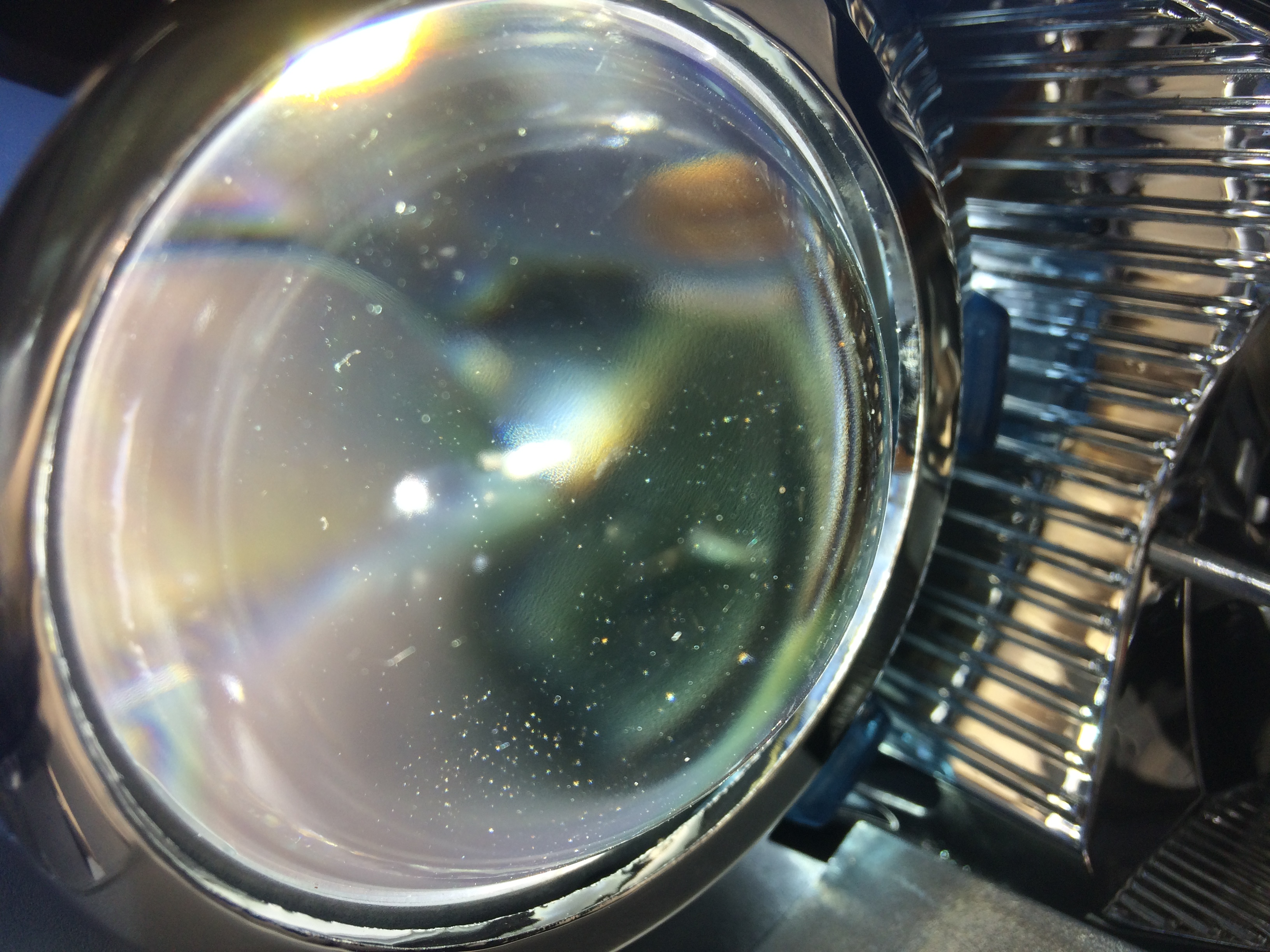

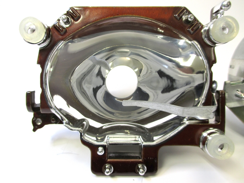

    Dann habe ich die rechte Linse ausgebaut, zerlegt und gereinigt:

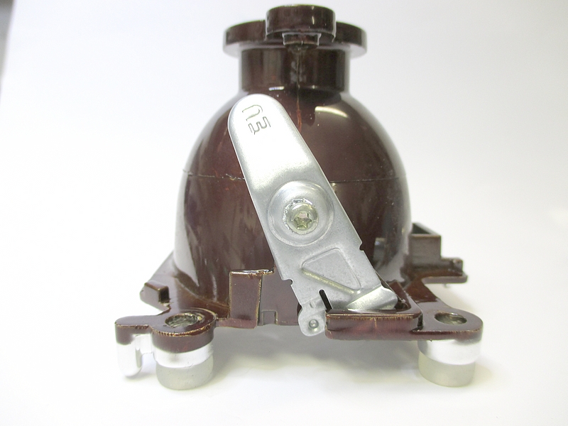

    Eine gute Gelegenheit mal diesen "EU" Einsteller zu zeigen (der stand bei mir unten, also richtig. Er bewegt diesen kleinen Zeiger nach oben und verhindert somit die 15° aufsteigende Lichtkante auf der rechten Seite des Lichtkegels:

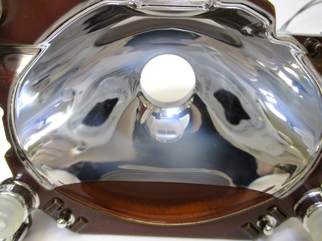

    Die Linse ist nun TippiToppi sauber (nur mit Microfasertuch poliert). Zwar sehen die Reflektoren noch echt gut aus (nichts verbrannt/eingebrannt), haben aber im unteren Bereich bereits leichte Eintrübungen:
    Das bekam ich auch mit dem Mikrofastertuch nicht weg.

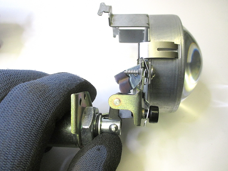

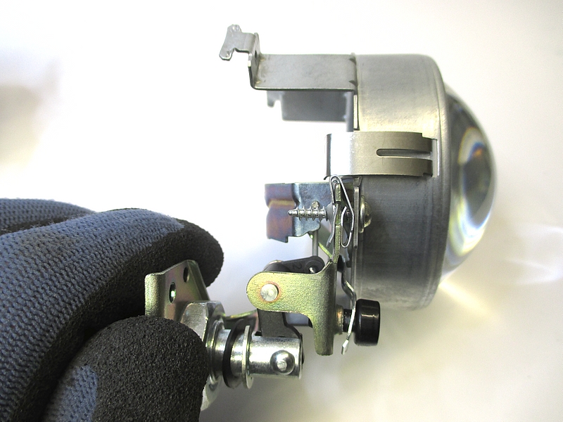

    Auch mal zum zeigen, die elektromagnetisch betätigte Fernlicht/Abblendlich-Blende:
    Normalzustand (Abblendlicht) Betätigt (Fernlicht, die Blende klappt runter)
    (Dran denken das durch die Konkav geformte Linse das Scheinwerferlicht vertikal gespiegelt wird, also auf dem Kopf steht!)

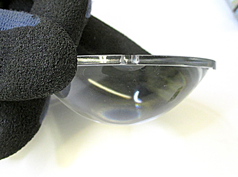

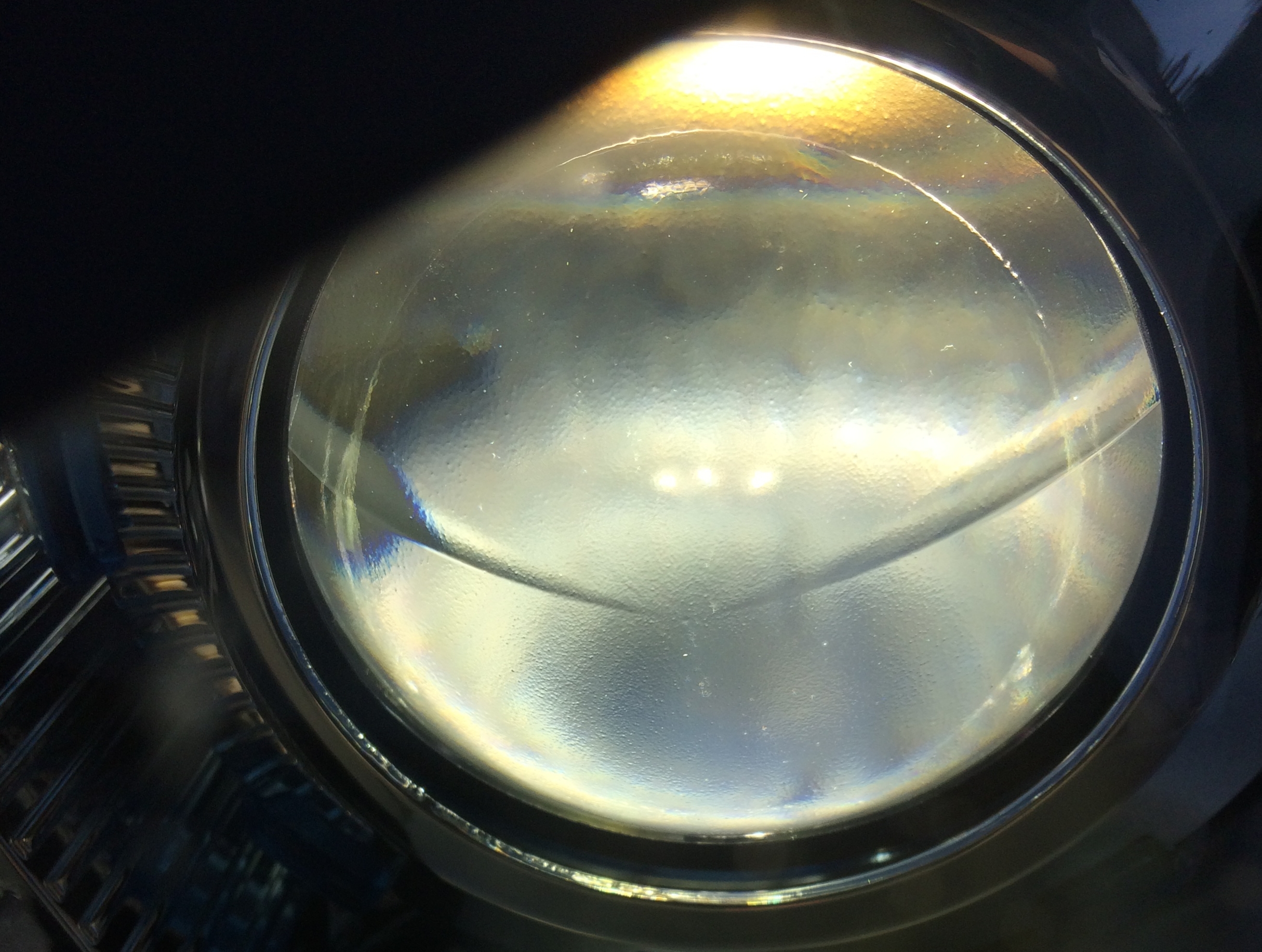

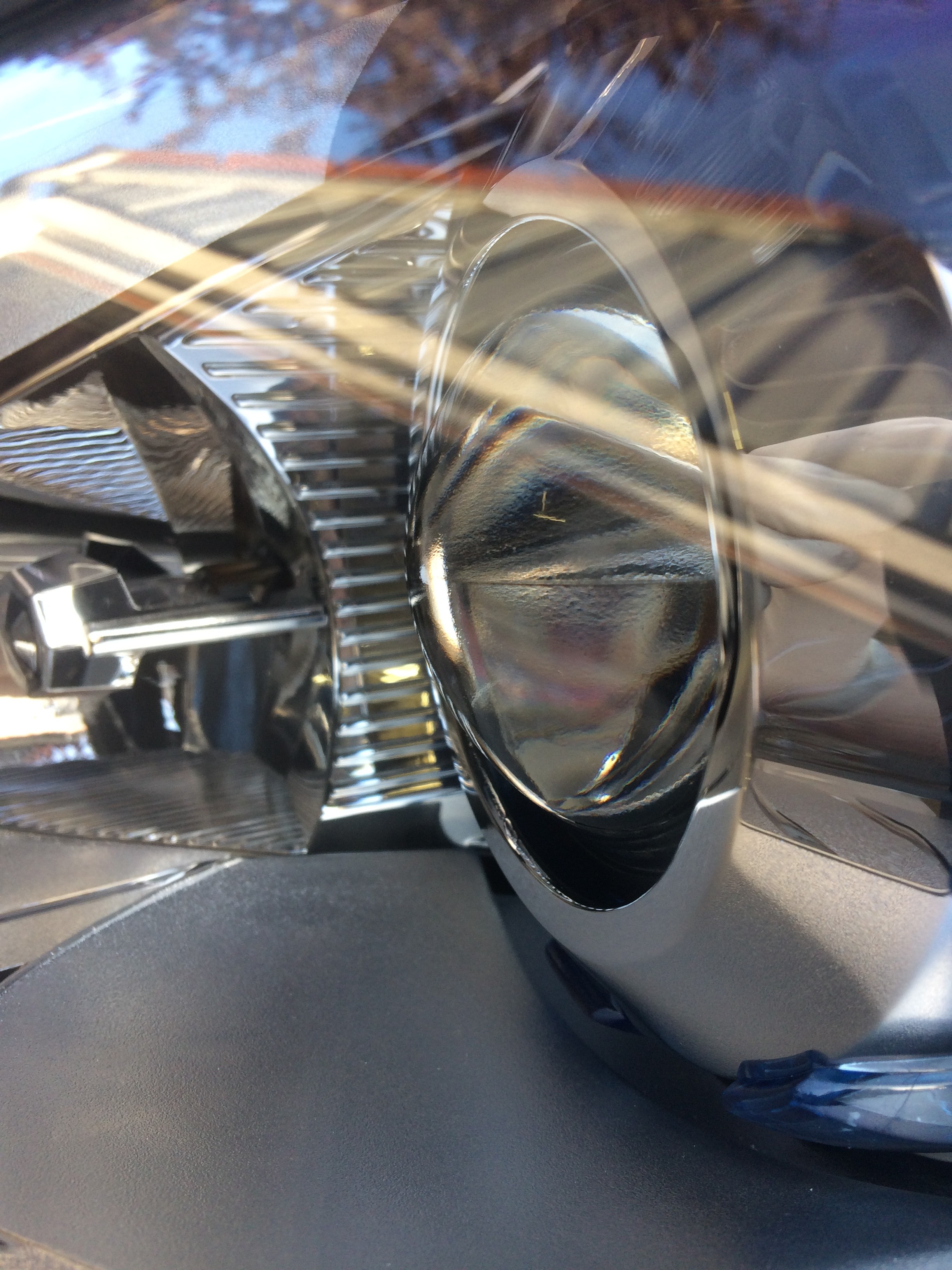

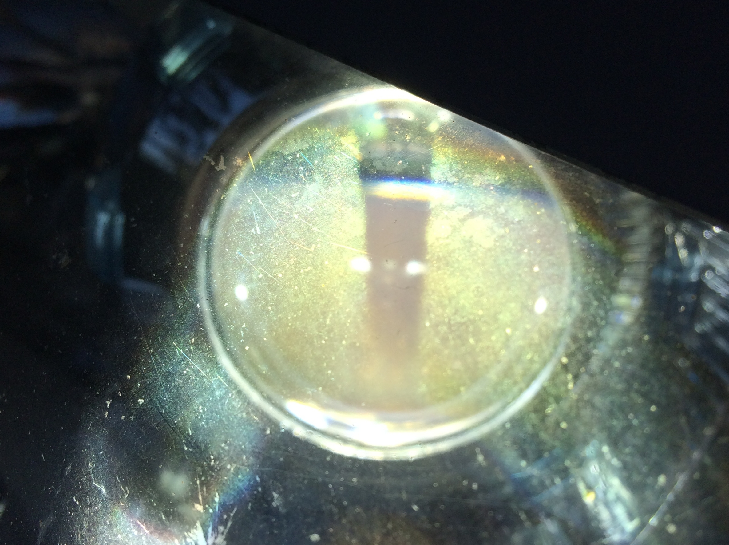

    Dann habe ich mir das Ergebnis angeschaut und war überrascht das der Lichtkegel rechts immernoch etwas unscharf gegenüber links aussah. Also habe ich mir beide Scheinwerfer nochmal genau angeschaut und festgestellt das bei dem neuen Scheinwerfer mit der scharfen Tag/Nacht-Kante die Linse eine andere Form/Eigenschaft hat!
    Rechte (unscharfe) Seite: Linke (scharfe) Seite:
    Gut zu erkennen, dieser Einschluss in der Mitte. Das ist keine Lichtbrechung oder etwas im Hintergrund der Lampe, sondern da ist wirklich etwas eingearbeitet. Von der Seite auch gut erkennbar:
    (alte Linse, rechts) (neue Linse, links)
    Neben dieser "Kante" wirkt die neue Version der Linse als hätte sie Zellolitis ;)
    Aber, diese komische Kante sorgt scheinbar für diese randscharfe Tag/Nacht-Grenze. Vermutlich war das seit Einbau dies neuen Scheinwerfers so und ich habe es nie bemerkt und jetzt wo ich drauf geachtet hab dachte ich es wär ein Fehler des anderen Scheinwerfers.

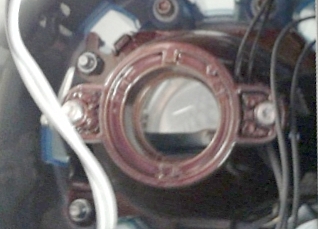

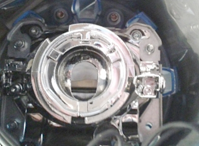

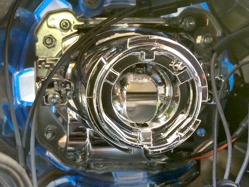

    Heute sind meine Nightbreaker gekommen. Bin mal gespannt. Hatte übergangsweise eine alte Xenon Ersatzlampe drin, weil mit einem Scheinwerfer (rechts) bei der Witterung zu fahren ist nicht nur für den Gegenverkehr merkwürdig. Dabei ist mir dann aufgefallen das vFL und FL unterschiedliche Halter, eigentlich komplett unterschiedliche Linsenkonstruktionen haben. Der Haltemechanismus des FL ist eine Art Bajonettverschluß
    wogegen der Brenner beim vFL mit zwei Schrauben befestigt ist
    Den Brennern selbst ist das egal, die kommen jeweils ohne "Kragen" für das eine oder andere, sondern dort schiebt man das Halteteil vom alten Brenner runter und auf den neuen drauf.
