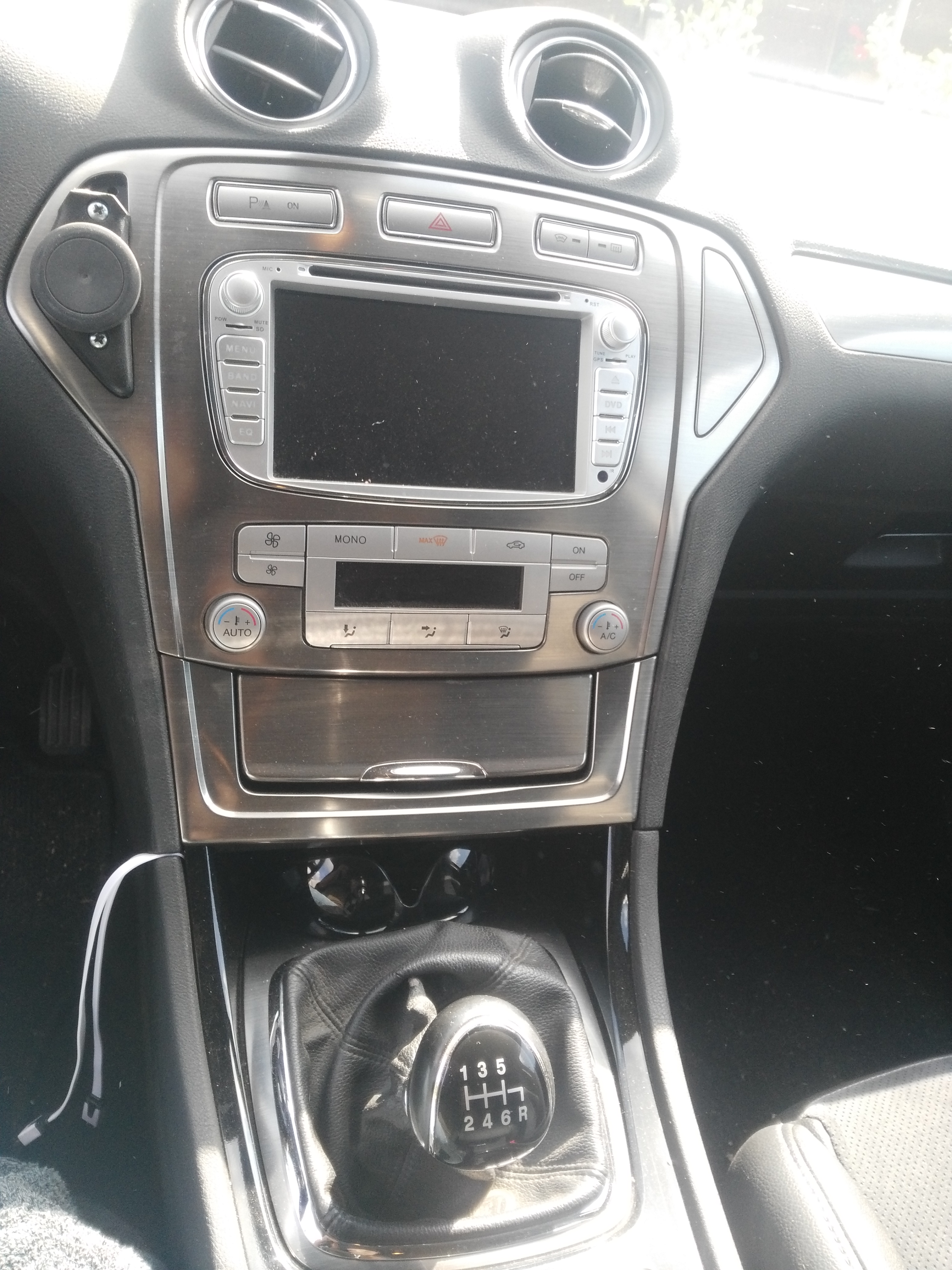

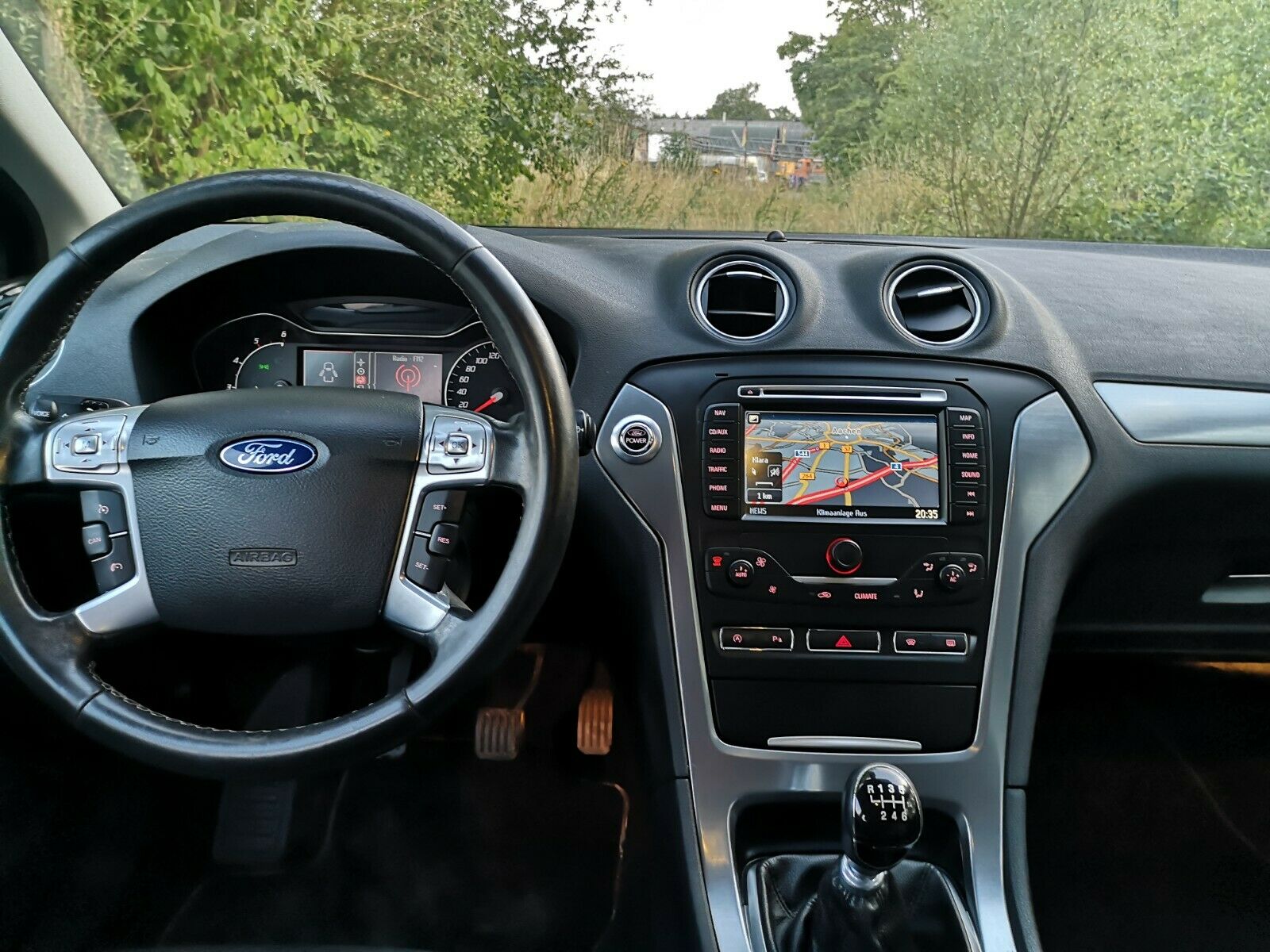

Hallo in die Runde, ich stehe vor einem Fahrzeugwechsel und würde gern mein Android Radio aus meinem 2,2 TDCI Bj. 2010 mitsamt Mittelkonsole in einen 2011 Facelift 1,6 TDCI einbauen. In diesem ist aktuell das Radio mit Klimasteuerung verbaut. Ich habe mal die Fotos der Fahrzeuge angefügt. Sind Probleme beim Tausch zu erwarten oder was gibt es zu beachten?

Das ist doch ein Scherz!? Das alte Ding gegen das MCA im Fl. Naja mußt du wissen. Gehen tut das aber mit einigen Anpassungen.
das Android Radio kann halt deutlich mehr

Technisch brauchst du keine Bedenken zu haben, dein Robbi wird nicht weniger können als im vFL, aber auch nicht mehr. Einzig das Klimasteuermodul muss neu, das vom vFL passt nicht.Aber für den erlös vom MCA bekommst Du vier stück davon
Mechanisch brauchst Du eine FL Mittelkonsolen-Blende wo mal ein Sony oder 6000CD drin war. Mit etwas Glück ist da das Klimamodul gleich dabei.
