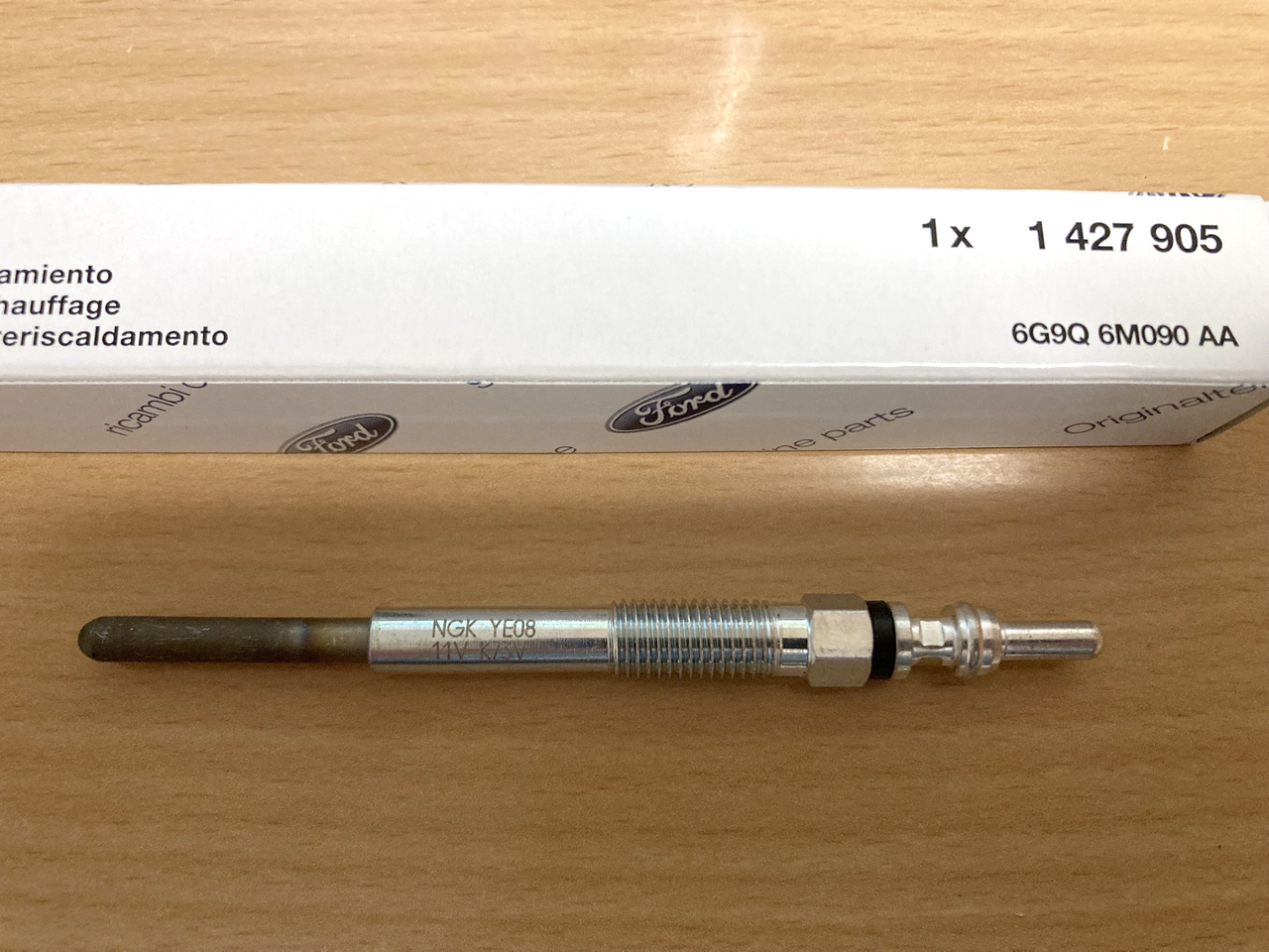

So, die bestellten, Original Ford Glühkerzen sind da:
- Beschriftung: "NGK YE08", "11V K73V"
- Hersteller/Typenbezeichnung: NGK 4966
- Betriebsspannung: 11 V
- Innenwiderstand: 1 Ohm
- Leistung; 11 A, 121 Watt
- Gesamtlänge: 99 mm
- Einbautiefe: 28 mm
- Anzugs/Lösedrehmoment: 8-15 Nm

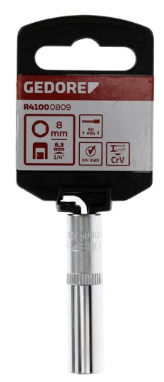

Und nun weiß ich auch das ich eine 8er Nuss brauche und keine 10er. Würde mir die nun bestellen, oder ist an den "Glühkerzen Steckschlüssleinsätzen" wirklich irgendwas anders als an so einer normalen Langnuss?
Eine mit Gelenk braucht es wohl nicht, man soll ja ganz gut hin kommen, wenn vorn mal alles weg ist (Ansaugkrümmer).
