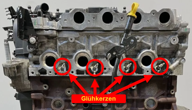

    Gut (für mich) das die beim 2.2er Euro4 (beim Euro5 mit 200 PS ist das schon wieder anders) vorn sitzen. Dennoch sind die nicht wirklich gut zugänglich. Ich würde eigentlich auch vorsichtshalber lieber die Ansaugbrücke abmontieren. Kommt halt drauf an wieviel Arbeit das ist.
    Hier auf dem Foto kann man die Glühkerzen gut erkennen, wenn die ganzen Anbauteile weg sind. Diese stehen leicht schräg nach oben:
    Bei anderen Motoren befinden die sich von oben zugänglich im Zylinderkopf. Hier sitzen die schon extrem tief, finde ich... ein Grund warum der Q4BA Motor als besonders wartungsunfreundlich verschrien ist.

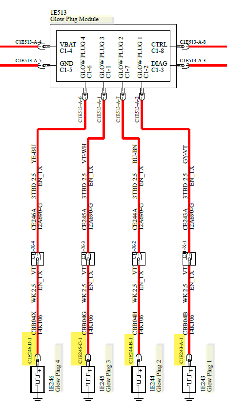

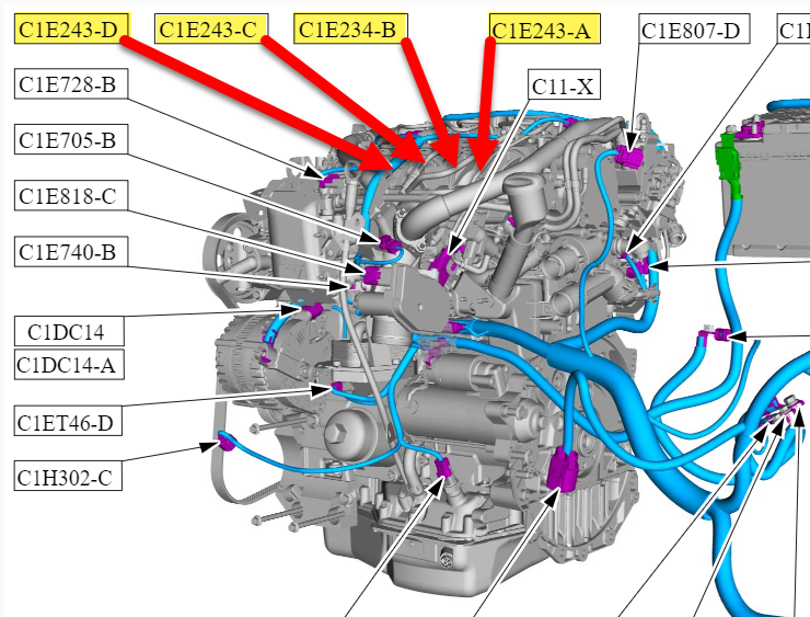

    Laut Schaltplan
    liegen die hier:
    auch wenn jetzt die Steckerbezeichnungen irgendwie nur so zum Teil stimmen...
    Sind also von oben doch recht gut erreichbar?
