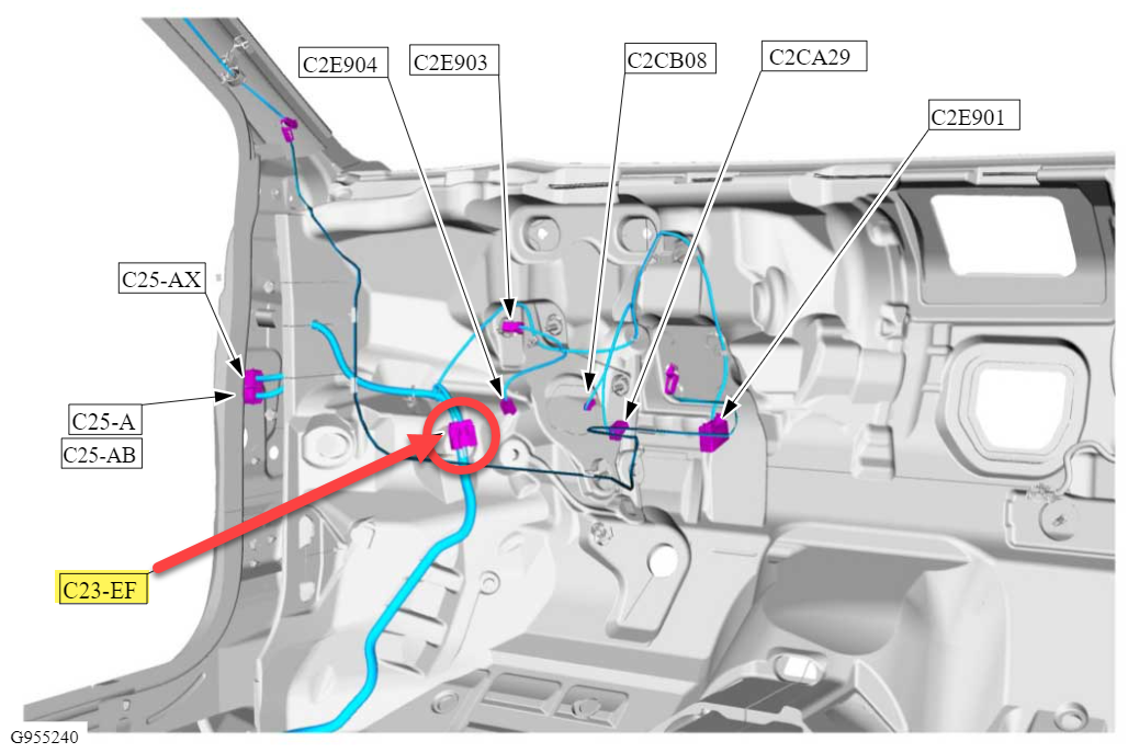

    D.h. ich müsste zum Prüfen des Sachverhalts am Stecker C23-E/F sichten, ob was in den Kammern 1, 2, 9 und 10 bestückt ist. Falls nein, fehlt die Bus-Einbindung MM-Can. Keine Ahnung, wie leicht man an den Stecker rankommt, dass man ihn sehen kann.
    Genau so ist es. Und ich verstehe gut das man bei diesem Wetter keinen Bock hat das Auto zu zerlegen, außer man hat eine beheizte Werkstatt oder Tiefgarage zur Verfügung, was wohl nur wenigen auserwählten hier vorbehalten ist...
    Ich glaube dieser Stecker ist erreichbar wenn man den Teppichboden im Fahrerfußraum links weg macht. Dann könnte es doch noch halbwegs gut zugänglich sein. Aber sicher bin ich mir nicht. Könnte auch sein das man das IPC dafür ausbauen muss um da ran zu kommen.

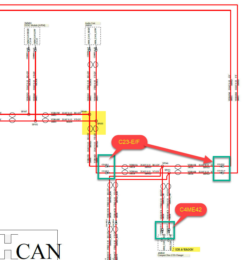

    Die Schaltpläne vom FL besagen das bei Ausstattung ohne CD-Wechsler (konnte man das wirklich noch bestellen?) auch kein derartiger Stecker vorhanden wäre:
    Wohingegen bei Ausstattung mit CD-Wechsler im MM-CAN ein Abzweig an den im Armaturenbrett befindlichen Übergangsstecker C23-E/F erfolgt:

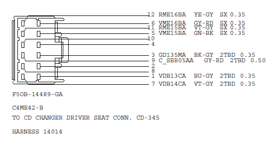

    und von dort aus dann nach hinten ins Heck führt und beim Turnier eben ohne dieses Verlängerungsstück direkt im Stecker C4ME42 (Pins 1 + 7) landet:
    Du könntest jetzt mit einem Mulitmeter einfach mal bei den beiden Pins nachmessen ob dazwischen eine Spannung von ca. 2,5 V und jeweils gegen Masse eine von 4-5V. Wenn das der Fall ist, liegt sehr wahrscheinlich der MM-CAN dort an. Wenn nicht, dann ist zwar das Kabel im Kabelbaum vorhanden aber nicht am C23-E/F aufgelegt (eher unwahrscheinlich).
