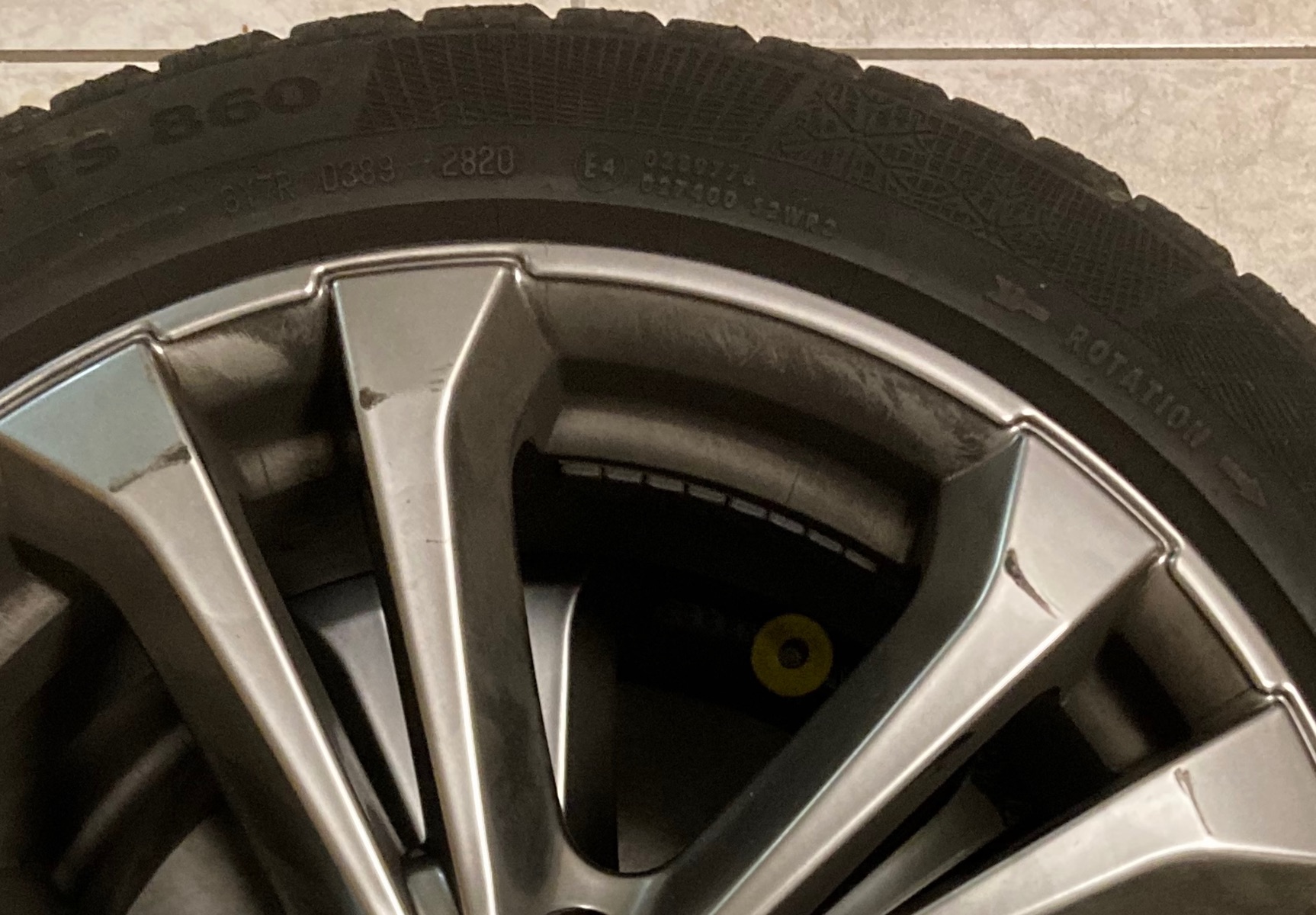

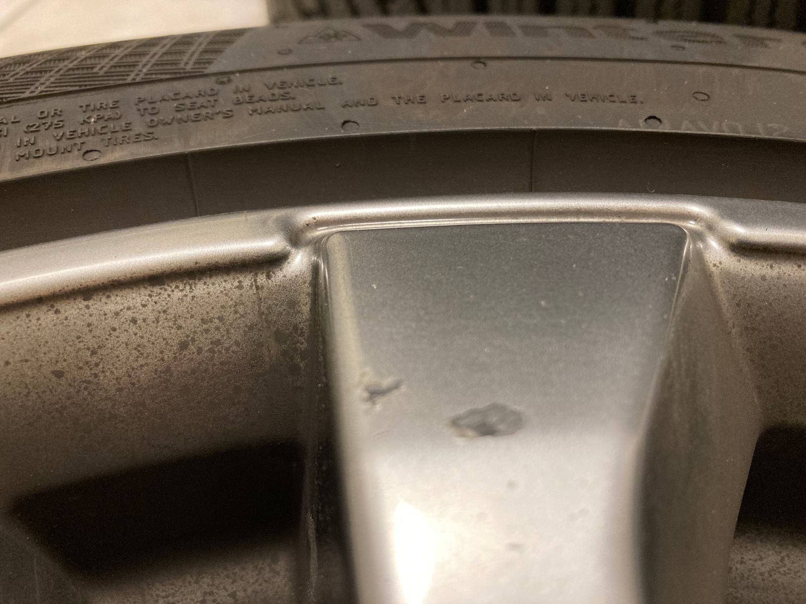

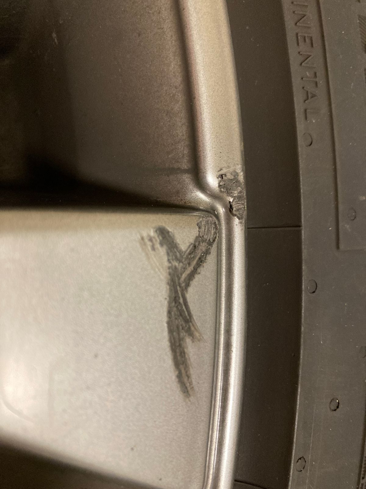

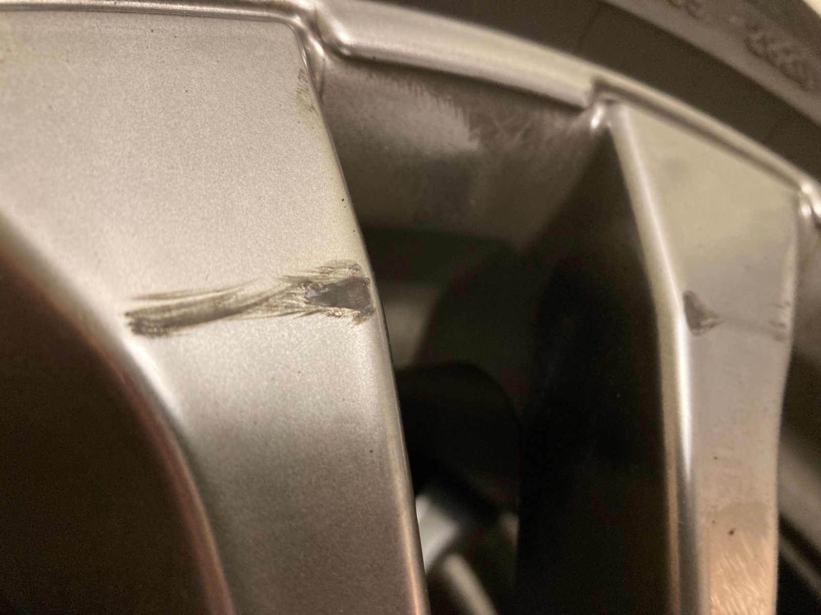

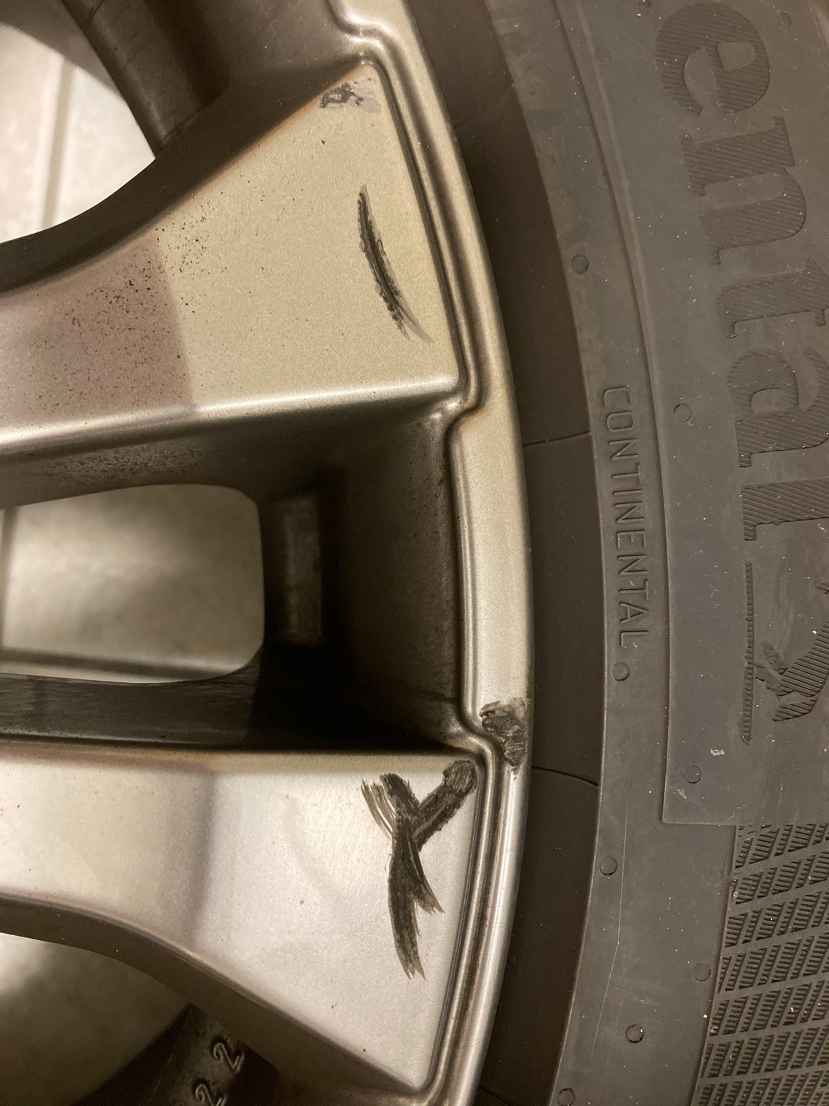

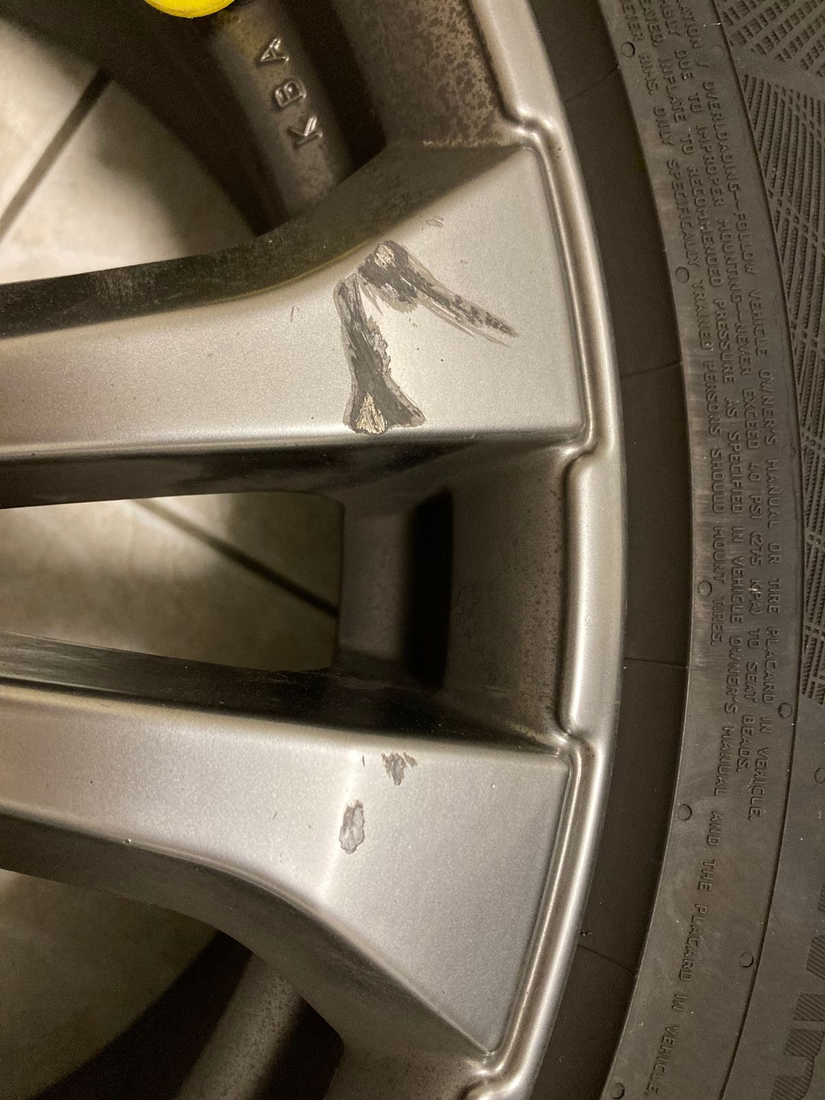

    Ich habs versäumt meine Winterräder im Sommer auszubessern, das rächt sich jetzt... Dumm von mir. Jedenfalls würde ich gern zwei Felgen wieder etwas aufbessern, da man meine "Rückwärts-Einparkkünste" auf der Beifahrerseite leider all zu deutlich erkennt :(
    Brock gibt als Farbe meiner RC17 Ventura nur "Chromsilber (CSS)" an. Farbcode-Anfrage läuft. Falls da jemand eine Idee hat?
    Vom Ablauf her nehme ich folgendes an:
    1. Beschädigte Bereiche Runterschleifen (bis aufs Material) mit grobem Schleifpapier (80er?)
    2. Fein nachschleifen (Körnung?)
    3. Ggf. Felgenspachtel aufbringen?
    4. Grundierung drauf (welcher Primer?), trocknen lassen, fein anschleifen (Körnung?)
    5. Decklack drauf, wieder trocknen lassen und fein anschleifen (Körnung?)
    6. Klarlack drauf (2K?) anschleifen und polieren
    Für eine Exzendermaschine (habe eine Flex ORE-5) ist das wohl eher ungeeignet?! Dremel? Handschliff mit kleinem Klotz?

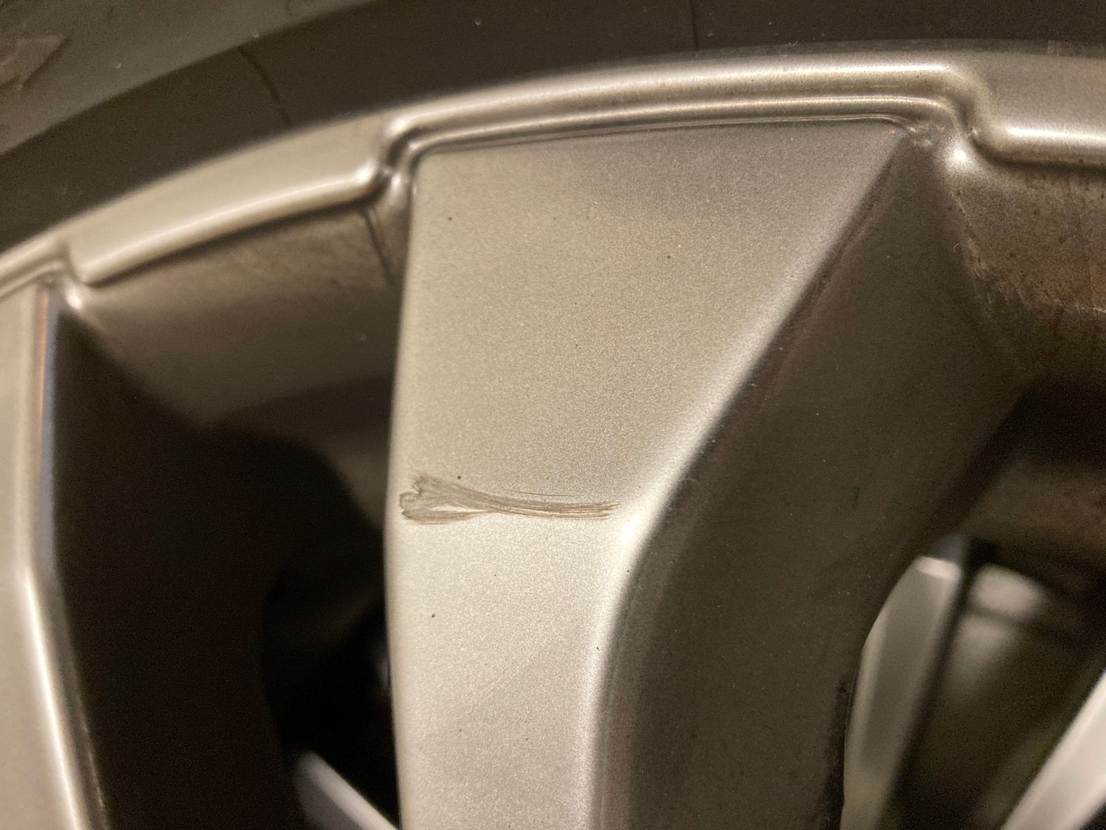

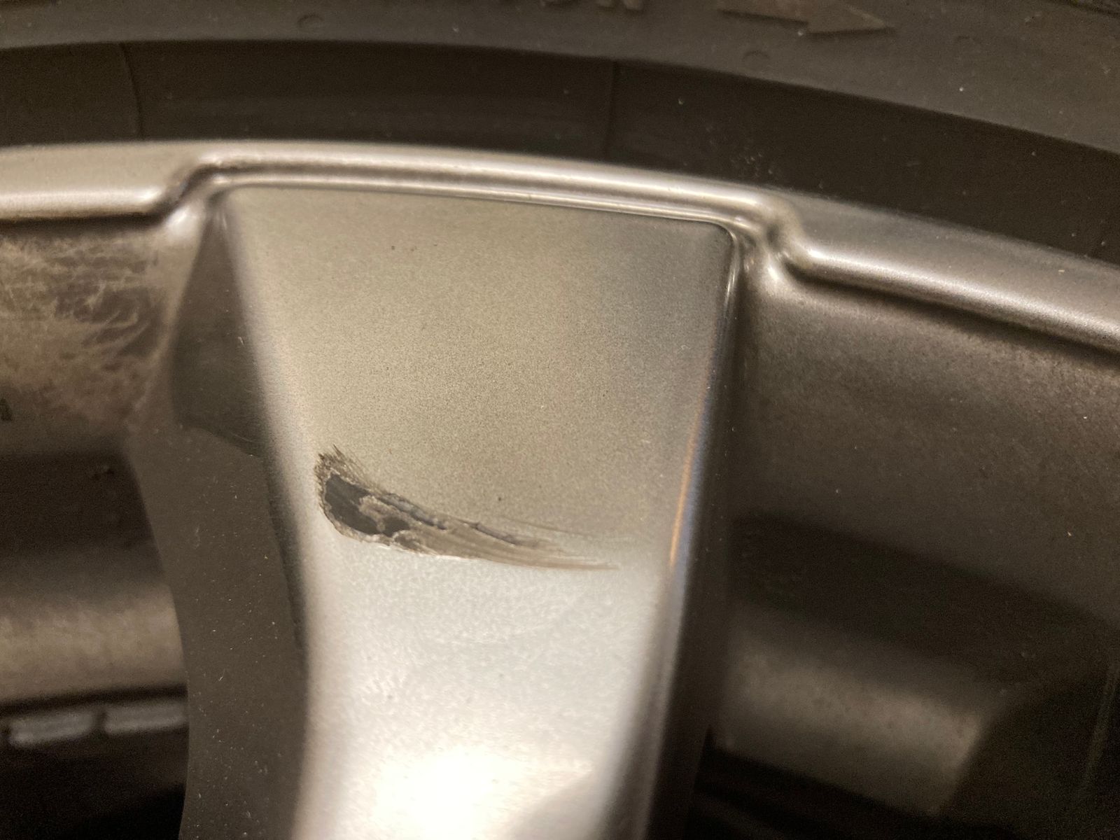

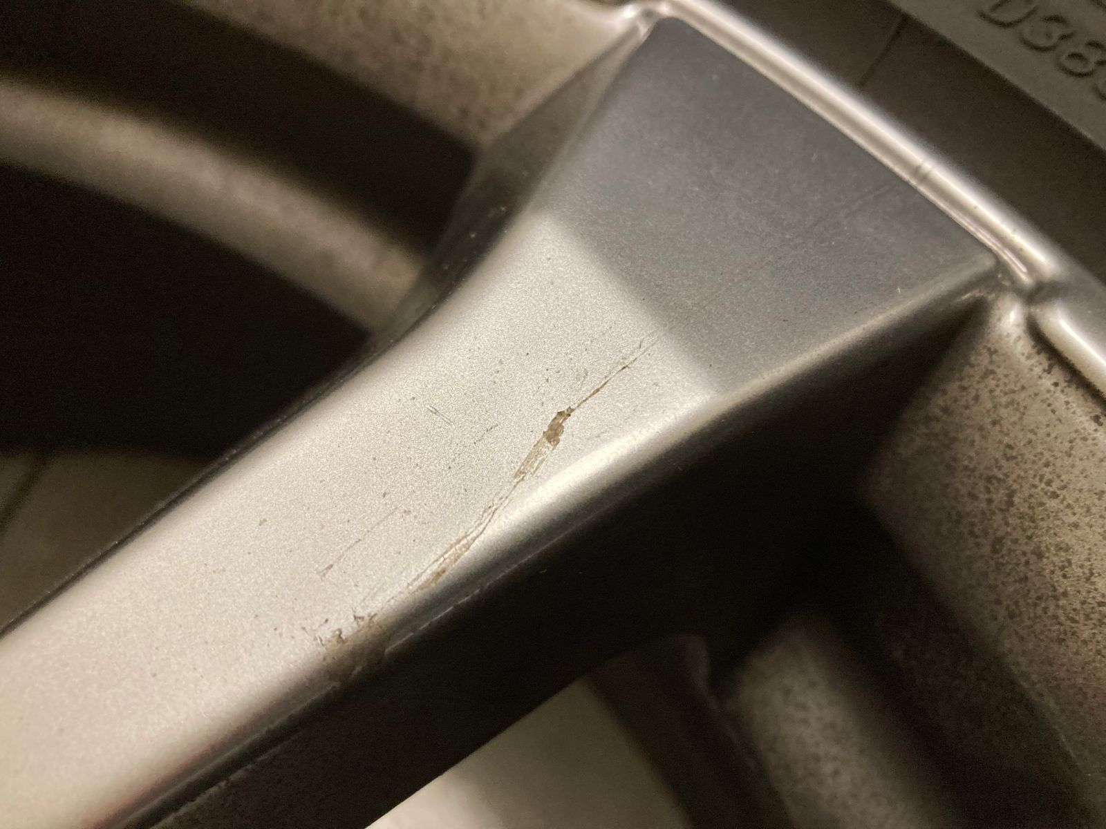

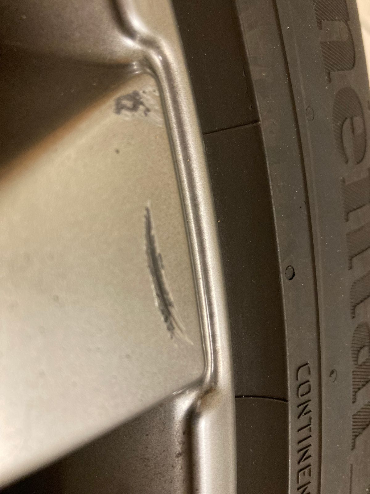

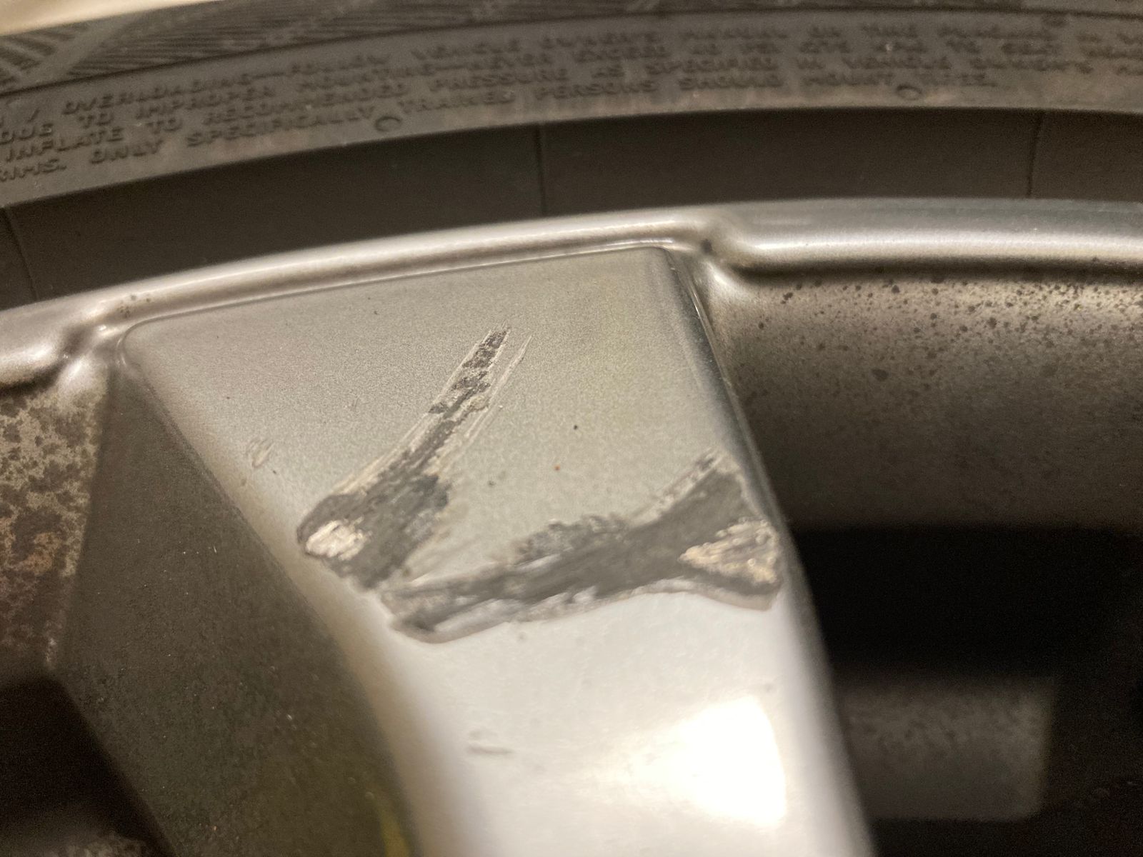

    Hier noch ein paar Detailbilder vom ganzen Ausmaß meiner "Einpark-Legastenie" (Schande über mich!). Es betrifft insgesamt zwei Felgen.
    Macke 1:
    Macke 2:
    Macke 3:
    Macke 4:
    Macke 5:
    Macke 6:
    Macke 7:
    Macke 8:
