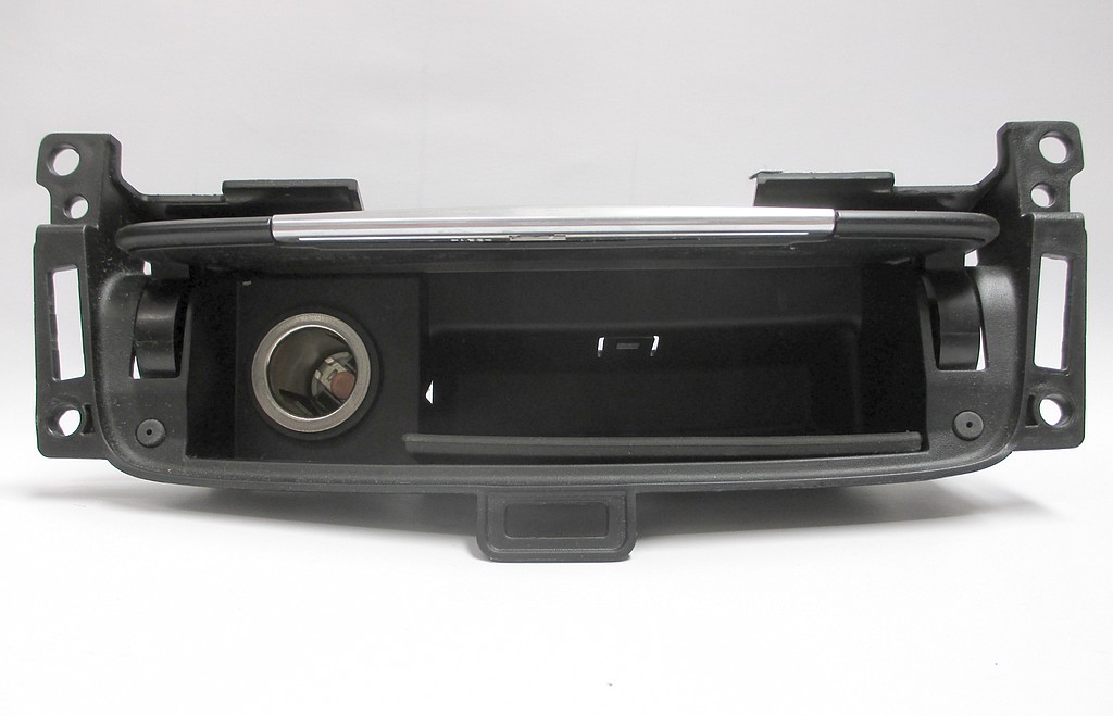

Und wenn's wär, ich habe noch ein komplettes Ablagefach hier inkl. beleuchtetem ZA, würde ich Dir für nen kleinen Obulus abtreten, brauche das nicht mehr.
