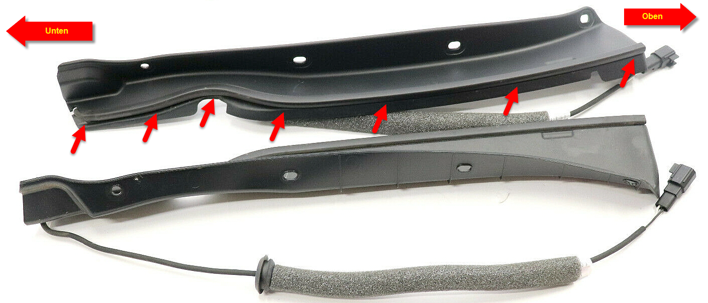

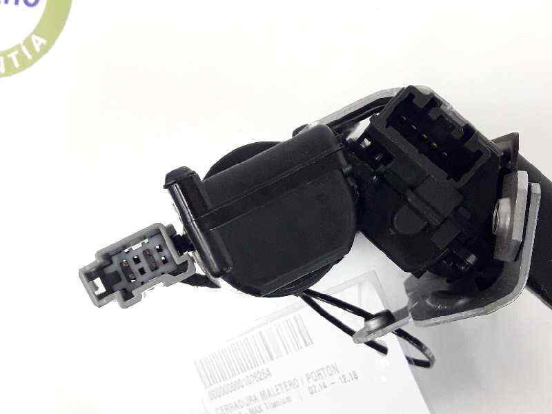

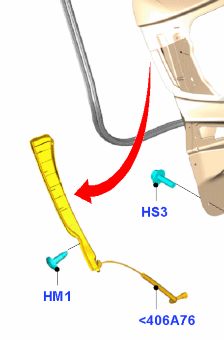

    Kommen wir zu den als "Sensor" bezeichneten Teilen. Laut Teileplan sitzen die in der Heckklappe. Auf den Bildern sieht es so aus als muss als das dort eine Leitung seitlich entlang führt (Pfeile):
    Ich vermute das die ein Hinterniss im Schließbereich der Heckklappe erkennen sollen, evtl. dienen sie auch nur als Einklemmschutz?
    Eine mögliche Funktionsweise wäre eine einfache mechanische Betätigung zweier leitender Folien. Eine andere wäre eine kapazitive Hinternisserkennung oder gar eine pneumatische. Da müsste man mal einen MK5-Fahrer zu befragen :)

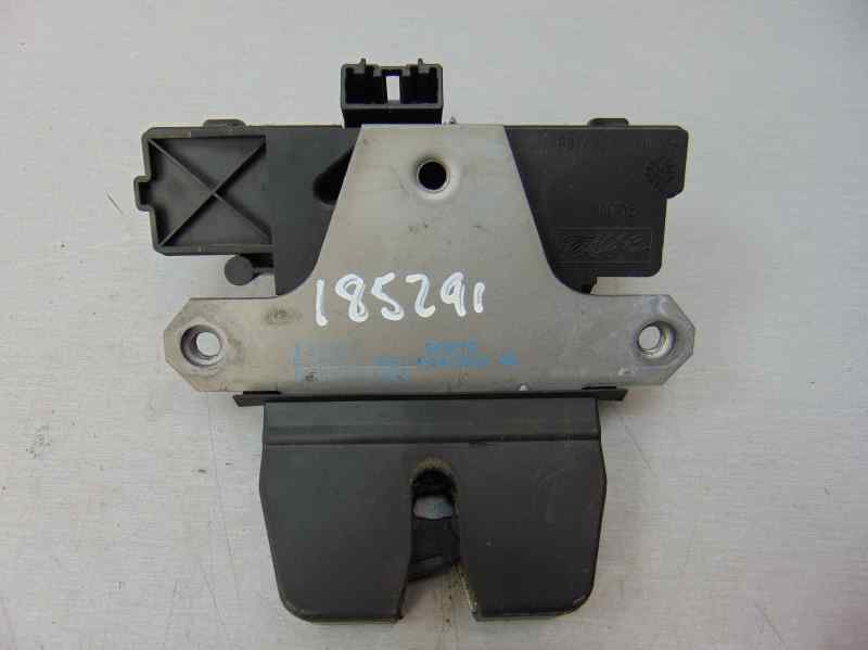

    Beim Schloß würde mir als erstes auffallen das dieses scheinbar einen völlig anderen Anstellwinkel hat:
    MK4 =>
    MK5 =>
    Beim MK4 sitzt das Halteblech scheinbar eher geradwinklig zum Schloß, beim MK5 ist eine gute 35° Winkelung des Bleches erkennbar. Aber das kann auch täuschen, hab keine besseren Fotos gefunden.

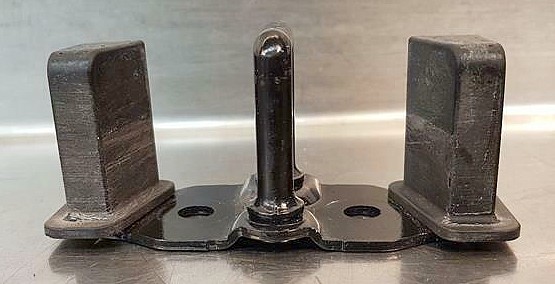

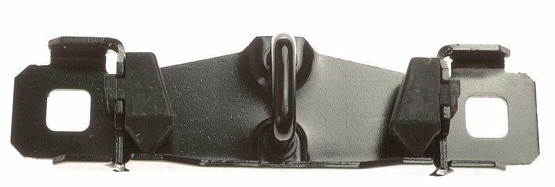

    Der Schließbügel vom Heckklappenschloß ist mechanisch schonmal sehr unterschiedlich vom MK5 zum MK4. Der Bügel selbst ist viel kürzer und die Befestigungen sind an anderen Stellen. Hier mal der Versuch einer Gegenüberstellung:
    Der längere Bügel könnte natürlich ein Tribut an den "Soft-Close" sein, der einfach etwas mehr "Spielraum" braucht um die Klappe zu zu ziehen.
    Bei den Befestigungslöchern würde für einen Einbau im MK4 was fehlen. Jemand der schweißen kann könnte da ggf. links und rechts einen Winkel ansetzen oder ein Blech drunter machen... ICH kann leider nicht schweißen, nur schwitzen ;)
