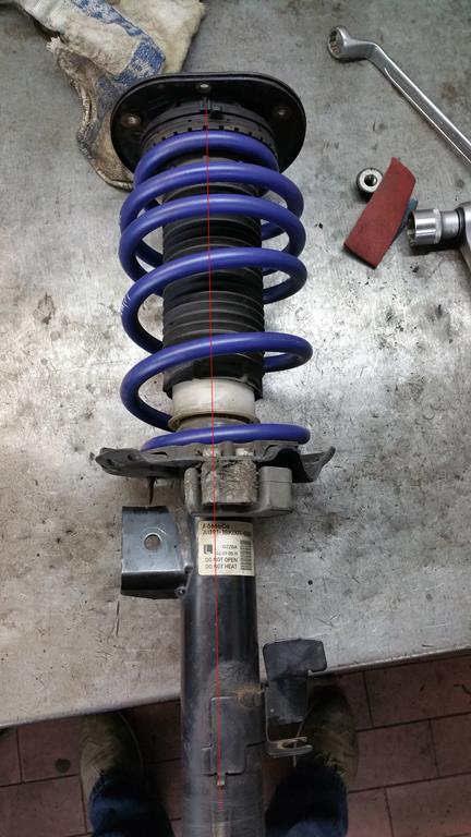

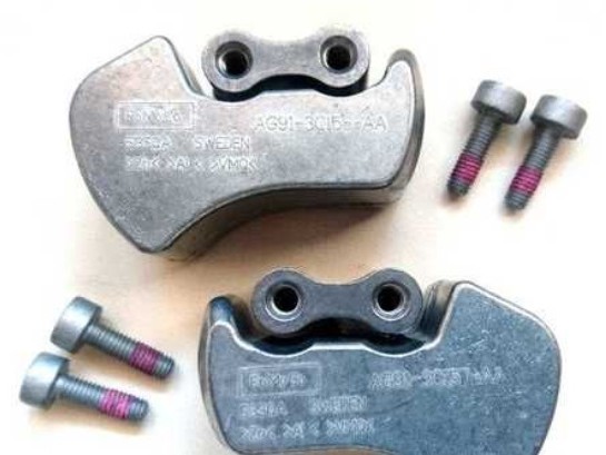

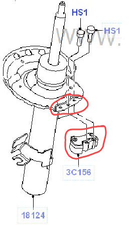

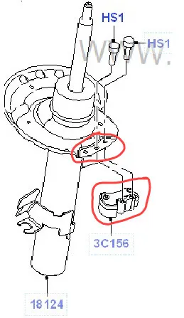

    ich habe gestern meine Federn eingebaut und da es ja immer wieder zu Fragen mit knacken etc. kommt hier mal ein paar Bilder denke sie sagen mehr als Tausend Worte.

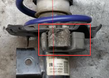

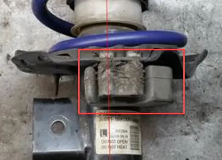

    Wichtig ist exakt diese Ausrichtung ... mehr eigentlich nicht ! aber diese ist das A und O beim Mondeo vorne.
    wichtig die rote Linie ! beachten wie die Ausrichtung sein muss

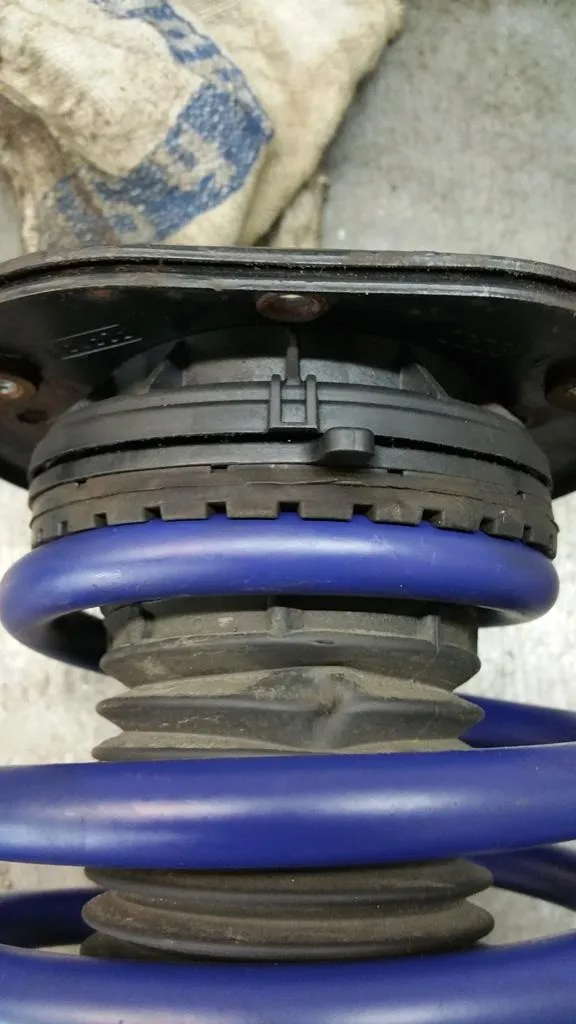

    auch wichtig diese Ausrichtung des Stützlagers zueinander, die untere Lasche gehört wenn man raufschaut rechts hin wie abgebildet

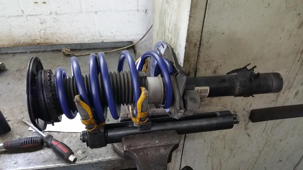

  • du Feigling, echte männer nehmen kabelbinder und keine federspanner.
    wieviel ist er nun tiefer?
  • :D :D
    echte Männer oder Chuck Norris pressen sie mit den Händen zusammen  :thumbup:
    40mm
  • 40mm
    Hast Du die Federspanner schon wieder ab?

    "auch wichtig diese Ausrichtung des Stützlagers zueinander, die untere Lasche gehört wenn man raufschaut rechts hin wie abgebildet"
    habe ich noch eine Frage:
    Gilt das für beide Seiten, oder muß die untere Lasche auf der einen Seite nach rechts und auf der anderen Seite nach links? (beide Laschen Richtung Heck oder Front?)
    Falls ja würde ich gerne wissen auf welcher Seite die Lasche rechts, bzw. links versetzt sein muss.
    Danke und Gruß
  • beide Seiten gleiche Ausrichtung
