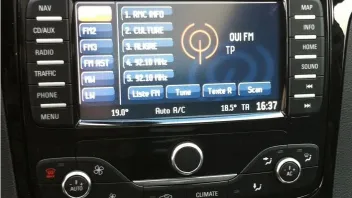

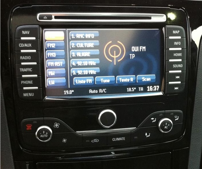

  • Es geht um die neueste Firmware oder uodate.kann mir jemand sagen was die aktuellste Version ist und wie man sehen kann welche Version man hat?nervt immer mit auf Kabel zu fahren um music zu hören.

    Das auf deinem Bild ist kein NX.:)

    Einspruch, Euer Ehren. Vom Baujahr hätte ich auch NX gesagt, aber optisch ist das doch ganz klar ein MCA-Plus. Vermutlich hat er umgerüstet. Und da wäre dies die Anleitung zum FW-Stand: https://mk4-wiki.denkdose.de/artikel/nav_mc…rsion_ermitteln und diese ist dann natürlich auch neuer als die vom NX gezeigte.
    Und dies wäre die passende Updateanleitung auf ServicePack 2015: https://mk4-wiki.denkdose.de/artikel/nav_mc…e_update_sp2015

    Na ob NX oder MCA - er hat ja jetzt genug Infos für beide Fälle.
