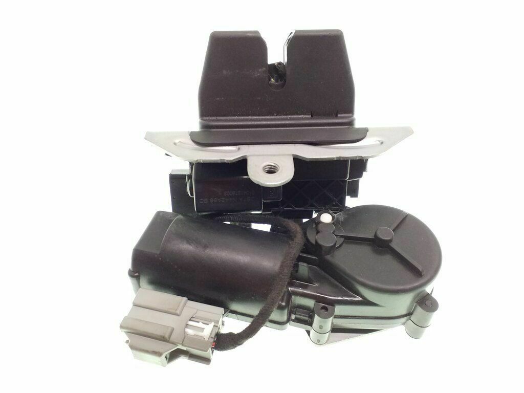

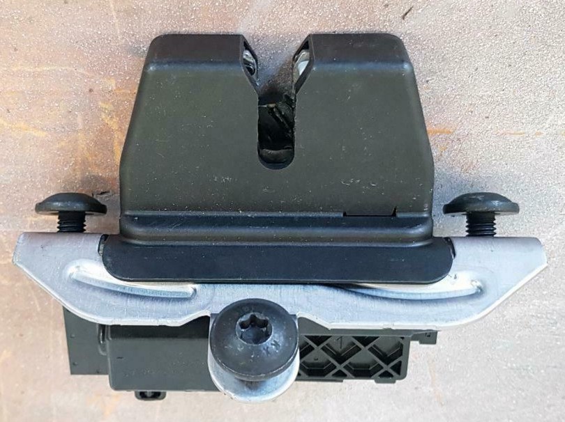

    Das Schloß für die elektrische Heckklappe ist definitiv anders als das der mechanischen, welches hier ganz oben im Thread mal gepostet wurde. Hier mal ein Vergleich:
    Und damit beantwortet sich auch die Frage wie der letzte Zentimeter der Heckklappe samt Verriegelung funktioniert, nämlich mit diesem netten "Scheibenwischermotor". Ein solches Schneckengetriebe entwickelt hohe Drehmomente, genau das was es zum schließen braucht. Die Dämpfer fahren die Klappe also nur runter und der Rest erledigt das Schloß.
