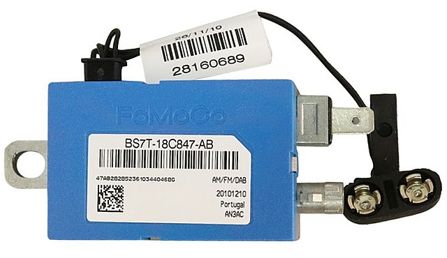

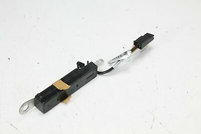

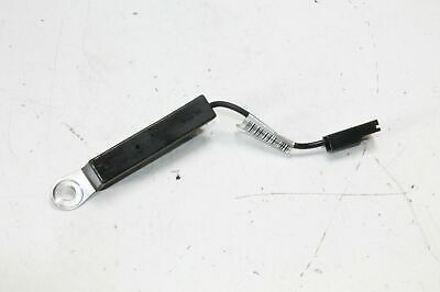

Also nochmal zur weiteren Aufklärung. Dieser Typ Isolator hat das gleiche Funktionsprinzip wie die kleine graue/grüne/blaue Box, einzig das sie für Fahrzeuge mit der Karosserieform "Limousine" gedacht sind. Dort sind die Platzverhältnisse einfach anders wegen der großen Heckklappe. Dort ist die Empfangsantenne wohl in die Heckscheibe integriert. Im "Turnier" ist es halt die Box.

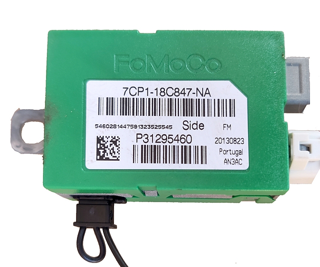

Im FL-Turnier gibt es in der Tat zwei Isolatoren, eine auf der Beifahrerseite (grün):
Und eine auf der Fahrerseite (bei DAB blau, sonst grau):
Die auf der Fahrerseite kommt an den schwarzen Fakra-Antennen-Anschluß am Radio (MCA). Dieser Antenneneingang hat keine Phantomspeisung, daher muss der Isolator separat mit Strom versorgt werden, die kleine "Fahne" ist also beschaltet. Der andere, weiße Fakra hat eine Phantomspeisung und daher ist die Box auf der Beifahrerseite nicht zusätzlich versorgt. Das mit der Phantomspeisung weiss ich einfach von den Geräten, kann aber auch jeder gern selbst nachmessen.
So einfach ist das
Das DAB-Modul nutzt somit leider auch nur eine einzige Antenne für DAB-Empfang. Zum einen müsste sonst die Box auf der Beifahrerseite auch gewechselt werden, zum anderen geht die vom blauen Isolator kommende Antennenleitung über das Austausch-Kabel erstmal direkt zum DAB-Modul und von diesem aus dann an den Fakra-Eingang vom Radio. Es ist praktisch in Reihe geschaltet. Das andere Antennenkabel von der Beifahrerseite geht nach wie vor direkt ins Radio.

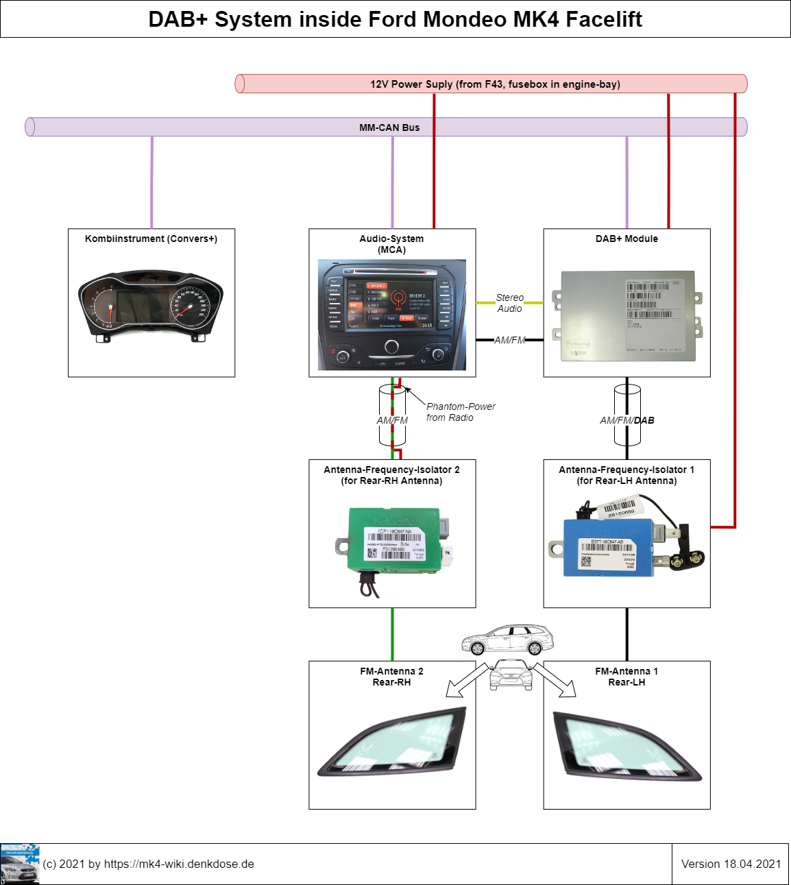

Zum besseren Überblick habe ich mal eine Grafik erstellt:
Aktuell bleibt für mich immer noch die Frage offen, welche alternative DAB Empfangsantenne man anstelle der Scheibenantenne verwenden könnte, wo man diese platziert und was man zur Wahrung der Gesamtfunktion nutzen sollte, im Falle eines Retrofit im? Ich könnte mir z.B. gut vorstellen das man eine separate, reine DAB-Antenne nutzt und diese in einem freien Feld der Frontscheibe platziert und damit nur das DAB-Modul speist.
