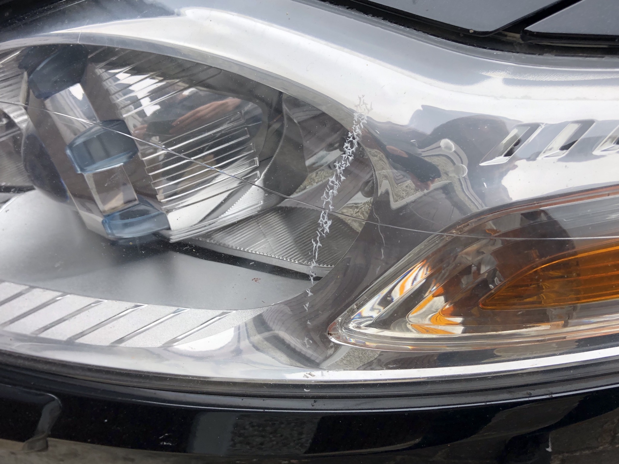

    Update: mein Mondeo hat am Freitag die HU ohne Beanstandung geschafft :klatsch:. Dementsprechend haben die Prüfer nicht genau eingeschaut oder es war kein Problem. Durch die Corona-Auflagen konnte ich leider nicht mit zur Prüfung. Das "Schadbild" am Scheinwerfer ist unverändert, also kann (erstmal) alles so bleiben.

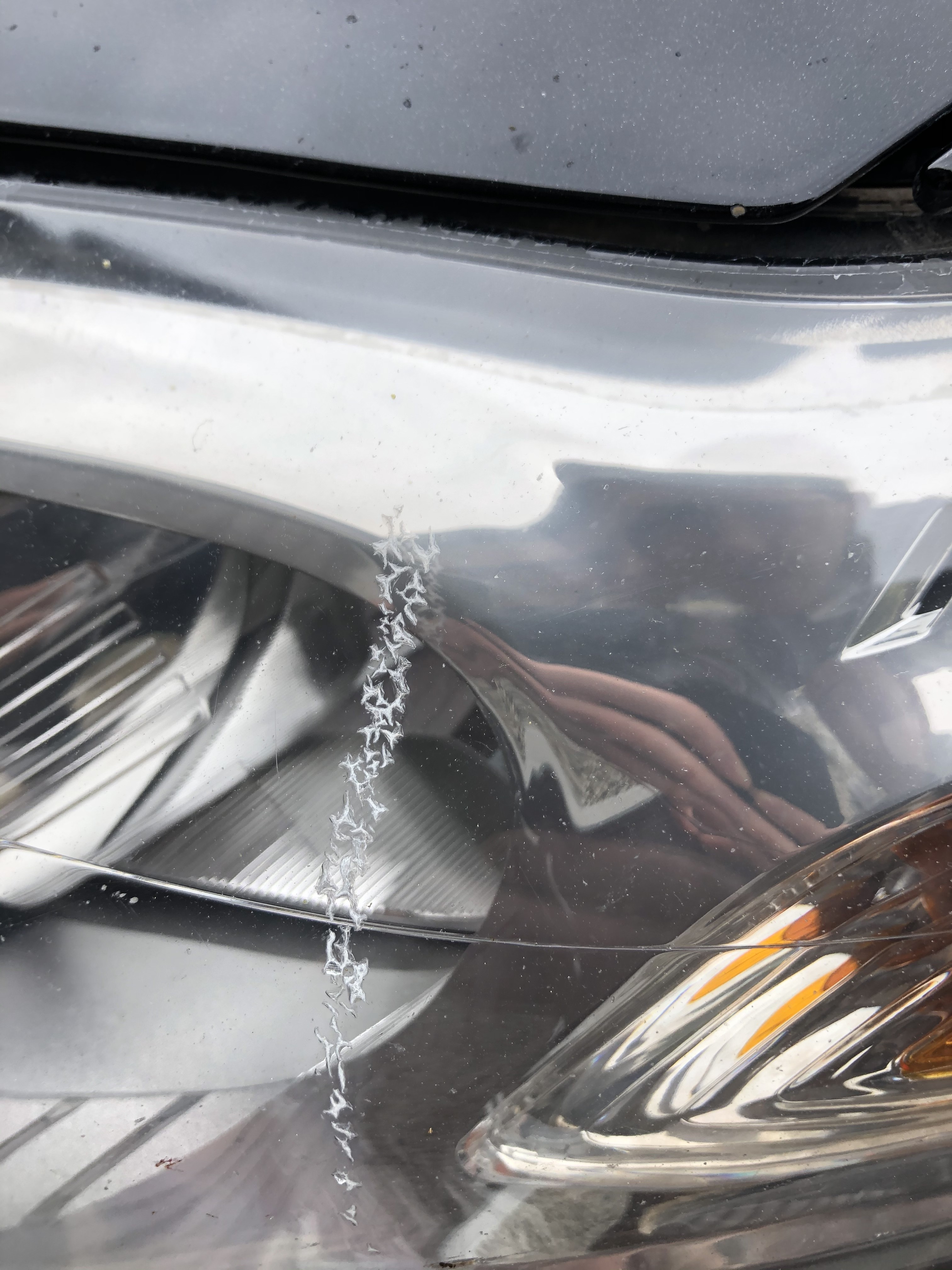

    Hallo zusammen, mir ist am Wochenende aufgefallen, dass sich scheinbar die Beschichtung am linken „Scheinwerferglas“ auflöst. Mein Mondeo hat Xenonlicht. Es sieht irgendwie komisch aus, da es nur ein Streifen ist. Ich hätte evtl. an zu aggressives Wischwasser gedacht. Aber dann müsste es ja vor der Düse sein. Nach zu viel Sonneneinstrahlung sieht es für mich auch nicht aus. Könnt ihr mir dazu bitte folgende Fragen beantworten:
    Kennt jemand von euch das Problem?
    Ist es relevant für die HU, obwohl es nicht direkt vor einer Lichtquelle ist?
    Und gibt es gute/ preiswerten Lösungen? Vermutlich müsste ich den gesamten Scheinwerfer ersetzen, oder?

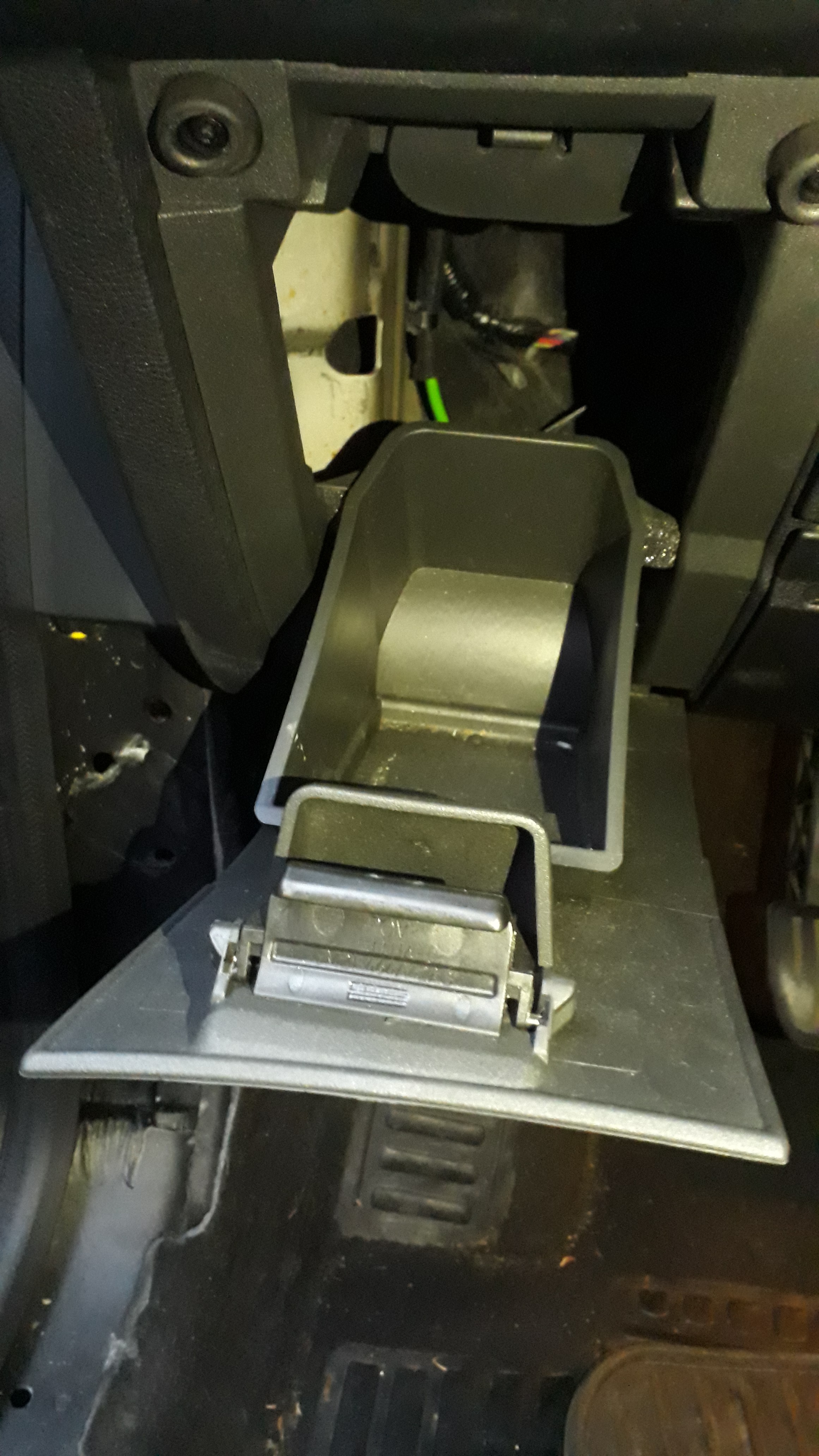

    Muss das Fach auf der Fahrerseite ab und wie geht das?

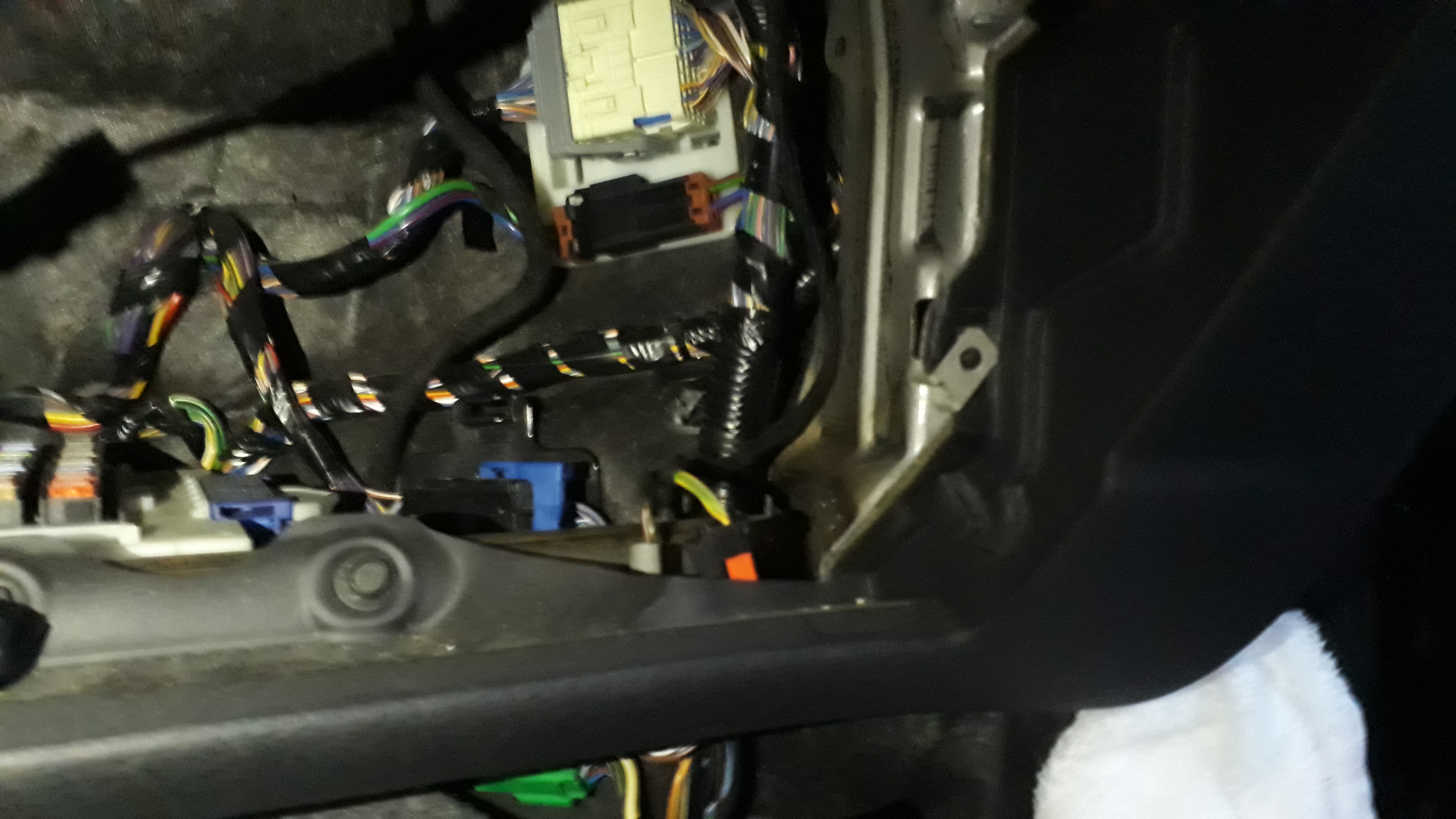

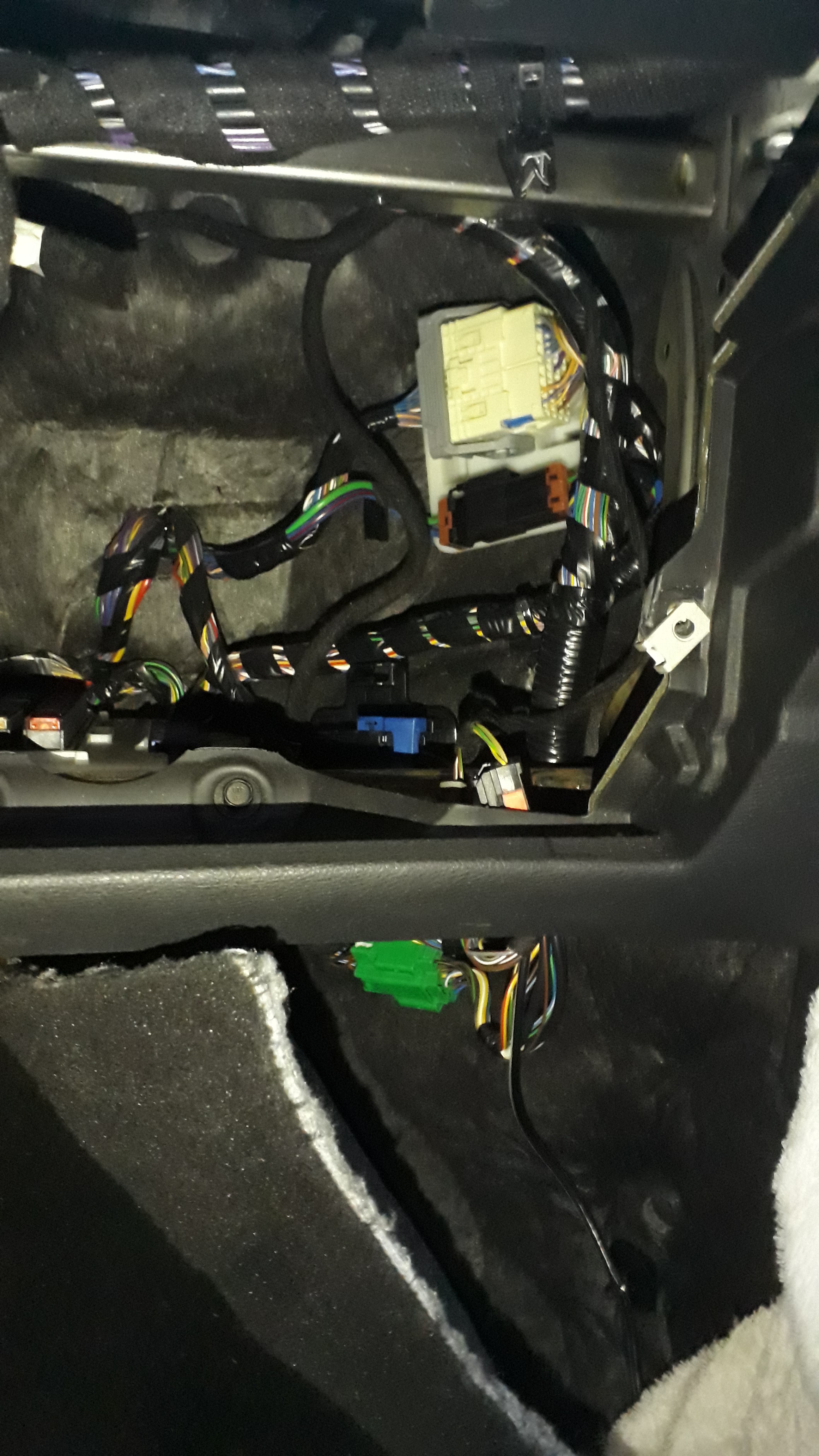

    @Timo: Danke für die Bilder, jetzt kann ich die Höhe besser abschätzen und werden es morgen erneut suchen.
    Muss ich die Isolieren „zerreißen“ oder lässt sie sich an der passenden Stelle einfach (von Richtung der Türen) lösen?

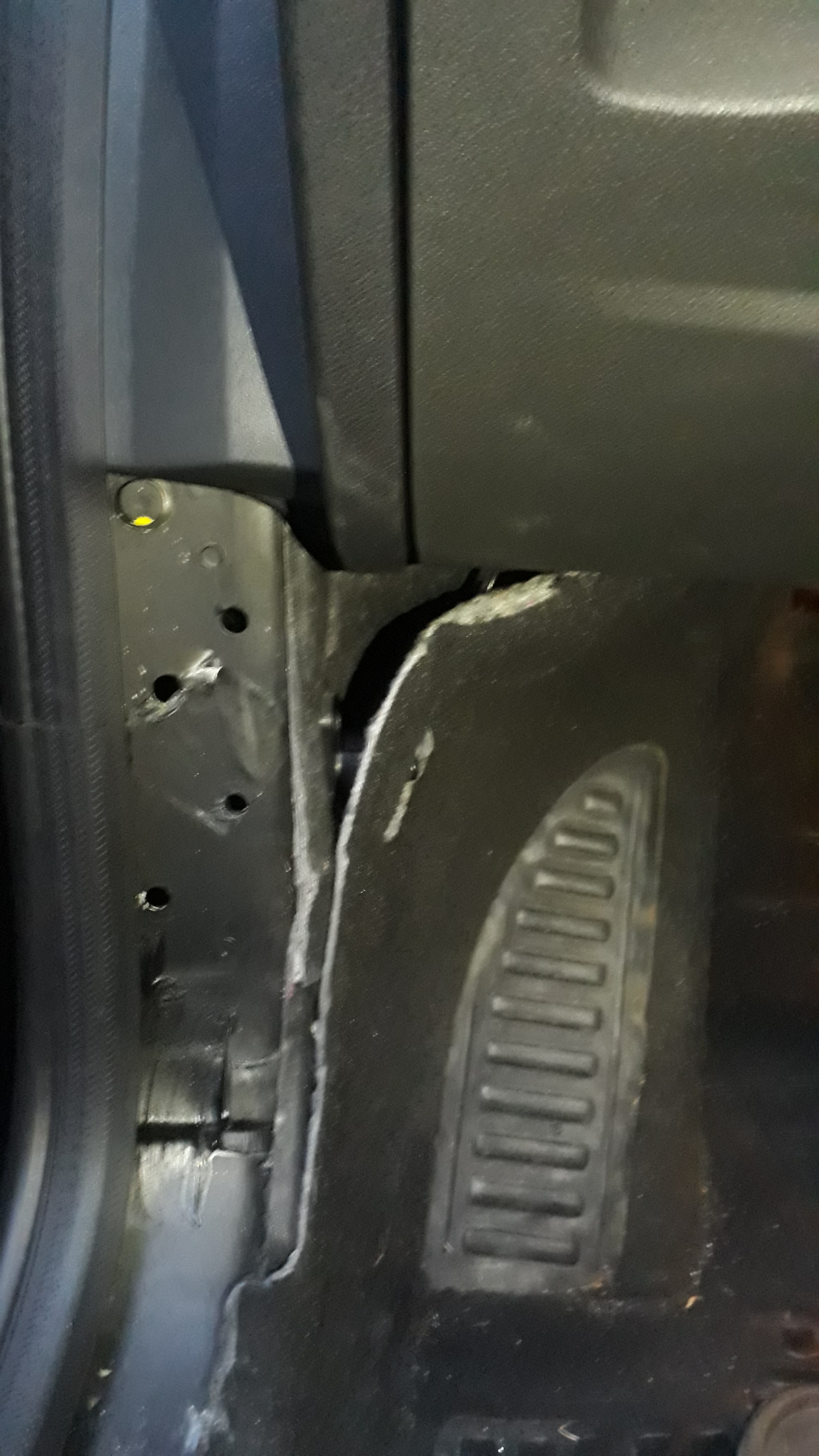

    Hallo zusammen,
    ich hole das Thema wieder hoch, weil ich bei dem heutigen Regengebiet auch Wasser im Auto bemerkt habe. Es ist zwischen den unteren Verkleidungen der A-Säulen vorgelaufen. Ich möchte gerne die "Ablaufventile" entfernen/ aufbohren. Aber leider finde ich diese nicht. Könnt Ihr mir bitte sagen, hinter welcher Verkleidung die sie befinden. Ich habe bereits das Handschuhfach entfernt und versucht, die Dämmung etwas zur Seite zu machen. Aber ich konnte den Ablauf nicht finden, auch nicht auf der Fahrerseite.
    Ich habe auch etwas davon gelesen, dass es Probleme im Schlauch oberhalb des Amaturenbretts geben kann. WIe kann ich die A-Säulenverkleidung entfernen (um nachzusehen)?
