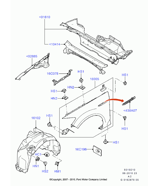

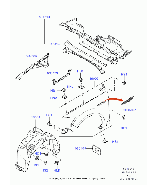

    Also @gobang liegt genau richtig damit, dass das Teil nicht das aus dem Thread von @digdog FINIS 1405170 ist. Das ist was anderes.
    Das Teil 16C266 1445542 könnte zumindest funktionell das gesuchte sein. Eventuell haben die von Ford da irgendwann statt nem Schaumstoffwürfel einfach nur noch diesen etwa unterarmlangen Plastiksack mit Schaumstoff eingebaut.

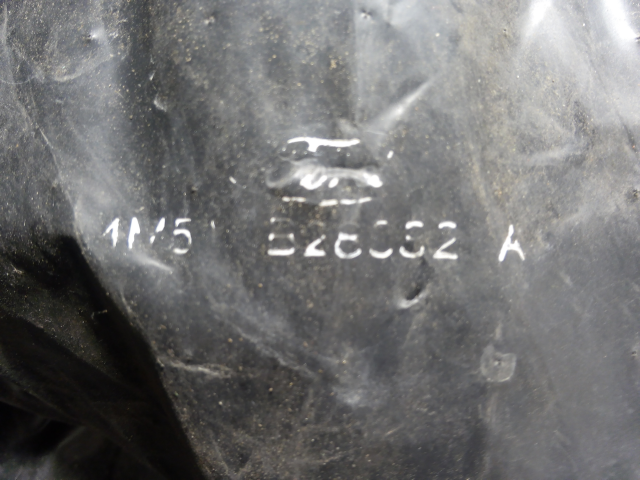

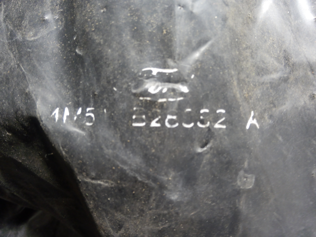

    Leider war die Nummer auf dem Sack nicht mehr gut zu erkennen (siehe Foto erstes Posting).
    Ich lese da "1M5 B28882 A". Kann mich aber auch täuschen....
    Kennt jemand dieses Nummernformat? Das ist kein FINIS-Code oder? Wenn man das zusammen mit "Ford" gugelt kommt nur Nonsens....
    Ok, verstehe, also zur Schalldämmung ist der da. Dann ist der auf der rechten Seite vielleicht schon früher mal irgendwann "rausoperiert worden". Naja, wie auch immer, da ich keine Lautstärkeänderung nach Entfernen des Beutels festgestellt habe, bleibt der jetzt einfach mal draußen. Nicht das mein Mondie noch als Mardernest endet nur weil da so kuschelige Beutel in den Hohlräumen rumliegen.... xeno=O

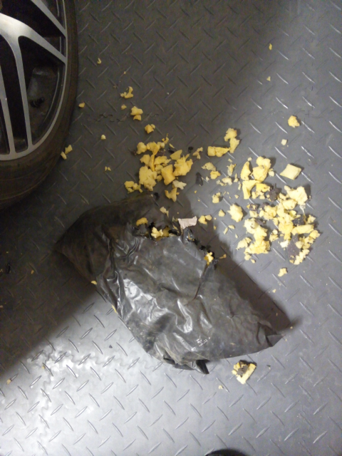

    Hallo in die Runde,

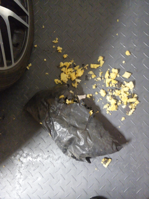

    ich wollte Euch mal folgendes zeigen. Ich schraube neulich so an meinem linken Frontscheinwerfer rum weil Birnchen defekt. Ok, soweit auch alles kein Problem. Nur beim saubermachen da drin fallen mir einige Schaumstoffkrümel auf. Ich also genauer in den Kotflügel reingeplinst und was finde ich da? Einen aufgeknabberten schwarzen Beutel mit gelbem Schaumstoff drin.
    Ok, dass da n Marder rein ist und das Teil aufgebissen hat kann ich noch nachvollziehen. Der Wagen steht oft am Waldrand. Da kann sowas passieren. Aber was mich viel mehr wundert, was dieser seltsame Beutel da vorne links über dem Rad im Kotflügel macht.
    Seltsam, zumal auf der anderen Seite kein son Sack im Kotflügel steckt. Nur vorne links. Wenn man genau hinschaut, sieht man dass das Ding sogar ein Original Ford Teil ist, mit (leider nicht mehr gut lesbarem) Aufdruck.
    Kennt das jemand? Was hat es mit diesem Schaumstoffbeutel auf sich? Ich habe das kaputte Teil jetzt einfach mal komplett aus dem Kotflügel rausgenommen. Muss man das ersetzen? Fragen über Fragen....

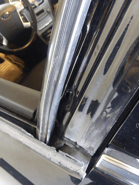

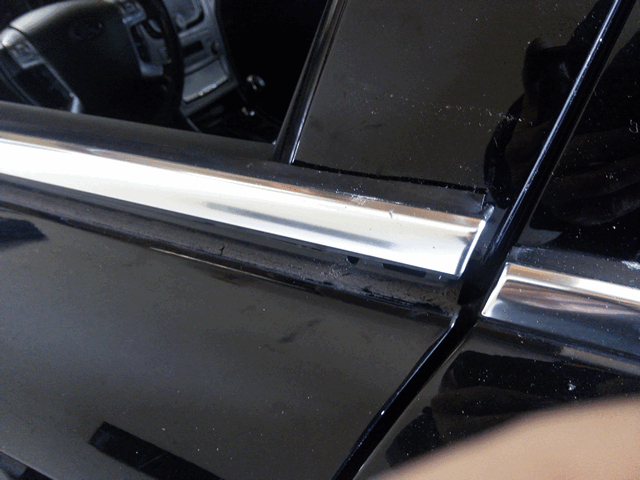

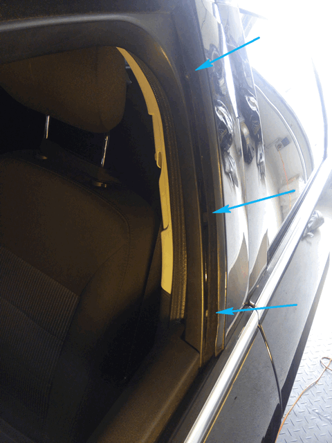

    Hey, ich hab das inzwischen repariert.
    Ich hab auch gleich noch ein bisschen fotografiert, dann gibt's außer den Explosionszeichnungen wirklich sowas wie ne kleine Anleitung.
    Also die drei Schrauben hinter der Gummidichtung (blaue Pfeile) rausschrauben. Außerdem die Zierleiste vorsichtig von hinten nach vorne lösen (steckt vorne im Türrahmen).
    Dann noch das Gummi aus der Plastikabedeckung herausnehmen und dann hat man die Plastikabdeckung in der Hand.
    Der Einbau geht dann entsprechend umgekehrt. Es hilft, das ganze beim Zusammenstecken mit Silikonspray etwas geschmeidiger zu machen.
    Übrigens ne super Gelegenheit, die Tür unter der Zierleiste mal zu reinigen. Wie man auf dem einen Foto sieht, sammelt sich dort allerhand. <X:auto-waschen:
    Ok, ich hab mal im Bekanntenkreis erlebt, wie jemand bei seinem Wagen die Seitenscheibe so zerbastelt hat, dass die nicht mehr rauf und runter ging und daher etwas Respekt, ohne Plan an der Tür rumzufummeln. Aber es scheint ja wirklich nicht kompliziert zu sein. Ich bestell mir das Teil und melde mich falls ich es (wider Erwarten) nicht hinbekommen sollte. Danke nochmal an alle.

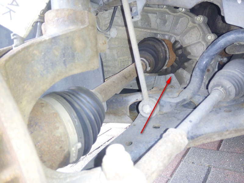

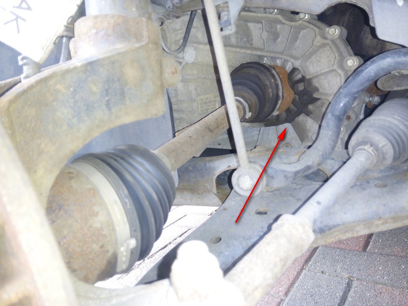

    Ich bin gerade am planen, mir vorne neue Stoßdämpfer einzubauen und wie ich heute Fotos von der zukünftigen "Baustelle" mache, fällt mir ein verdächtig großer Ölfleck in der Nähe der Antriebsachse Fahrerseite auf (siehe Foto).
    Ich habe natürlich gleich mal ein bisschen gegoogelt, und dazu was von defektem Simmerring gefunden der wohl getauscht werden müsste :huh: , aber auch, dass es sein kann, dass das nur ausdünstendes Lagerfett sein könnte und quasi harmlos wäre. Wie lange der Fleck schon existiert kann ich leider nicht sagen, ist mir wie gesagt heute zum ersten mal aufgefallen. Ölflecken unterm Wagen gibt es nicht.
    Er ist aktuell 105.000 km gelaufen.
    Was denkt Ihr?
