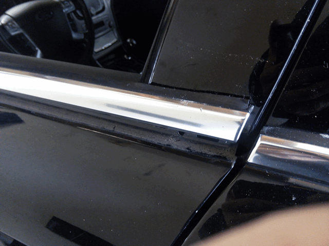

Kurze Frage zu dieser "Glasblende" an der Fahrertür...
  • Hallo und guten tag...
    Wie nennt sich das o.g. Teil ?
    es ist ein Ford Mondeo MK4 Fließheck.
    Es ist ein Stück abgebrochen beim türe öffnen... (Fahrertür)
    kann man dieses teil einzeln bestellen und ist es "einfach" auszutauschen?
    mit freundlichen Hupen
    Mario :dankeschild:

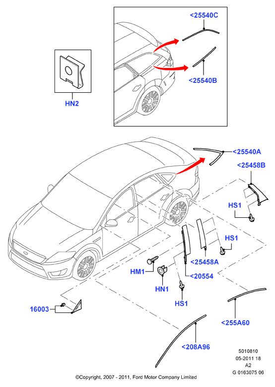

  • Window moulding (Fenster-Fassung) - Teile-Nr. 1511186
    http://www.ebay.de/itm/162117945506
    Das ist aber die für die hintere Tür.
    1718440 suchen! ;)

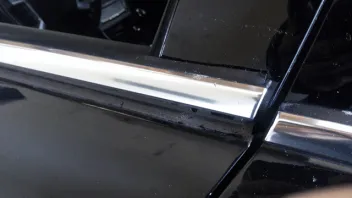

  • Das sind nur paar Schräubchen, wie man hier sehen kann.

    Nimmst Du das hier
  • Das war keine Anleitung, nur ein Link zum Teilekatalog zu diesem Bild
    Was du suchst hat die Teilenummer 1718440
    EDIT: Da war der "Profi" schneller :)

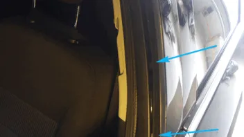

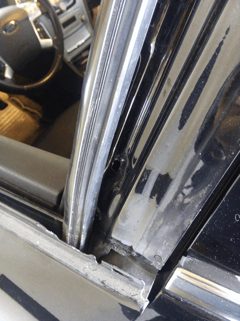

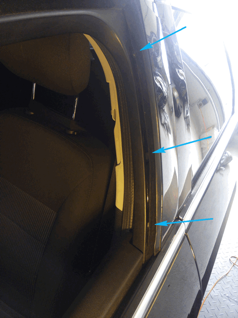

  • Hey, ich hab das inzwischen repariert.
    Ich hab auch gleich noch ein bisschen fotografiert, dann gibt's außer den Explosionszeichnungen wirklich sowas wie ne kleine Anleitung.
    Also die drei Schrauben hinter der Gummidichtung (blaue Pfeile) rausschrauben. Außerdem die Zierleiste vorsichtig von hinten nach vorne lösen (steckt vorne im Türrahmen).
    Dann noch das Gummi aus der Plastikabedeckung herausnehmen und dann hat man die Plastikabdeckung in der Hand.
    Der Einbau geht dann entsprechend umgekehrt. Es hilft, das ganze beim Zusammenstecken mit Silikonspray etwas geschmeidiger zu machen.
    Übrigens ne super Gelegenheit, die Tür unter der Zierleiste mal zu reinigen. Wie man auf dem einen Foto sieht, sammelt sich dort allerhand. <X:auto-waschen:
