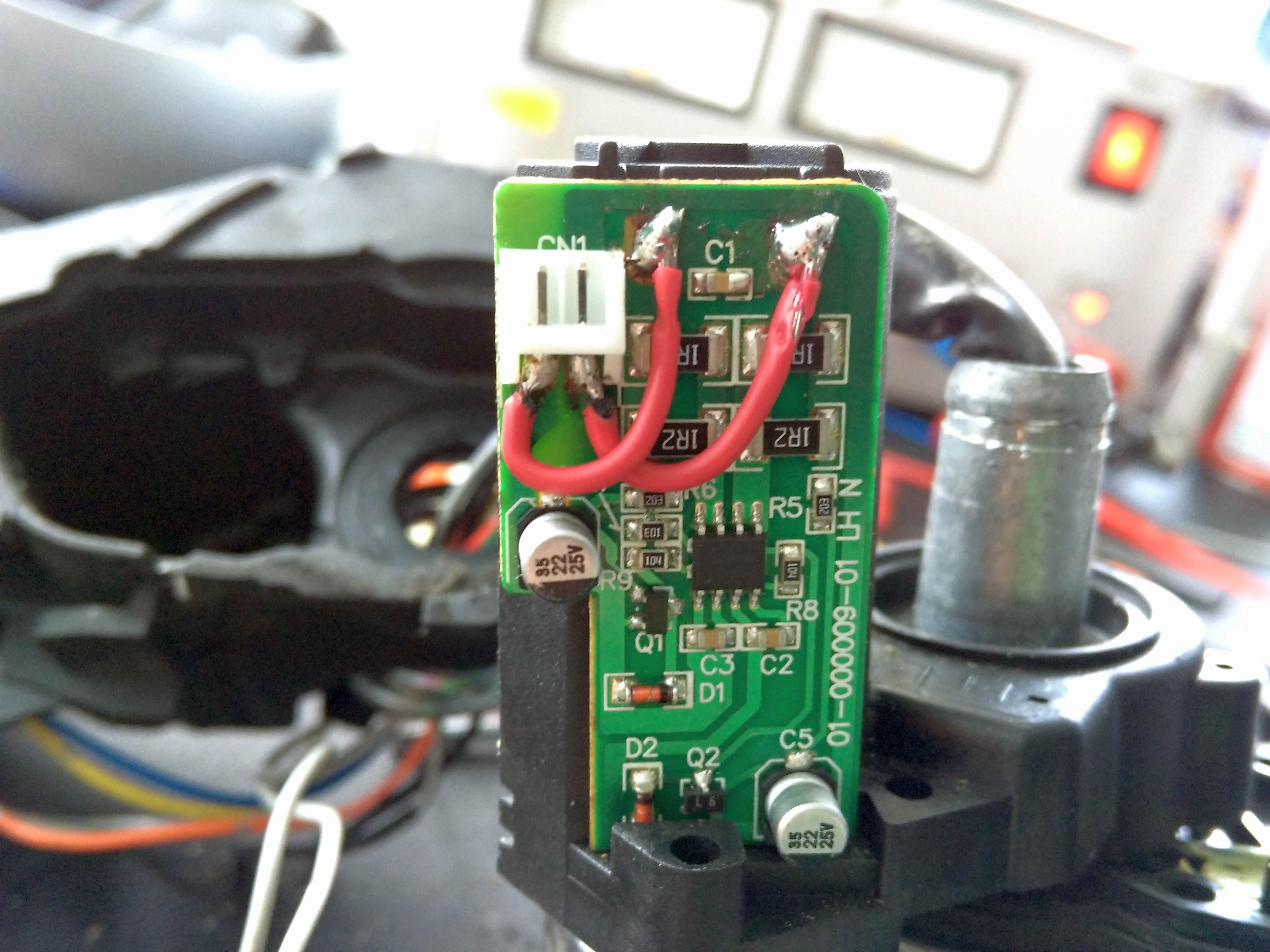

Dank GO4ITs Anleitung im Wiki und den Beschreibungen von atifahrer habe ich meinen Fahrerspiegel zerlegen und umbauen können,
nun klappen meine nachgerüsteten Spiegel auch jedesmal an ![]()
Man muss leider wirklich alles zerlegen... besonders toll ist dieser Federring, der bei den Nachrüstspiegeln die Feder niederhält.
Ich habe die Platine drin gelassen und nur die Schaltung "überbrückt", funktioniert einwandfrei..![]()
Jawoll, und ich hab schon befürchtet, doch noch originale Spiegel kaufen zu müssen...
Vielen Dank fürs Rumprobieren und Basteln ![]()
Es reicht also, die Fahrerseite umzubauen?
Die Platine werde ich mir dann mal näher anschauen.. interessant, was deren Aufgabe sein soll..

Habe heute mal meinen Spiegel gemessen in den Endlagen ist der Widerstand OL dazwischen hat er ca 7 Ohm wenn er fährt ca 340mA in Endlage 1.4 A ..
1,4A Kurzschlusstrom bei 12V ergibt ca. 8,5Ohm, scheint also erstmal ähnlich zu sein wie beim Original.
Allerdings ist der Laufstrom scheinbar deutlich höher als beim Original. Ist da noch ein Getriebe dazwischen?
.Das erkläre mal einer.Ich. hab den Spiegel intern umgepolt ist ein Stecker im Spiegel vorhanden er läuft zwar erstmal normal aber dann spinnt er auch .Ist ein Spiegel von TYC.
Das man in der Endlage nichts misst, ist irgendwie komisch.. wäre interessant, ob es beim Original auch so ist?
ev. gibt es irgendeine interne Massnahme, mit dem die Steuerelektronik erkennt, in welcher Position sich der Spiegel befindet? Ein- oder ausgeklappt.. Und das funktioniert beim Nachrüstspiegel nicht richtig?
Und dann gibt es eine Art Korrekturlauf oder so..
Das würde ev. erklären, warum die Elektronik beim Verriegeln versucht, den ausgeklappten Spiegel nochmal auszuklappen und danach funktioniert es richtig bis zum nächsten Zündungs-Aus...?

Ein Kondensator parallel am Motor soll Störungen vom Motor (z.B. Bürstenfeuer) wegfiltern.
Das geht nur bei Gleichspannung, bei Wechselspannung wirkt ein Kondensator bekanntlich
wie ein Kurzschluss.. ![]()
Genau das vermute ich auch, dass die Diagnose zuschlägt, weil der Motor zu nieder- oder hochohmig ist.
Das werde ich mal versuchen auszumessen, wenn ich einen Spiegel bekomme.. oder den Motor von GO4IT
Ev. ist ein Kondensator zur Entstörung parallel geschaltet, der die Diagnose stört...?
