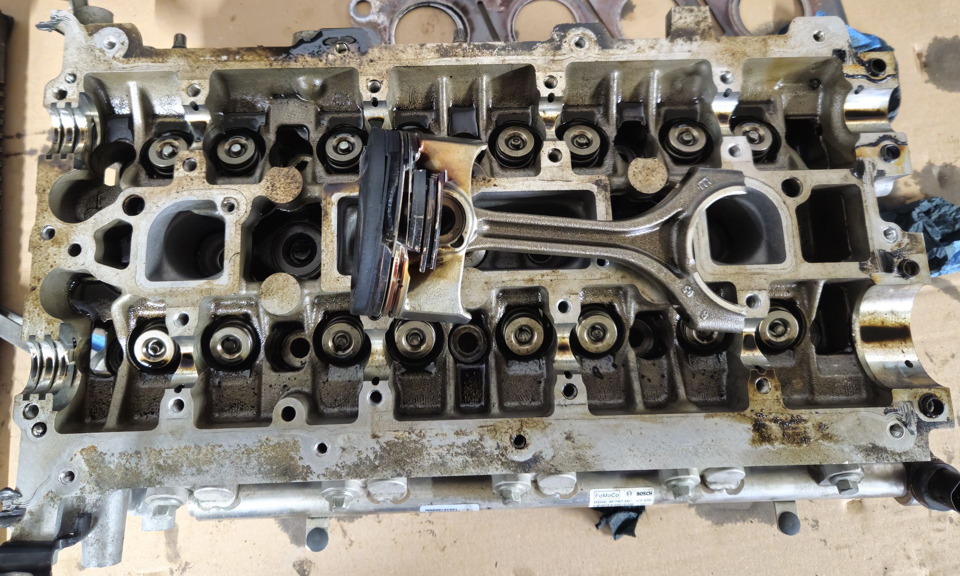

Wenn ich die Bilder mit denen aus dem Link vergleiche, dann ist die auffällige Übereinstimmung, dass der Bereich um die Kolbenringe ganz schön verkokt ist.
Vermutlich klemmen erst die Ringe und dann brechen nach und nach die Stege. Fragt sich nur, warum das Ding so verkokt ist?
Packt das Öl die Temperatur auf Dauer nicht oder ist das wie @endeo geschrieben hat ein zu magerer Betrieb verursacht durch die Einspritzdüse oder gar die Hochdruckpumpe, die ggf. auch zu wenig liefert (so was ähnliches plagt soweit mir bekannt einige bei VW / Audi mit 2.0 TSFI Motoren), und diesen Zylinder hat es als ersten erwischt. Wenn allerdings alle anderen Kolben diesbezüglich deutlich besser sind, würde ich auch auf die Einspritzdüse tippen.
Würde aber auch heißen, die sollte man ab und zu prüfen oder ersetzen.

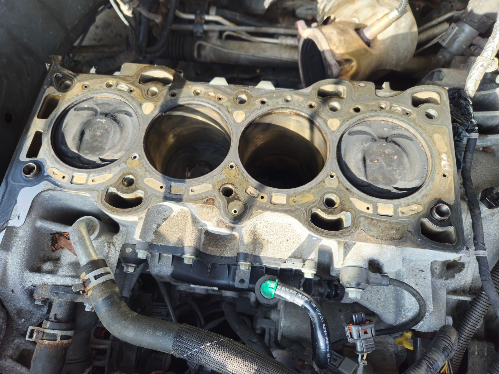

Ja, der Kolben 3 ist ziemlich verkokt, der Rest hält sich meiner Meinung nach aber im normalen Bereich. Nachfolgendes Bild zeigt den offenen Block.
Die Zylinderwände sehen alle gut aus. Die Oberfläche im Problemzylinder ist auch kaum verschlissen, es gibt nur einen ca. 6 mm breiten aber mit dem Fingernagel nicht spürbaren Bereich, in dem etwas geschliffen hat. Mehr als einmal Honen ist vermutlich nicht erforderlich.
Ich halte die Erklärung mit der Einspritzdüse auch für nachvollziehbar. Alle Düsen würden natürlich im Falle einer Reparatur mit ersetzt werden.

Nein, am Flansch ist was gebrochen und ein Teil hat das Lüfterrad gekillt. Hab leider kein Bild davon.
